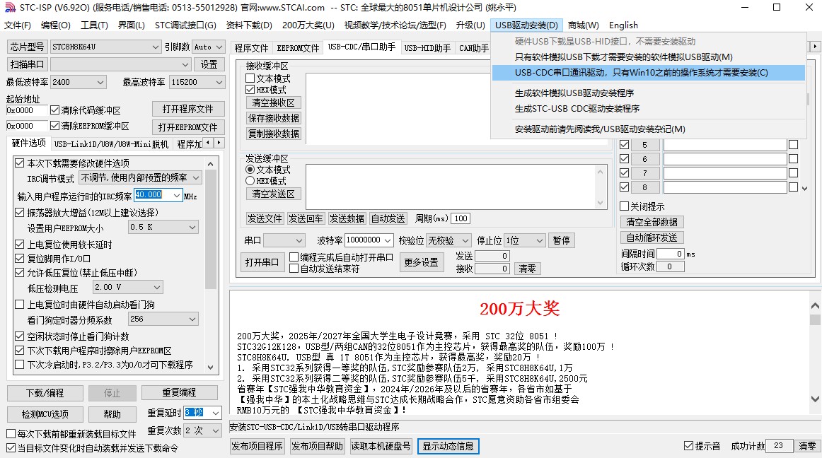

1、程序与视频例程一样,编译通过,但不能生成虚拟串口号。原因是stc-isp “USB驱动安装”内有两项未安装。

USB-HID不需要安装驱动;USB-CDC,WIN10及以后的系统不需要安装驱动 - USB:USB-CDC虚拟串口/就是串口,一箭双雕之USB转双串口,[鼠标+键盘]的HID复合设备 - 国芯论坛-STC全球32位8051爱好者互助交流社区 - STC全球32位8051爱好者互助交流社区 (stcaimcu.com)
USB-HID不需要安装驱动;USB-CDC,WIN10及以后的系统也不需要安装驱动
HID: 不需要安装驱动
CDC:
===非 WINDOWS 系统 不需要安装驱动
===如 WINDOWS 系统,
        WIN10/WIN11/WIN12及以后的系统 也 不需要安装驱动
        WIN10前的系统需要安装驱动 ,如 WIN7 需要安装 CDC 驱动

非常感谢,试验成功了。
