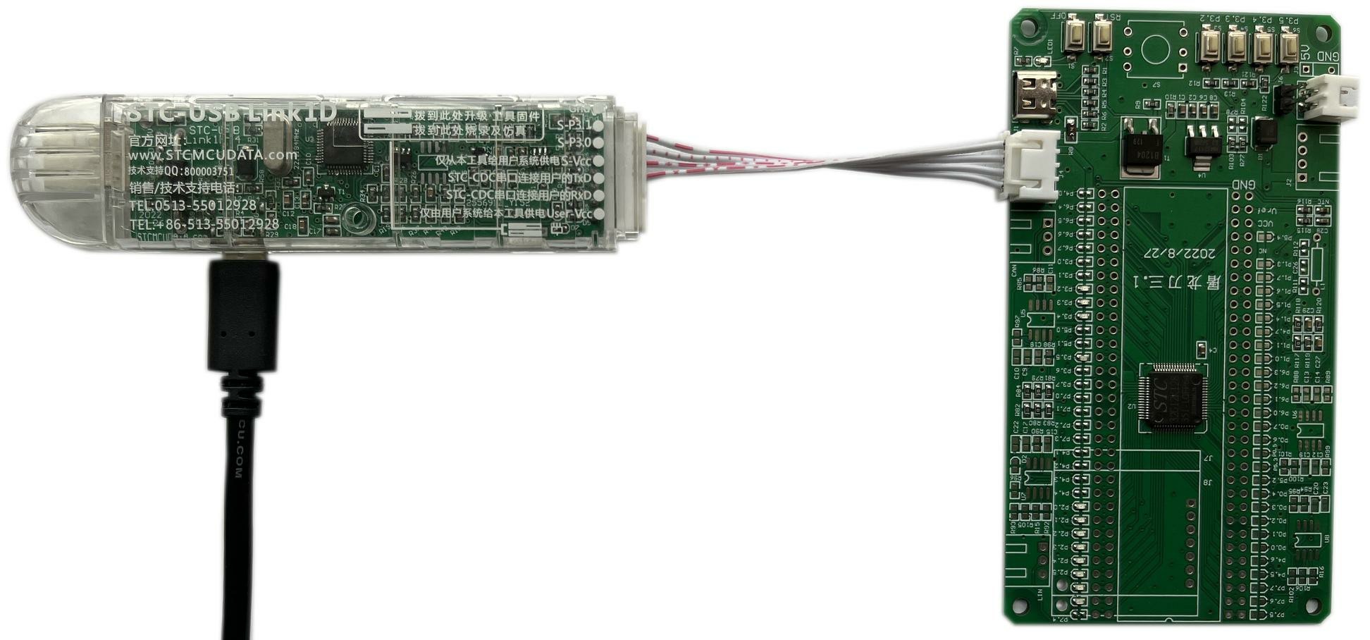

现在都是 【STC-USB Link1D】,支持 仿真/下载/脱机下载,
双串口:第1个串口仿真/下载;
              第2个串口在第1个串口仿真时,还可以支持通信
没理由使用 十多年前的 U8W
【STC-USB Link1D】 配如下全套的线,RMB35 是亏本销售
关键还是 【免费+包邮 送】,为主
双串口:第1个串口仿真/下载;

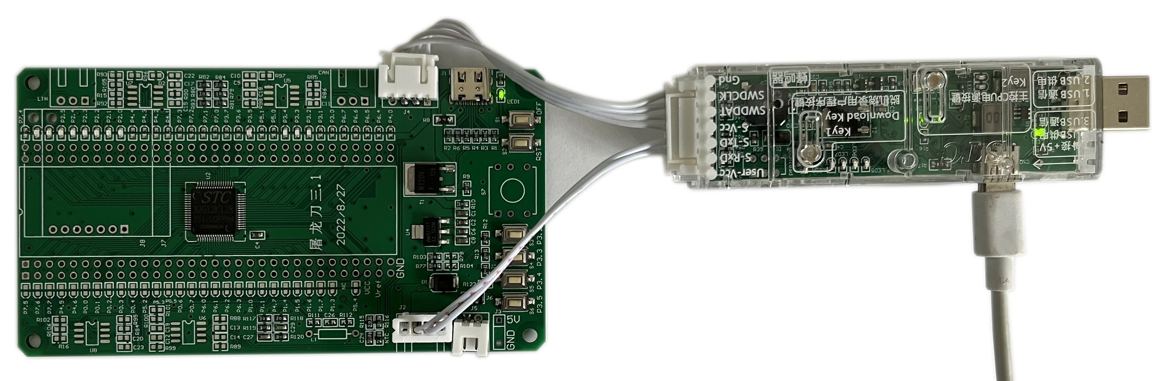

双串口:第1个串口仿真/下载;第2个串口在仿真时,还可以支持通信
现在都是 【STC-USB Link1D】,支持 仿真/下载/脱机下载 + 第二组串口通信
没理由使用 十多年前 的 U8W
