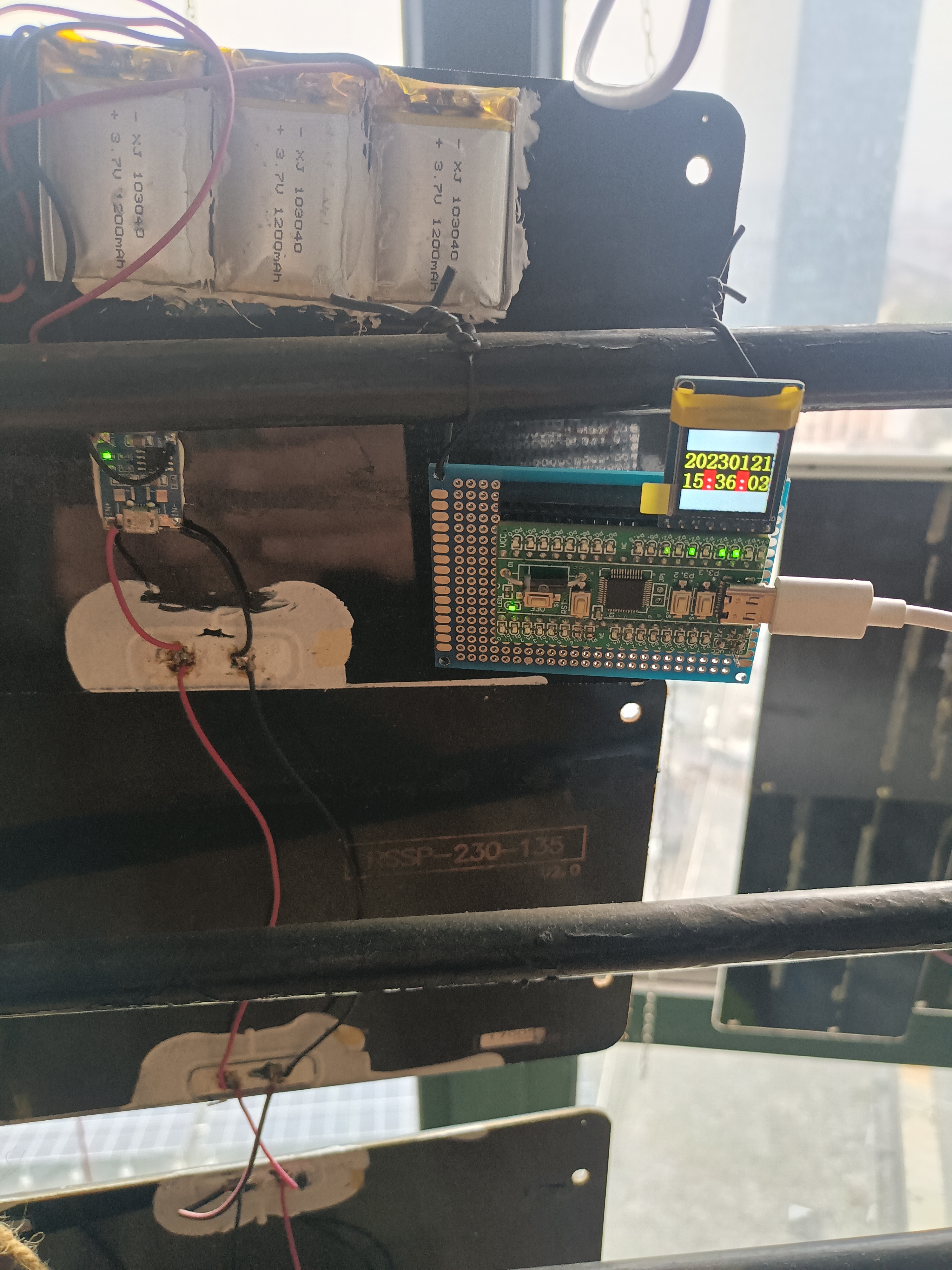

 楼主| 发表于 2023-1-21 19:49:10 | 显示全部楼层
使用32k外晶振做了一个简单的电子钟,挂在太阳能板上,打算挂几个月,观察一下效果。

 楼主| 发表于 2023-1-22 09:21:36 | 显示全部楼层
从理论上讲,晶振能提高mcu时钟的稳定和准确。但有文章讲到用了晶振后,其频率还受配套电容器的影响,而电容器的准确度个人无法把控,比如查到的资料,32K晶振需要配15P电容,而我手头只有20P和30P的电容,也谈不上精度。那么会产生多大影响呢?没搜到资料。于是就拿出一个板子去试试了,现在十几个小时了,分钟级没有误差,秒级不方便对(我没加调秒键),只记得开机时比网络时间快16秒。等过些日子就会看到结果了。
