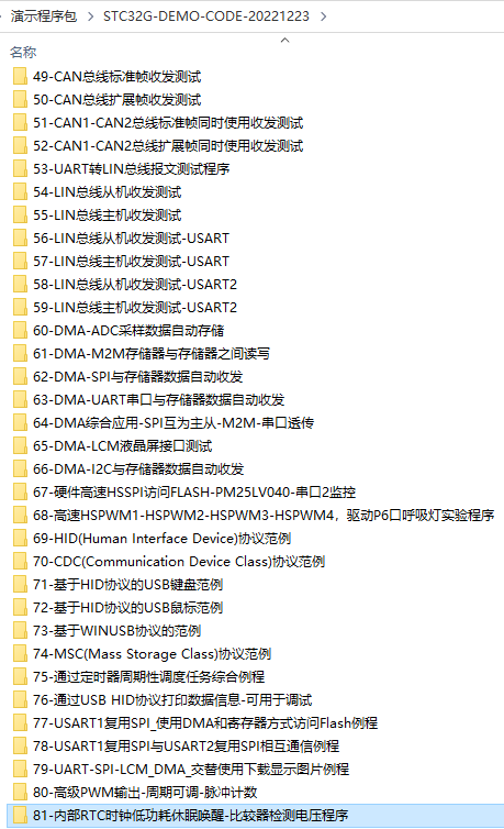

发表于 2023-1-12 21:16:51 | 显示全部楼层
你看 STC32G12K128实验箱中 RTC 的程序,原理图也有
应用方案-深圳国芯人工智能有限公司 (stcai.com)
25474
发表于 2023-1-12 21:18:12 | 显示全部楼层
第81个程序

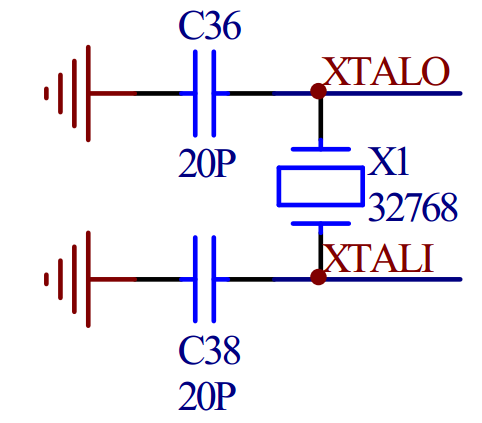

 楼主| 发表于 2023-1-13 13:35:04 | 显示全部楼层
我在这个例程中试图打开内部32K时钟源失败,老师给的例子是用了外部时钟源,我手头没有32K晶振,所以没法试验,而且试验内部晶振应该容易操作。

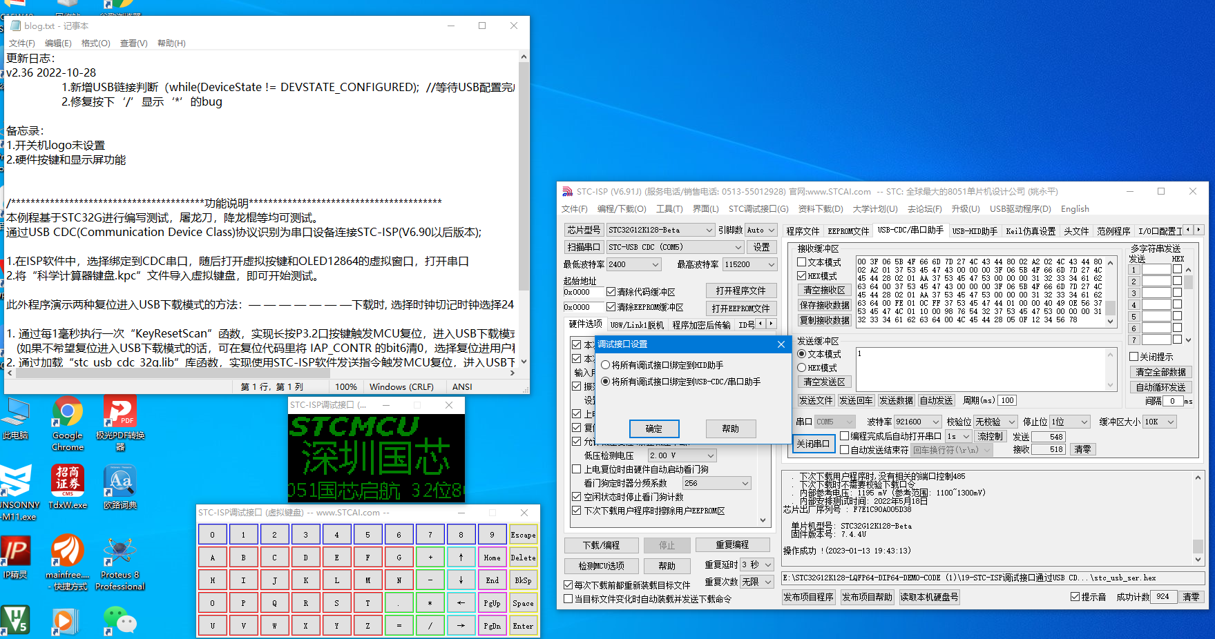

发表于 2023-1-13 16:17:38 | 显示全部楼层
屠龙刀的代码包里的科学计算器试验里有这个时钟哦,在屏保状态下会显示时钟~有兴趣可以试试

 楼主| 发表于 2023-1-13 19:58:23 | 显示全部楼层
我把科学计算器下载到屠龙刀核心板里,结果能看到发送数据给电脑,但oled12864虚拟屏上没反应

 楼主| 发表于 2023-1-13 20:21:29 | 显示全部楼层
换了一个降龙棍,能用了,科学计算器
