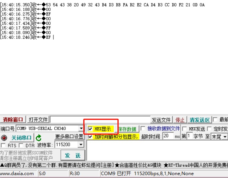

发表于 2024-2-27 14:33:09 | 显示全部楼层
乘风*** 发表于 2024-2-27 11:15
能确定RxBuffer里面的内容吗?打印前往RxBuffer写几个固定值试试。
打印RxBuffer里面的内容,结果是为0

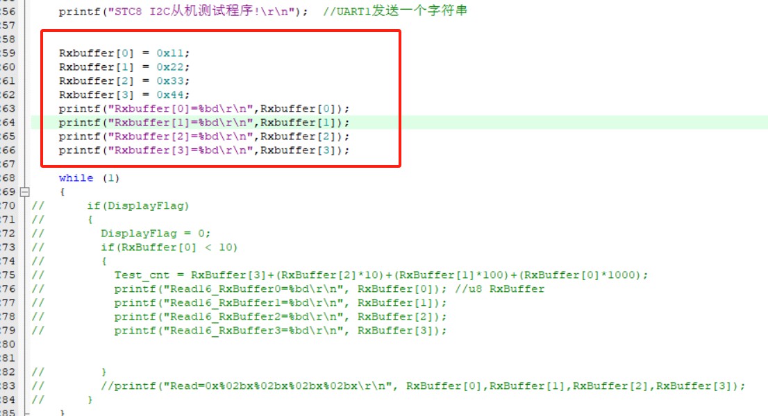

发表于 2024-2-27 15:13:49 | 显示全部楼层
运行结果如下:
我指的是这样:
Rxbuffer[0] = 0x11;
Rxbuffer[1] = 0x22;
Rxbuffer[2] = 0x33;
Rxbuffer[3] = 0x44;
printf("Rxbuffer[0]=%bd\r\n",Rxbuffer[0]);
printf("Rxbuffer[1]=%bd\r\n",Rxbuffer[1]);
printf("Rxbuffer[2]=%bd\r\n",Rxbuffer[2]);
printf("Rxbuffer[3]=%bd\r\n",Rxbuffer[3]);

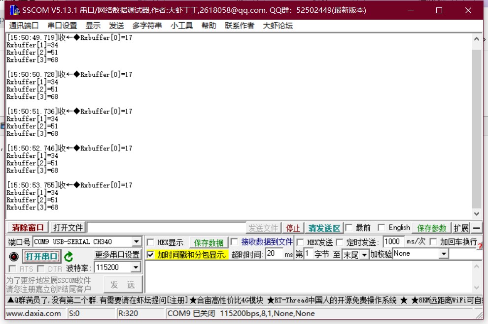

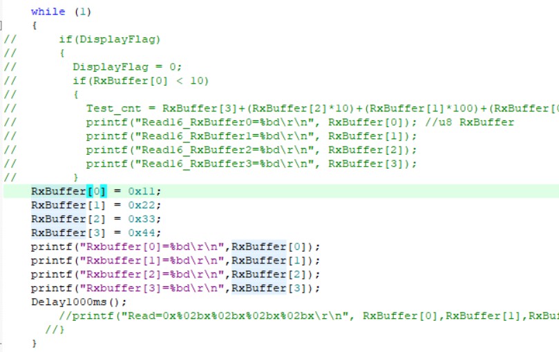

发表于 2024-2-27 15:51:57 | 显示全部楼层
乘风*** 发表于 2024-2-27 15:13
我指的是这样:
Rxbuffer[0] = 0x11;
Rxbuffer[1] = 0x22;
我根据您提供的代码放在while(1)里面,加上了1000ms的延时,
通过查看打印的结果,其字符串输出的结果如下:

发表于 2024-2-27 17:03:30 | 显示全部楼层
字符串方式打印出来的值没问题,就是输入的值。
只不过输入固定值0x11,0x22,0x33,0x44是十六进制数据,打印出来的17,34,51,68是十进制数据。
把 %bd 改成 0x%bx 就能打印出 0x11,0x22,0x33,0x44

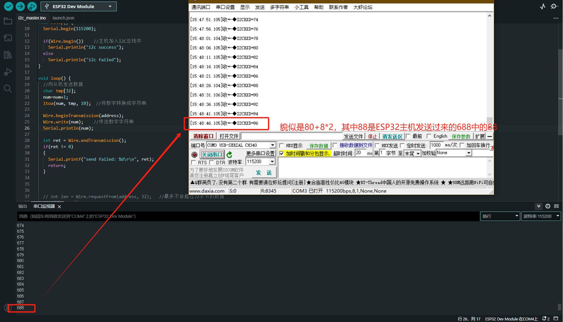

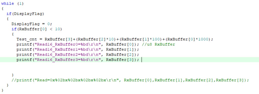

发表于 2024-2-29 15:57:12 | 显示全部楼层
最近记录最新进展:
所做的修改:
STC8H8K64U IIC从机:
                        if(DisplayFlag)
                                DisplayFlag = 0;
                                if(RxBuffer[0] < 10)
                                        Test_cnt = RxBuffer[3]+(RxBuffer[2]*10)+(RxBuffer[1]*100)+(RxBuffer[0]*1000);
                                                printf("I2CRXD=%bd\r\n",I2CRXD);  //尝试打印接收到的消息
ESP32 IIC主机的代码
  Wire.write(num);    //传送数字字符串
  Serial.println(num);
不断发送自增的数字字符串
测试结果发现:STC8H8K64U接收到的消息是ESP32发送消息*2的内容,但当发送的数据是3位数后,STC接收到的数据是后2位数的结果
请问这是哪里有问题?应该如何修改?
