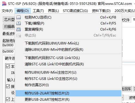

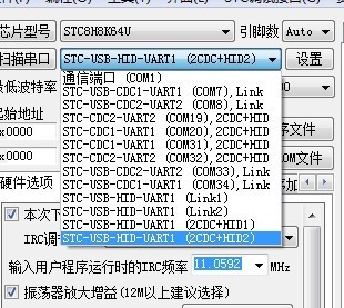

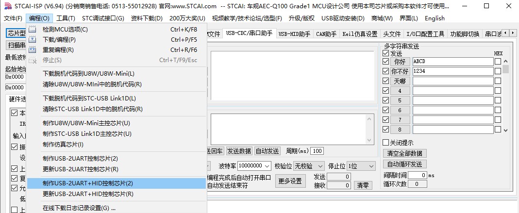

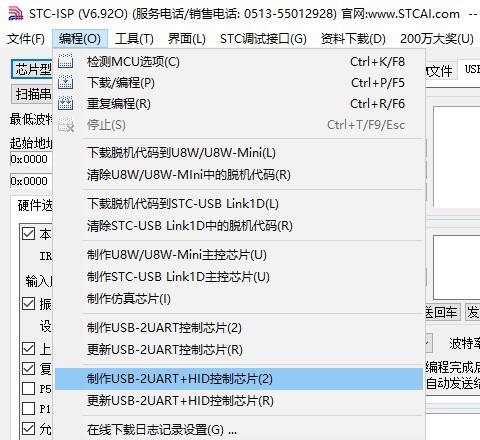

发表于 2024-2-26 08:48:56 | 显示全部楼层
其实【一箭双雕之USB转双串口】 已可软件更新到【一石三鸟】
烧录下面这个程序,实现【一石三鸟】:
(一) ,USB-CDC 转 双串口
(二) ,HID 转 串口 烧录
这个好
第一个
一箭双雕之USB转双串口:
HID+2CDC  复合设备
1, USB-HID 烧录:
     STC-USB-HID-UART1 (2CDC+HID1)
2, USB-CDC, USB转双串口
    STC-CDC1-UART1 (COMa), 2CDC+HID
    STC-CDC2-UART2 (COMb), 2CDC+HID
第二个
一箭双雕之USB转双串口:
HID+2CDC  复合设备
1, USB-HID 烧录:
     STC-USB-HID-UART1 (2CDC+HID2)
2, USB-CDC, USB转双串口
    STC-CDC1-UART1 (COMc), 2CDC+HID
    STC-CDC2-UART2 (COMd), 2CDC+HID
第一个
STC-USB Link1D:
HID+2CDC  复合设备
1, USB-HID 烧录:
     STC-USB-HID-UART1(Link1)
2, USB-CDC, USB转双串口
    STC-USB-CDC1-UART1 (COMe), Link
    STC-USB-CDC2-UART2 (COMf), Link
第二个
STC-USB Link1D:
HID+2CDC  复合设备
1, USB-HID 烧录:
     STC-USB-HID-UART1 ( Link2)
2, USB-CDC, USB转双串口
    STC-USB-CDC1-UART1 (COMg), Link
    STC-USB-CDC2-UART2 (COMh), Link
第三个
STC-USB Link1D:
HID+2CDC  复合设备
1, USB-HID 烧录:
     STC-USB-HID-UART1 ( Link3)
2, USB-CDC, USB转双串口
    STC-USB-CDC1-UART1 (COMi), Link
    STC-USB-CDC2-UART2 (COMl), Link
HID-UART 可以区分是第几个【STC-USB Link1D】
===Link1/Link2/Link3
CDC-UART 无法区分是第几个
【STC-USB Link1D】
===此处的 Link/Link/Link 无法区分是第几个
同一台电脑上插了 第几个 【STC-USB Link1D】
25428
发表于 2024-2-26 09:00:16 | 显示全部楼层
借这个贴,再普及下 USB复合设备: 【2CDC+HID】
【2CDC+HID】,实际 一组USB 转了 3组串口
【一石三鸟】
其实【一箭双雕之USB转双串口】已被这个【一石三鸟】的程序取代
传统的/上古时代的【一箭双雕之USB转双串口】程序在这

发表于 2024-2-27 11:43:53 | 显示全部楼层
请问大佬,一石三鸟中的STC-USB-HID-UART1 与 STC-CDC1-UART1 ,使用没有区别吧?
是不是只是内部资源的利用不同,原来只支持两个串口,现在可以支持三个串口吗?
UART1 物理上是同样的2个端子 STC-USB-HID-UART1 ===走的是 HID 协议,不需要安装驱动  详情 回复 发表于 2024-2-27 11:47
25428
发表于 2024-2-27 11:47:28 | 显示全部楼层
是不是只是内部资源的利 ...
UART1 物理上是同样的2个端子
STC-USB-HID-UART1
CDC协议:
===Windows10以前的系统要安装驱动,
===Win10及以后的系统都不用安装 CDC 驱动
