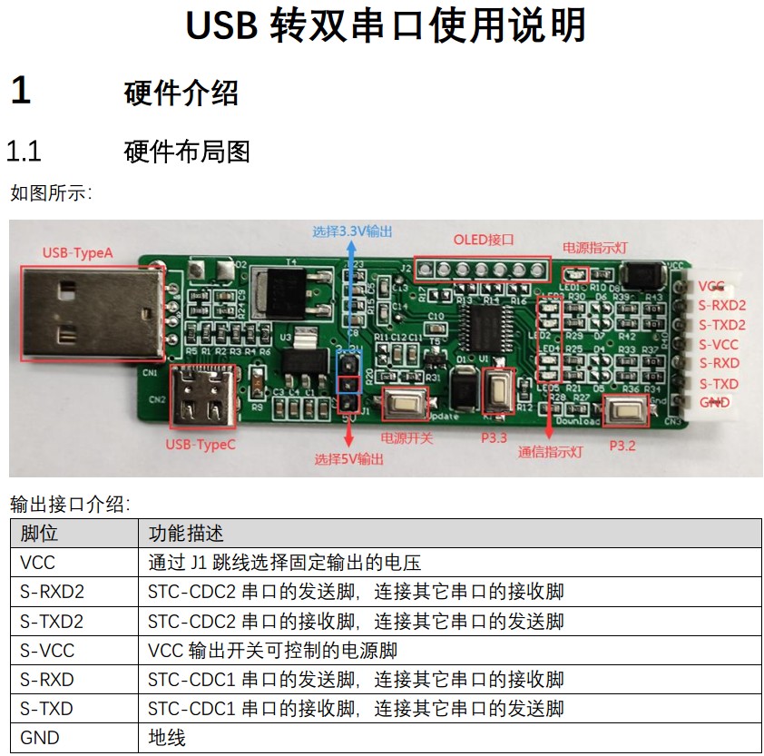

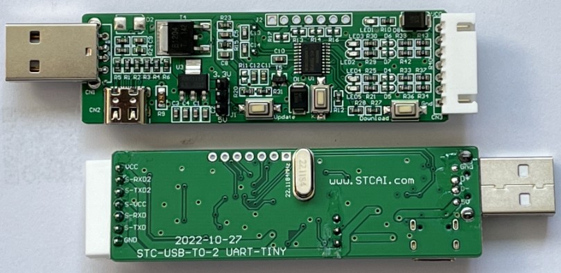

一箭双雕真是一个不错的小工具。可以做串口工具、可以做烧录工具,还可以当简易开发板使用。
应该叫一箭三雕才对。小小建议:一箭双雕的RXD和TXD标注能否改过来(调换)。
本来RXD/TXD是双向的,按照引脚是针对本芯片(模块)定义的,RXD是指本模块接收,TXD是向外发送。
而不是标注为外接的端口,很容易引起误会。
当然文档中说明很清楚,估计是 AiC 公司想新手可能不理解,串口双向通讯连接时是要交叉的,
但并不利于引脚功能的理解。如有错误,请大家更正。

按照引脚是针对本芯片(模块)定义的,RXD是指本模块接收,TXD是向外发送。----我理解这种是标准定义方法吧。

发表于 2024-2-25 22:48:47 | 显示全部楼层
S: Slave, 从机目标单片的, 不是本工具的
S-VCC: 给从机供电
S-P3.0: 从机的P3.0, 不是本工具的
S-P3.1: 从机的P3.1, 不是本工具的
GND
20年前太多人不会接线,就这么直白的命名了,
免得电话太多,接不过来
一箭双雕之USB转双串口,【自动 停电/上电】烧录工具,
也是STC8H8K64U核心功能实验板
可做老刘爱捣鼓示波器,全球最强STC8051科学计算器

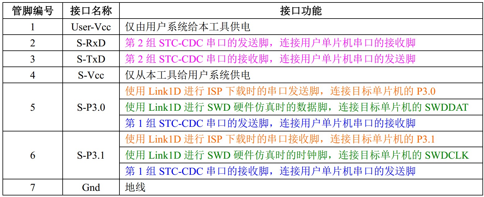

仔细看STC现在最常用的两款工具,信号前面都带了个S,
为什么信号不像你说的 直接叫RXD,TXD 呢,
而是前面要加个S呢,
因为P30和P31,LINK1d连接用户板子的时候,如果致谢RXD和TXD,
老有人搞不清楚哪个脚连接P30哪个连接P31,
所以直接把被连接的引脚名字写上去了,
同理RXD和TXD也是如此,S_txd你就可以理解为slave_txd,
也就是从站的TXDE接口,相当于本机的RXD。
虽然这个名字能改,但是改完就和别的工具有区别了
===20年了,上百万套工具都是这么标的:GND/S-P3.1/S-P3.0
       老伙伴大多数都习惯了,S: Slave

‘s’代表从机,解释得通了。原来把它理解成串口-Serial port了。如果在使用说明中标注一下更好。

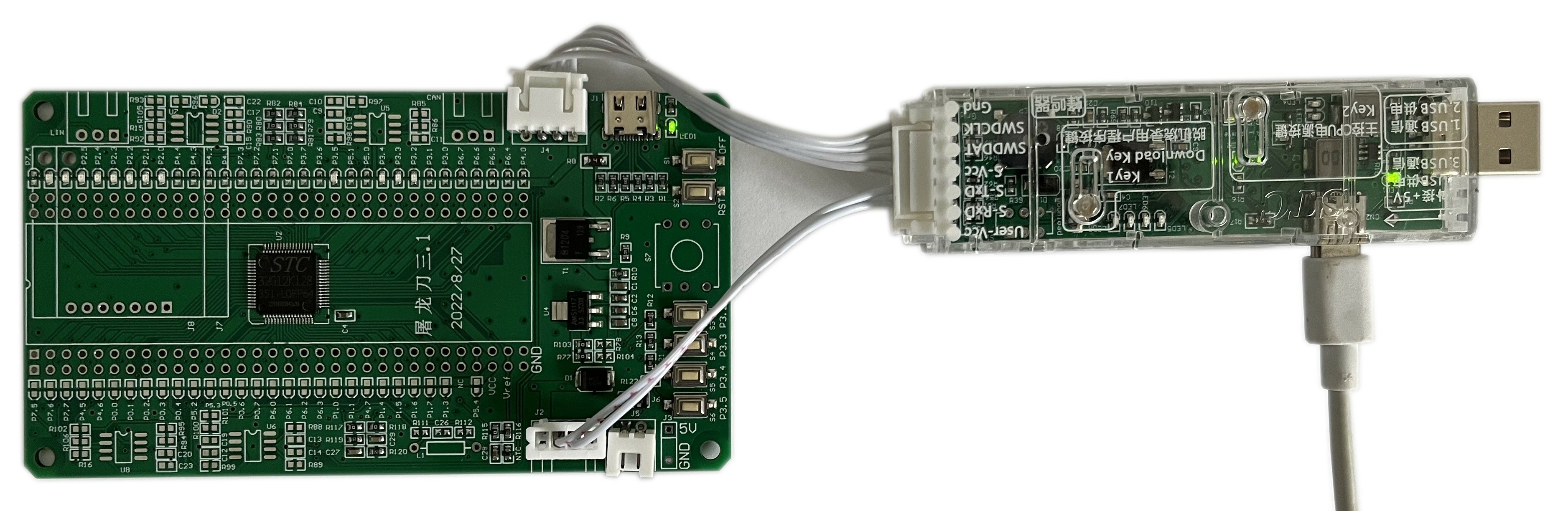

发表于 2024-2-26 08:33:34 | 显示全部楼层
其实我们20年前技术支持遇到的问题是
(研发人员的问题)
===谁的 RxD, 谁的 TxD
(生产人员/老板)
===我研发电话关机,不在,急着出货,你STC叫我如何在线烧录
        啥 ?  RxD,  TxD,不懂,你直接说接啥
所以,我们其实没教条到 RxD/TxD
        GND/S-P3.1/S-P3.0
        老兄弟大多数都习惯了,S: Slave
        直接GND/S-TxD/S-RxD
是要标注,接到 谁的 Rxd/谁的 Txd
或要标注,我是 谁的 Rxd/谁的 Txd
===我们当时解决蜂拥而来的ISP生产问题
        直接标的
GND/S-P3.1/S-P3.0
        直接GND/S-TxD/S-RxD
现在 又 SWD 接口支持了,更复杂 !
幸好有自己的论坛了,可以直接贴图问,
也可以看数据手册中的工具使用说明
865
25086
发表于 2024-2-26 08:45:20 | 显示全部楼层
如还不详细,就在论坛直接贴图问,就行了
