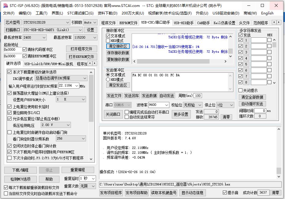

@ 神龙鼎 你那边测试过了吗? 我买的STC32G12K128 LQFP32到了, 替换后ISP下载代码正常。 问题收窄,主要考虑 产品批次 和 软件匹配问题, 是否需要把我手上的几片寄回去测试? [attachimg]36101[/attachimg]  详情 回复 发表于 2024-2-26 16:27

@ 神龙鼎  你那边测试过了吗?
