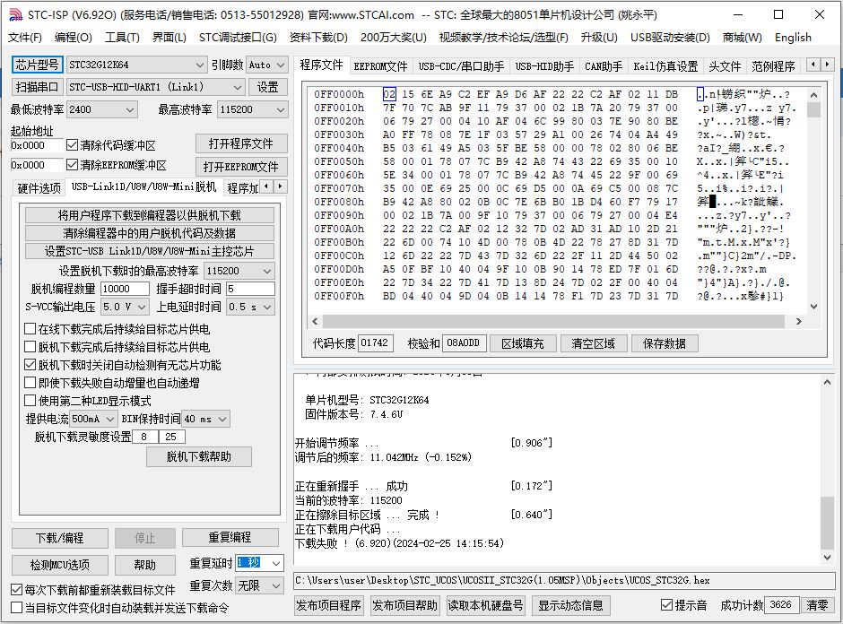

如图,STC32G12K64 LQFP32 ISP下载失败!
竞然找不出原因。。。。
奇怪的是仿真代码下载可,说明下载电路是没问题的:并且在KEIL里可用 捕获3.JPG
延伸,之前我用STC32G12K128 LQFP64 的时候, 偶发ISP下载失败这种问题 ,
有几次是开始时可以,用几天后突然就不行了, 更换芯片后恢复正常,
所以也没放心上,  但今天这个更换芯片还是不行啊

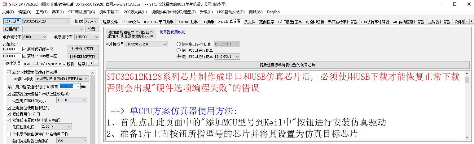

发表于 2024-2-25 14:34:42 | 显示全部楼层
特别提醒:
STC32G12K128系列芯片制作成
                      串口仿真芯片
                      USB仿真芯片后,
必须使用自带的硬件USB直接下载才能恢复正常下载
否则会出现"硬件选项编程失败"的错误
===USB转串口下载无法解决这个问题

用【自带的硬件USB直接下载】看能否下载,不要使用 USB转串口下载  详情 回复 发表于 2024-2-25 14:45
865
25104
发表于 2024-2-25 14:45:45 | 显示全部楼层
tzz1*** 发表于 2024-2-25 14:42
问题是我没有用过USB仿真啊, 我用的是SWD口, 并且最开始的时候本来就没打算仿真, 下载失败后才去尝试的 ...
不要使用 USB转串口下载

[attachimg]35975[/attachimg] 使用USB直接下载,还是失败  详情 回复 发表于 2024-2-25 14:49

 楼主| 发表于 2024-2-25 14:49:24 | 显示全部楼层
不要使用 USB转串口下载
使用USB直接下载,还是失败
