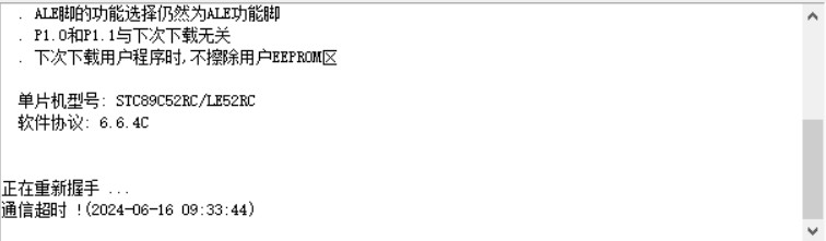

发表于 2024-6-16 09:35:41 | 显示全部楼层
始终卡在握手环节,有没有什么解决办法
请不要使用多余的指令进行下载操作,自动下载的操作已经封装到了芯片之中。STC-ISP里面只需要当成普通下载器一样就可以下载了。不需要手动断电。  详情 回复 发表于 2024-6-16 09:45

 楼主| 发表于 2024-6-16 09:45:38 | 显示全部楼层
海底*** 发表于 2024-6-16 09:35
始终卡在握手环节,有没有什么解决办法
不需要手动断电。

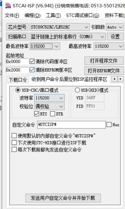

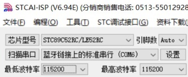

发表于 2024-6-16 10:29:52 | 显示全部楼层
最低波特率 2400, 不要 115200
大部分蓝牙模块只支持固定波特率,所有最低、最高波特率要设置一样的才行。  发表于 2024-6-16 13:03

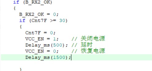

发表于 2024-6-16 15:53:22 | 显示全部楼层
博主,{:5_335:}这段代码似乎执行不了,还有最新版本的stc——isp烧录软件一直卡在握手环节,但是低版本的就不会卡在握手环节可以正常通信下载
