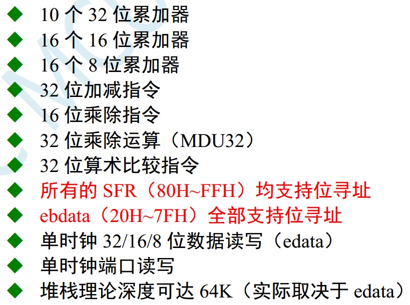

C251拓展了指令集
某些新增指令  需要很多条c51指令实现
编译后所需flash空间就缩短了
比如  ADD DRk,DRk

发表于 2024-2-22 19:29:03 | 显示全部楼层
C251和C51编译出来的HEX大小没有什么可比性,毕竟一个是32位、一个是8位。
所以对于数据处理量较大的程序来讲,用STC32还是有不小优势的。

发表于 2024-2-22 21:55:28 | 显示全部楼层
STC15, 111条指令
STC32G12K128系列,268条指令,
至少相当于 STC8/STC15的 1.15倍的代码空间效率
  64K * 1.15 = 73.46K
128K * 1.15 = 147.2K
