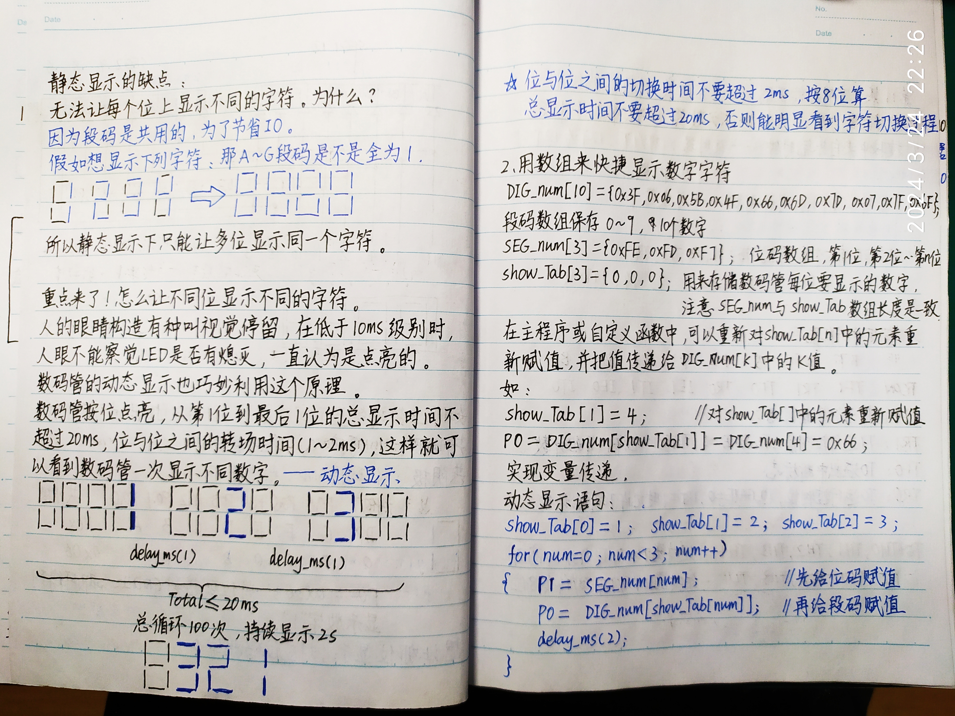

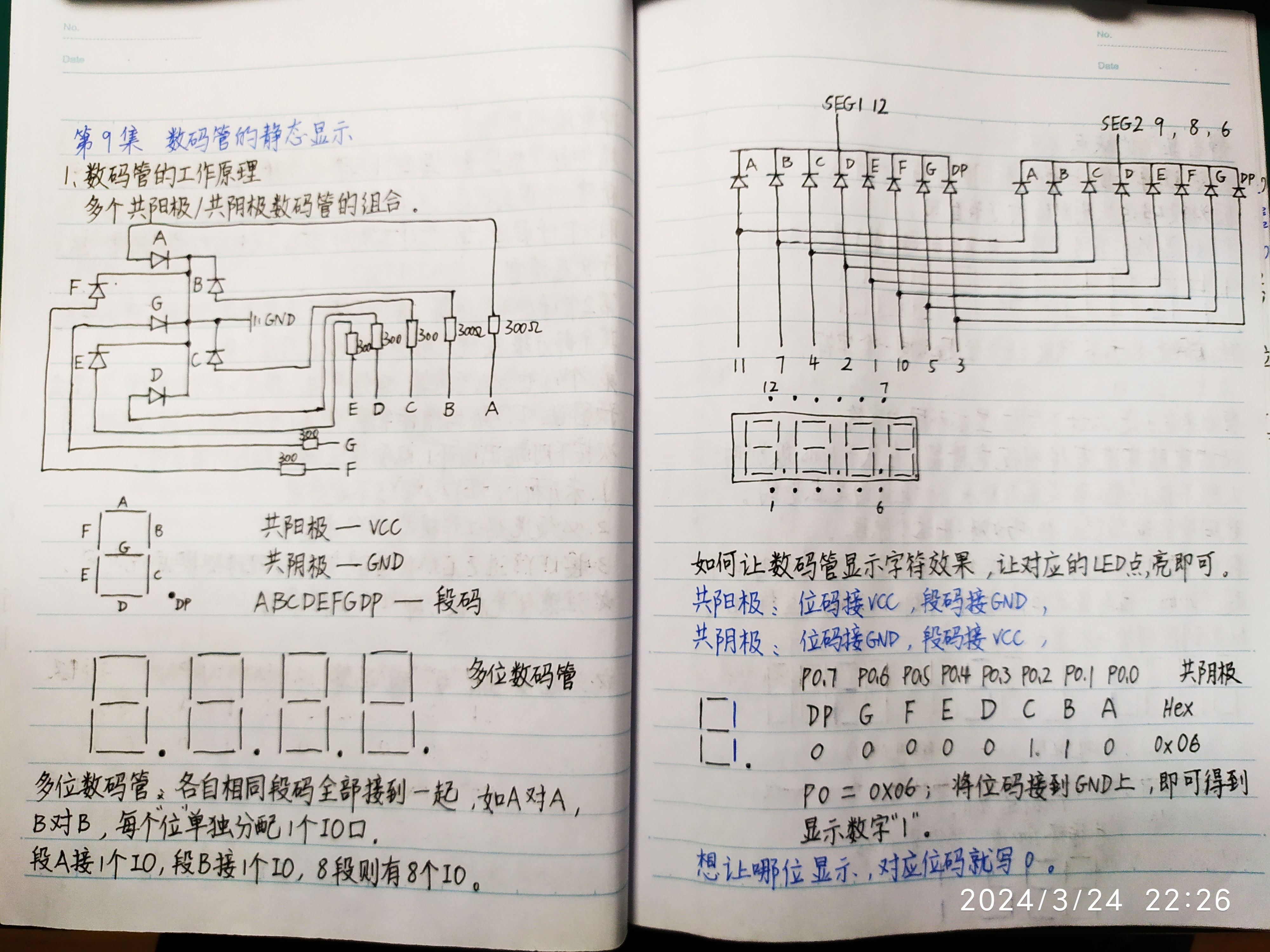

第9集 下 数码管的动态显示
在上节课中,学习了数码管的静态显示,因为数码管是共阴极或共阳极接在一起的,这样做的目的是为了节省IO,如果以4位8段数码管来取例,我们单片机的I/O是不足够使用的。
所以用的共阳或共阴的方式把LED接起来,这样能省许多IO,如8位8段数码管我们最多只需16个就足够了。这样随之带来的1个问题是,数码管1位1位轮流显示是没问题,但是同时显示的话就会出现错码。这里冲哥视频里给出的方法是利用人眼的视觉停留,将数码管字符显示循环起来,每1位切换时间在2ms内,这样8位的总时间也可管控在20ms内,我们人眼是分辩不出来从第1位显示到第8位的字符有停顿的,感觉就像同时出现一样,但是如果你把切换时间延长到200ms,就可以明显看到字符切换停顿了。
冲哥程序内是用数组来快捷显示数字字符
DIG_num[10] = {0x3F,0x06,0x5B,0x4F,0x66,0x6D,0x7D,0x07,x7F,0x6F};   //段码数组用来保存0~9 十个数字
SEG_num[3] = {0xFE,0xFD,0xF7};  //位码数组用来表示第1位,第2位,第3位,如果是8位,就把[ ]元素长度改为10。
show_Tab[3] = {};  //用来存储数码管每位要显示的数字,注意SEG_num[ ]和show_Tab[ ]数组长度要一致,因为后期要用到[ ]内的元素索引进行循环。
在主程序或自定义函数中,可以重新对show_Tab[n]中的元素重新赋值,并把值传递给DIG_num[k]中的k值。
如:
show_Tab[1] = 4;   //注意show_Tab[1]内的值必须是0~9,因为是10进制显示,而数码管只能1位1位显示,如果想数码管显示123,必须让第1位显示1,第2位显示2,第3位显示3,可以把123通过除10的倍数和求余的方式得到1,2,3。
P0 = DIG_num[show_Tab[1]] =DIG_num[4] = 0x66;  //这样实现了变量的传递。
动态显示示例:数码管显示123
show_Tab[0] = 1;         //(123/100)%10=1, 假如把123看成1个变量k,随着程序每运行1次k自加1,这样就可以让数码管随着程序运行动态显示递增数字了。这就是变量的传递,在程序中其实很多部分都是在说明变量的传递过程。只有变量我们程序才充满多样化,不会死板,有更多灵活性。
show_Tab[1] = 2;         //(123/10)%10=2
show_Tab[2] = 3;        //(123/1)%10=3
int num = 0;
for(num = 0; num<3; num++)
   P1 = SEG_num[num];           //先给位码赋值
   P0 = DIG_num[show_Tab[num]];  //再给段码赋值
   delay_ms(2);
我自己本身有做笔记的习惯,看了视频一遍,自己再把其中的重点和知识点提炼出来,这样才能加深自己的理解,否则自己不知道视频内的重点是啥。如果一次看不懂,没关系,多看几遍就懂了。一定要有耐心!
附上自己的笔记,供参考!
数码管静态显示原理
数码管静态显示原理
数码管动态显示方法
数码管动态显示方法

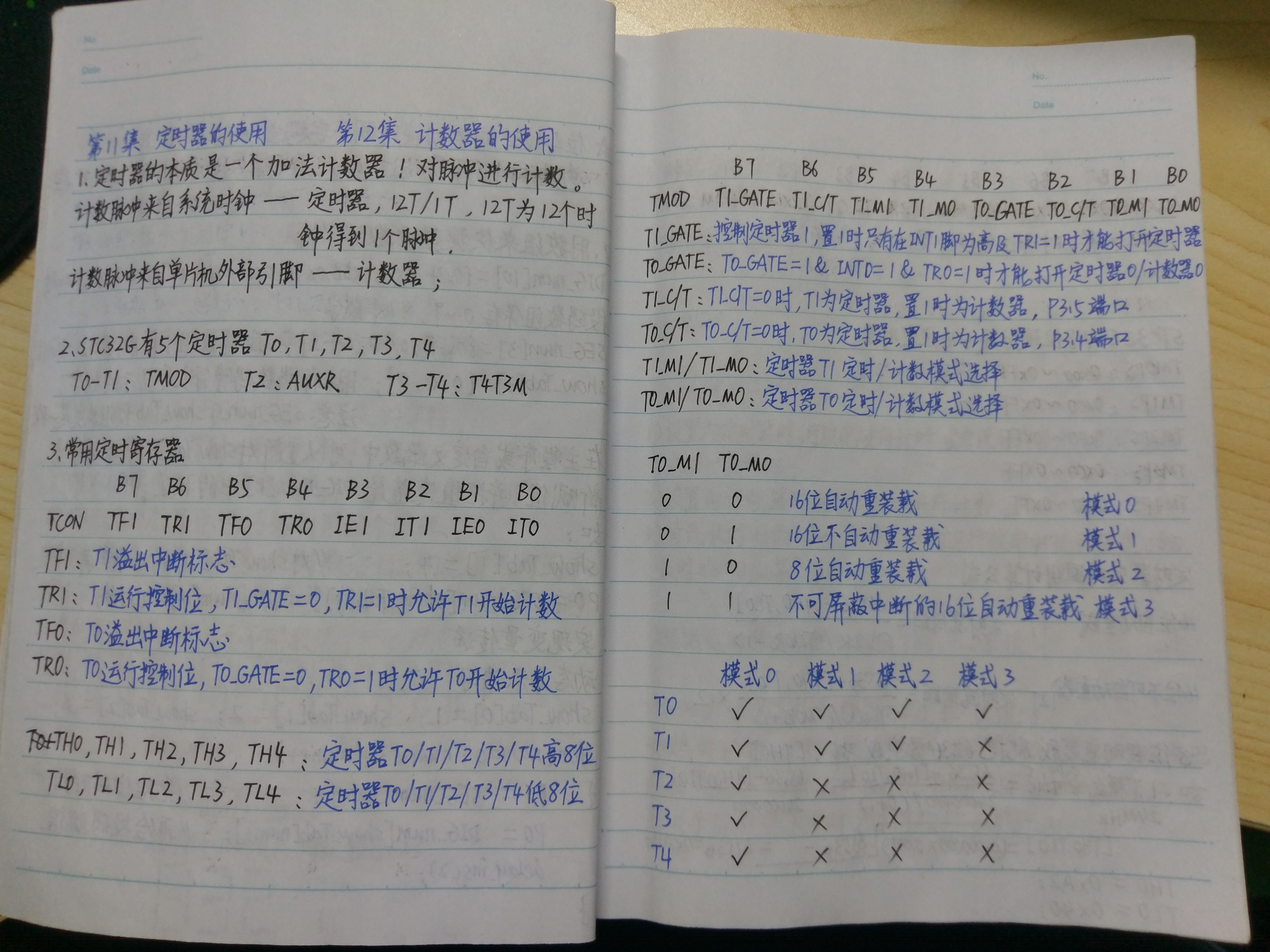

第11集 定时器的使用
1.定时器的本质是一个加法计数器!对脉冲进行计数。
计数脉冲来自系统时钟——定时器,有12T和1T两种模式,12T是12个时钟才计数1,1T是1个时钟就计数1。
计数脉冲来自单片机外部引脚——计数器。
2.STC32G单片机有5个定时器T0,T1,T2,T3,T4。芯片支持定时器数量需查阅相应芯片手册。
计时模式与计数模式设定寄存器——T0~T1:TMOD     T2:AUXR    T3~T4:T4T3M
3.要学会使用寄存器来配置定时器/计数器
           B7     B6      B5     B4      B3      B2       B1      B0
TCON  TF1   TR1    TF0   TR0     IE1     IT1      IE0      IT0
TF1:T1溢出中断标志
TR1:T1运行控制位,T1_GATE = 0,TR1=1时允许T1开始计数
TF0:T0溢出中断标志
TR0:T0运行控制位,T0_GATE = 0,TR0=1时允许T0开始计数
一般不直接对TCON进行操作,而是分开以‘位’来做操作。
TH0,TH1,TH2,TH3,TH4:定时器T0/T1/T2/T3/T4高4位
TL0, TL1, TL2,TL3, TL4:定时器T0/T1/T2/T3/T4低4位
TMOD  T1_GATE   T1_C/T    T1_M1   T1_M0     T0_GATE   T0_C/T    T0_M1   T0_M0
T1_GATE:控制定时器T1,置1时只有在INT1脚为高及TR1=1时才能打开定时器1
T0_GATE:T0_GATE= 1 & INT0=1 & TR0 =1时才能打开定时器0
T1_C/T:T1_C/T = 0时,T1为定时器,置1时为计数器,对应外部端口为P3.5
T0_C/T:T0_C/T = 0时,T0为定时器,置1时为计数器,对应外部端口为P3.4
T1_M1/T1_M0:定时器T1工作模式选择,共有3种模式
T0_M1/T0_M0:定时器T0工作模式选择,共有4种模式

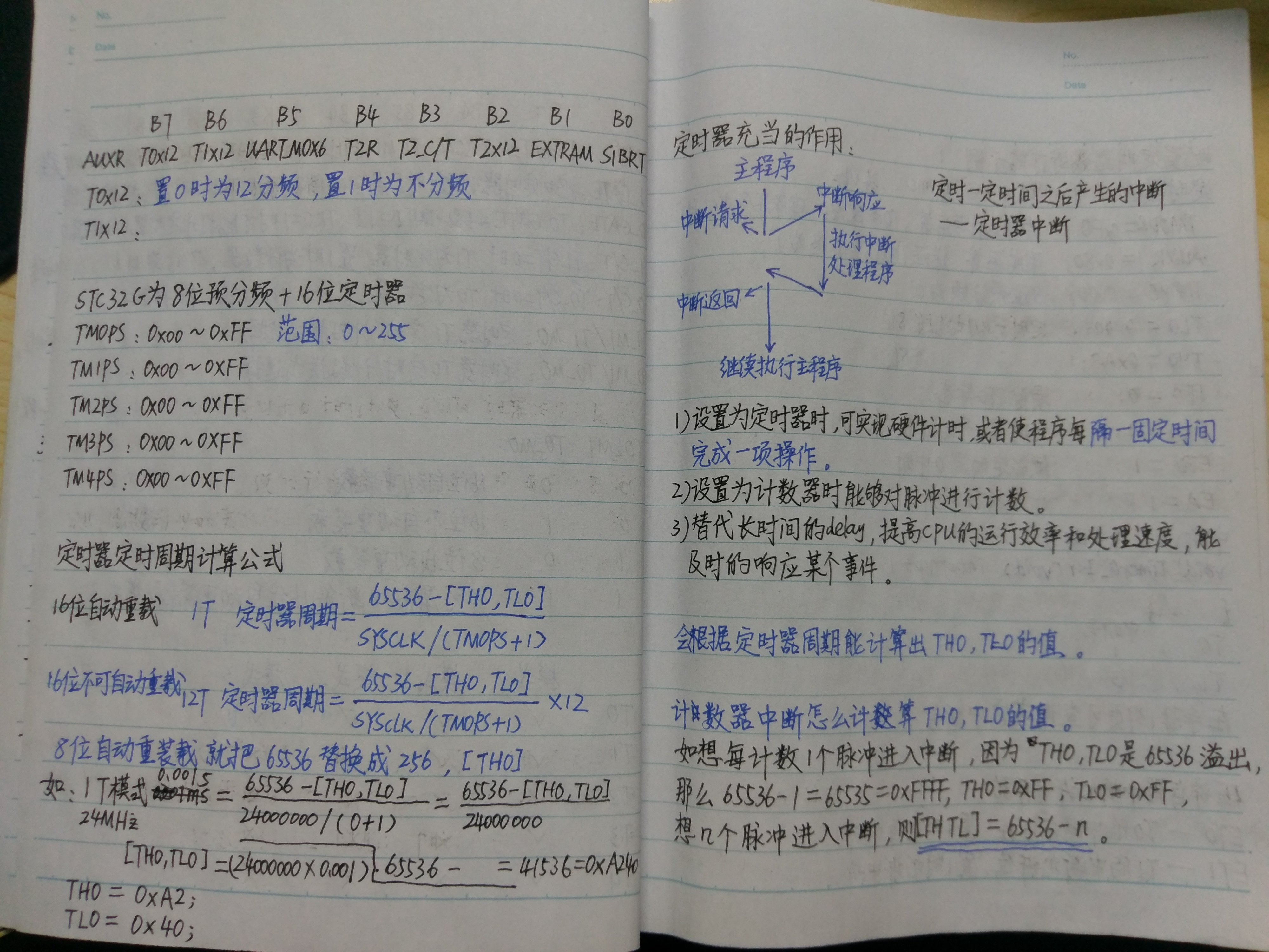

AUXR      T0x12      T1x12    UART_M0x6   T2R     T2_C/T   T2x12    EXTRAM   S1BRT
T0x12:置0时为12分频,置1时为不分频
T1x12:置0时为12分频,置1时为不分频
T0_M1     T0_M0         说明                                     模式
   0             0              16位自动重装载                         模式0
   0             1              16位不自动重装载                      模式1
   1             0              8位自动重装载                           模式2
   1             1              不可屏蔽中断的16位自动重装载   模式3
定时器支持工作模式
         模式0     模式1     模式2      模式3
T0       V            V            V            V
T1       V            V            V            X
T2       V            X            X            X
T3       V            X            X            X
T4       V            X            X            X

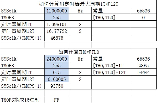

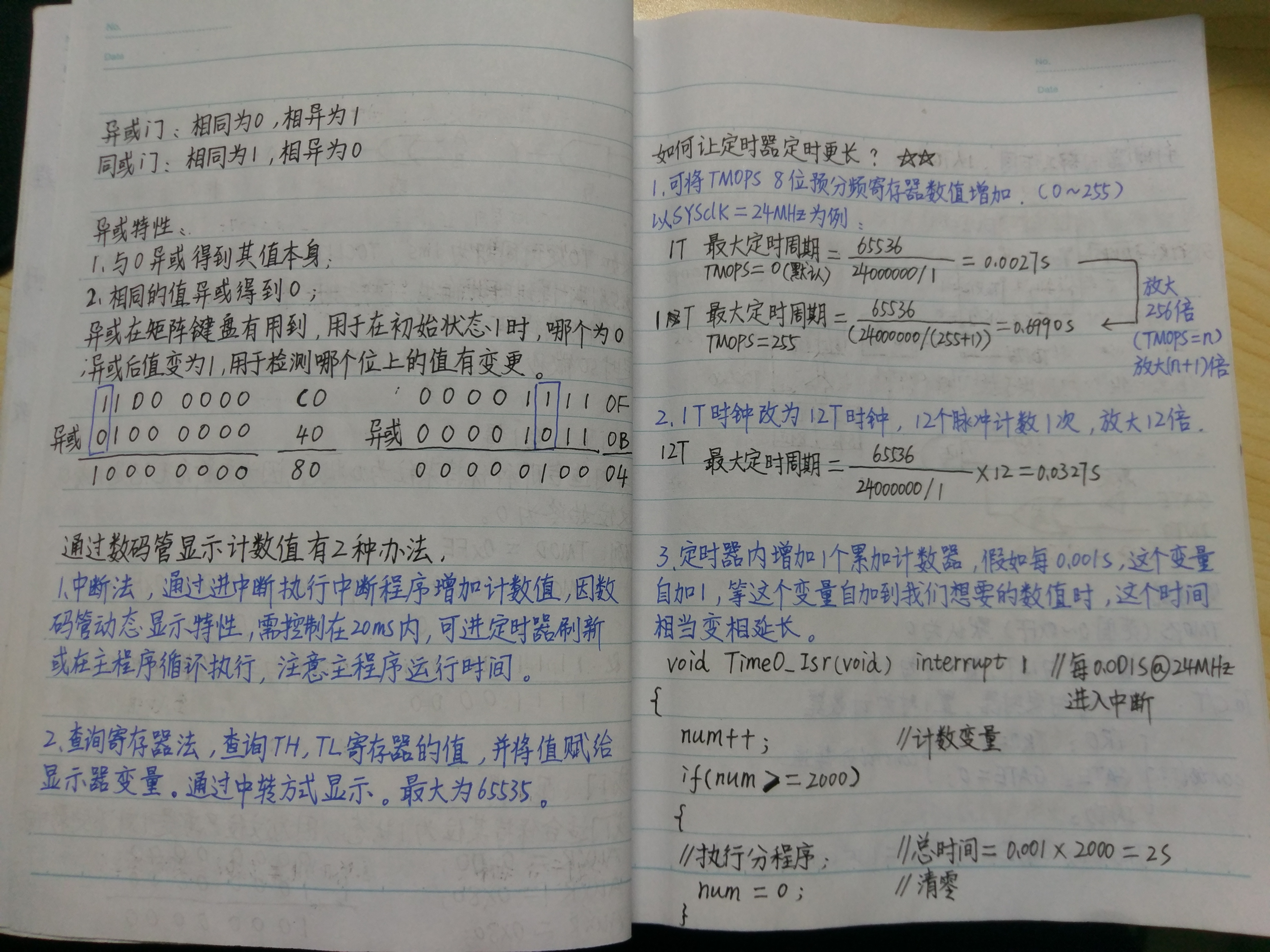

STC32G为8位预分频+16位定时器:16位表示为2的16次方=65536
TM0PS/TM1PS/TM2PS/TM3PS/TM4PS:为8位二进制数,范围为0x00~0xFF,十进制为0~255。
定时器定时周期计算公式:
1T:  定时器周期 = (65536-[TH0,TL0])/ (SYSCLK/(TM0PS+1))
12T:定时器周期 = { (65536-[TH0,TL0])  / (SYSCLK/(TM0PS+1)) } X 12
如果TM0PS不设置值,默认为0。
同样的TH0和TL0,12T为1T的12倍,假如1T最大定时周期只能计到0.1s时,设为12T,定时周期可达到1.2s。
定时器充当的作用:
在主程序中设立中断程序,定时器中断,可实现硬件计时,或者使程序每隔一固定时间完成一项操作。
替代长时间的delay,提高CPU的运行效率和处理速度,能及时的响应某个事件。
会根据自己所需的定时周期来反推TH0,TL0的值。根据定时器周期计算公式反推。注意是1T还是12T。

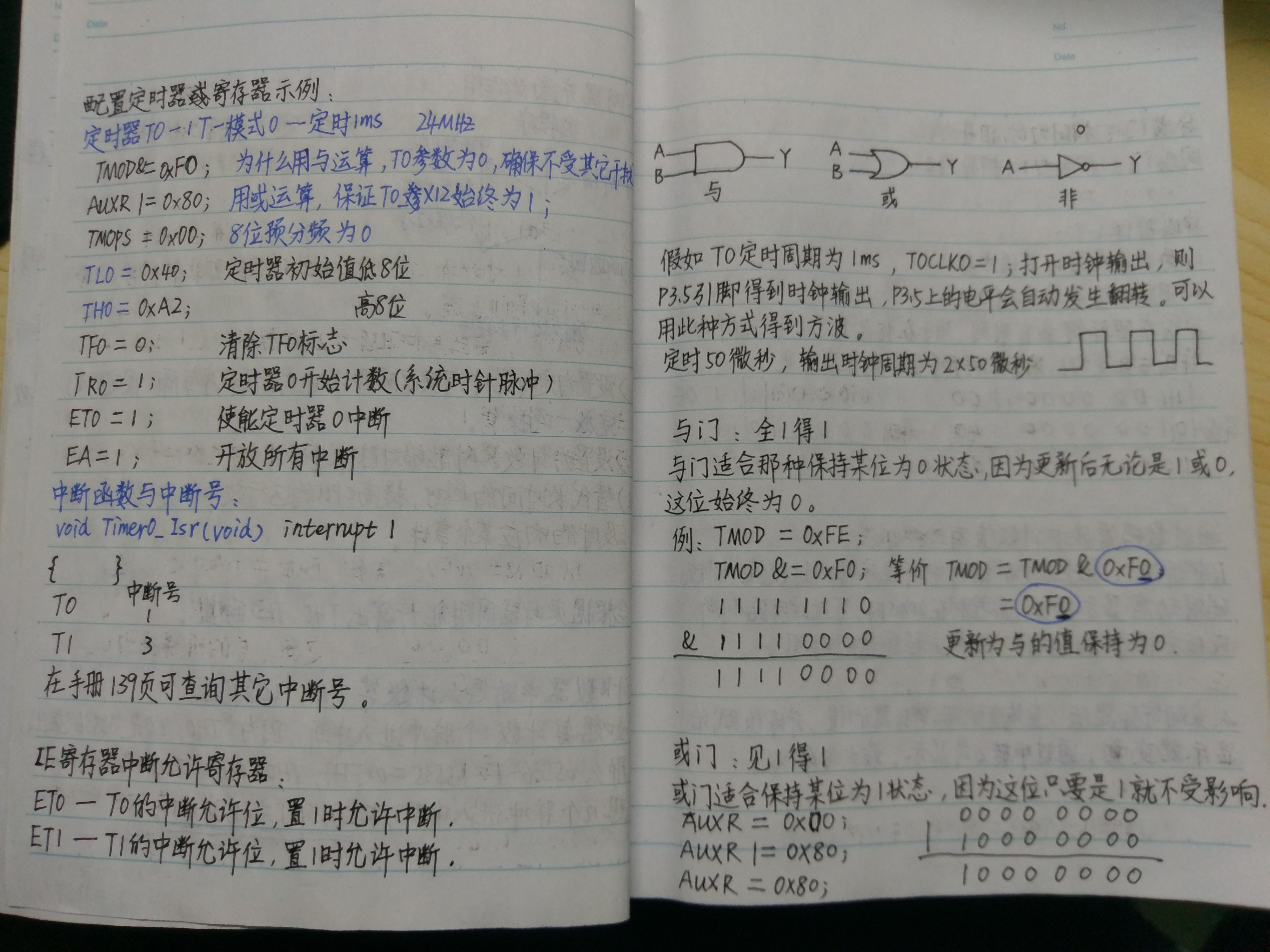

定时器相关函数:定时器初始化函数与定时器中断函数。
定时器初始化函数主要是用于对定时器T0/T1/T2/T3/T4进行相关寄存器的配置,如指定是定时功能还是计数功能,12T/1T时钟模式,定时器TH0,TL0的初始值等。
16位很好理解,就是2的16次方,即65536,假设TH0和TL0最大存储组合为0xFFFF,即65535,当TH0和TL0等于65535时表示定时器要溢出了,如果是8位定时器,就只用到TL0,最大只能到255。
所以大家要知道这个16位和8位指的是什么,就是定时器TH0和TL0的最大值。
在定时器寄存器配置这里,我琢磨出几个点,因为TMOD是T0和T1共用寄存器嘛,冲哥视频里用了与运算,和或运算。
如:
AUXR |= 0x80;        //定时器时钟1T模式,这里用或运算是为了保证T0x12 = 1不变,7F=1000,0000.
TMOD &= 0xF0;       //设置定时器模式为16位自动重装载,F0=1111,0000,T0_GATE= 0,T0_C/T=0,T0_M1=0,T0_M0=0,
这里大家琢磨下,如果我想保持T0为1T模式不变,我就必须用或的方式,因为这位为1,如果在前面的程序中有写入AUXR = 0x08,是不是可以保证第1位仍为0不变,不会受到后面的干扰。
那如果想保持某位为0不变,就适用与门,因为与门是全1得1,只要有1个0,那这位就是始终为0了。请看TMOD &= 0xF0,保证低4位为0,即T0的工作模式不被打扰。
与门适合那种保持某位为0状态,因为更新后无论是1或0,这位始终为0。
或门适合保持某位为1状态,因为这位只要是1就不受影响。
这个在后面都可以用到。

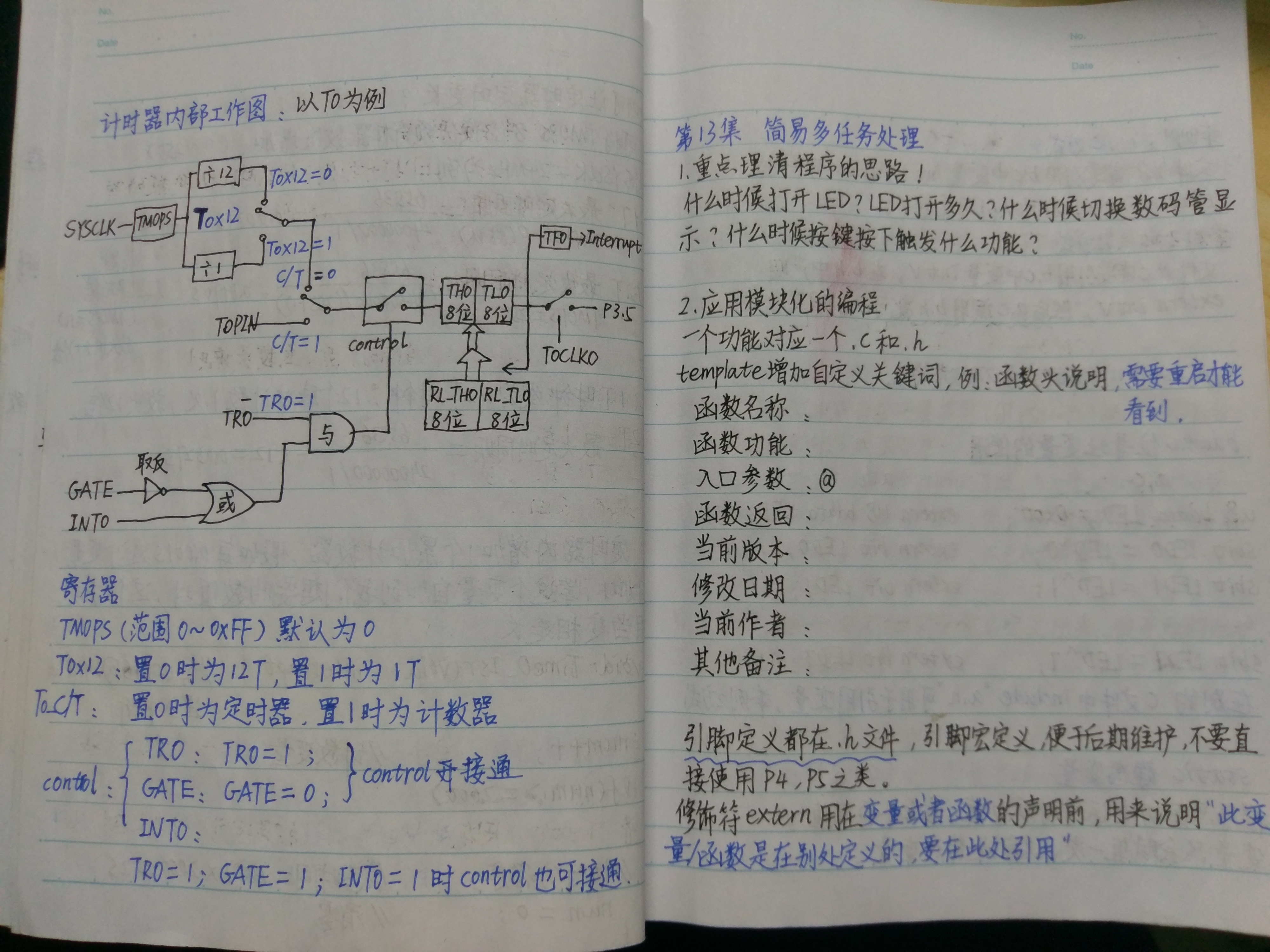

为什么这里要讲下与,或,非门呢,因为在视频中有介绍到手册“定时器0模式”,用1张图说明了定时器的工作原理,就必须掌握与或非门才能更好的理解定时器工作流程,因为寄存器的某1位在这里面充当的开关的作用,在为0或置1时会导致定时器走向不同的路线。
具体大家看下我上传的图片,里面都要说明。这里也更好理解为什么T0_GATE = 1 & INT0 = 1 &TR0 =1时才能打开定时器0/计数器0了。大家看着我的注释一起把流程走一遍,就会有一种豁然开朗的感觉。在这个图里也能知道到底要配置哪些寄存器与参数了。
放上一个程序,供大家参考下。同时EXCEL文档内有定时周期计算公式,方便大家学习,当然STC-ISP工具也有定时器计算器,给我们省了很大的事,但是我们还是要弄懂这个原理。

定时器0工作模式流程图
定时器0工作模式流程图
定时周期计算公式
定时周期计算公式
定时器与计数器.xlsx
175.89 KB, 下载次数: 263
定时周期计算与寄存器功能说明

定时器如果想进中断,一定要记得开放所有中断:EA = 1;
如何让定时器定时更长?
1.可将TM0PS 8位预分频寄存器数值增加,最大为255。
以1T时钟,SYSCLK = 24MHz 为例,
TM0PS = 0     时, 最大定时周期 = 65536/(24000000/1) = 0.0027s
TM0PS = 255 时, 最大定时周期 = 65536/(24000000/(255+1)) = 0.6990s
可以看出分母除以了256,整体放大了256倍。这是其中1个方法。
2.1T时钟改为12T时钟,12个脉冲计数1次,放大12位。
12T: 最大定时周期 = (65536/(24000000/1))*12 = 0.0327s。
3.定时器内增加1个累加计数器,假设定时器定时为1ms@24MHz,在定时器中断程序内每隔1ms计数器变量自加1,等这个变量自加到我们想要的数值时,这个时间相当于变相延长。
举例:
void Time0_Isr(void)  interrupt 1     // 每隔1ms@24Mhz进入中断
    static u16 num = 0;    // 注意标记为静态变更,只在程序第1次时赋初值。
    num++;
    if(num >= 2000)
        // 执行中断分程序
        /*中断程序放在此处*/
        num = 0 ;      // 计数变量清0
IE中断允许寄存器,地址为A8H,
                bit7    bit6     bit5     bit4     bit3     bit2     bit1      bit0
IE  A8H     EA     ELVD    EADC   ES      ET1     EX1     ET0      EX0
不建议直接对IE进行写操作,而是对IE上的位进行单独操作,如想让T0允许中断,就把ET0 = 1; 想让T1允许中断,就把ET1 = 1;
计数器的用法:
如想每计数1个脉冲进入中断,因为TH0,TL0是65536溢出,那么65536 -1 = 65535 = 0xFFFF,即得到TH0 = 0xFF,TL0 = 0xFF。这样可以得到1个公式,如果想n个计数脉冲后进入中断,则[TH0,TL0] = 65536 - n。
通过数码管显示计数值有2种方法:
1.中断法,通过进中断执行中断程序增加计数值,因数码管动态显示特性,需控制在20ms内,可进定时器刷新或在主程序循环执行,注意主程序运行时间要在20ms内。
2.查询寄存器法,查询TH0,TL0寄存器的值,并将值赋给显示变量,通过中转方式显示。最大为65535。
定时器与计数器学习大概就到这里了,通过冲哥和布丁橘子视频学习对定时器和计数器有一定了解,算是掌握了定时器和计数器的基本用法。
好记性不如烂笔头,不是经常使用单片机的话,过一段时间真的会忘记,翻翻笔记就又想起来了。最后附上学习笔记!!!

第13集  简易多任务处理
1.重点理清程序的思路
2.应用模块化的编程
一个功能对应一个.c和.h文件,引脚定义都放在.h文件下,引脚使用宏定义方式#define,便于后期维护,不要在程序中直接对P4等进行操作。
.h文件中放置函数声明,.c文件中放置函数定义,在main主程序中进行函数调用。
步骤一,新建XX.h文件,并添加如下内容:
#ifndef __XX_H
#define __XX_H
#include "STC32G.h"  //你想要引用的头文件
#endif
步骤二,新建XX.c文件,并设置引用头文件:
#include "XX.h"
步骤三,设置添加include 引用路径,将XX.c文件添加到工程里,在main.c程序中添加XX.h头文件。
小应用:
template增加自定义关键词,特别注意增加了不会立刻看到,需要”重启keil软件才能看到“。
修饰符”extern“的使用说明:
修饰符extern用在变量或者函数的声明前,用来说明”此变量或函数是在别处定义的,要在此处引用。
举例1:
文件a.c 需要引用b.c 中的变量int v,在a.c中声明extern int v,就可以引用变量v
举例2:
文件a.c 需要引用b.c 中的变量int v,在b.h中声明extern int v,然后在a.c中调用b.h就可以引用变量v。
特别注意!!!extern修饰的变量不能赋初值,不能赋初值,不能赋初值。
