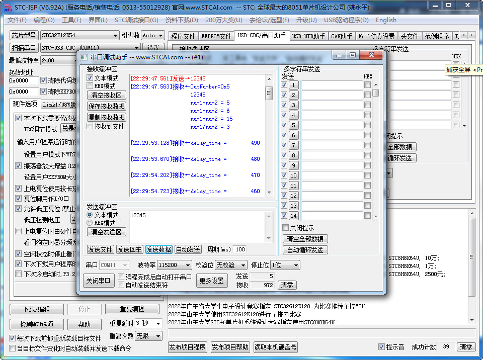

1.C语言printf函数的实现,这里要注意stc32_stc8_usb.h头文件内的#define PRINTF_HID            //printf输出直接重定向到USB HID接口  要把这句注释取消
主函数添加程序
if(DeviceState != DEVSTATE_CONFIGURED)  //等待USB完成配置
      continue;
      if (bUsbOutReady)                         //如果接收到数据
          usb_OUT_done();    //接收应答(固定格式)
          // 想要执行的语句可以放在这里

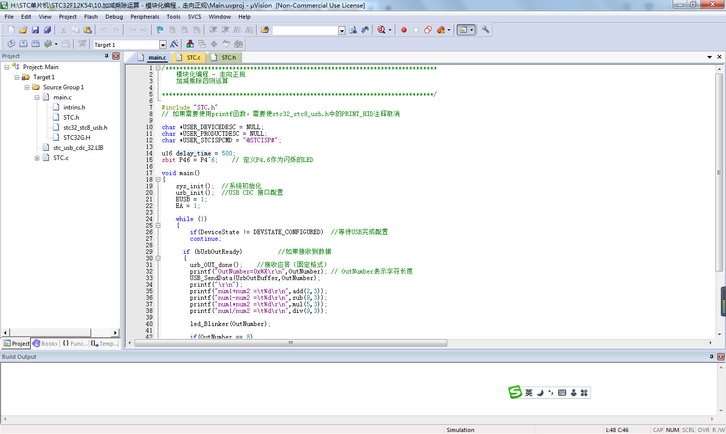

大家如果有想参考模块编程可以参考下我写的程序。为什么我要在这打卡呢,就是证明自己确实把冲哥的视频看进去了,并且能举一反三,得出
自己的一些心得体会。
在这1课里,我自己定义了对2位数进行操作的四则运算的函数,通过对LED的闪烁,自己定义闪烁的频率与延时,这里给自己留个课后任务,后
面要去想想怎么做个呼吸灯,这牵涉到PWM了。
10.加减乘除运算 - 模块化编程,走向正规.rar
524.36 KB, 下载次数: 354

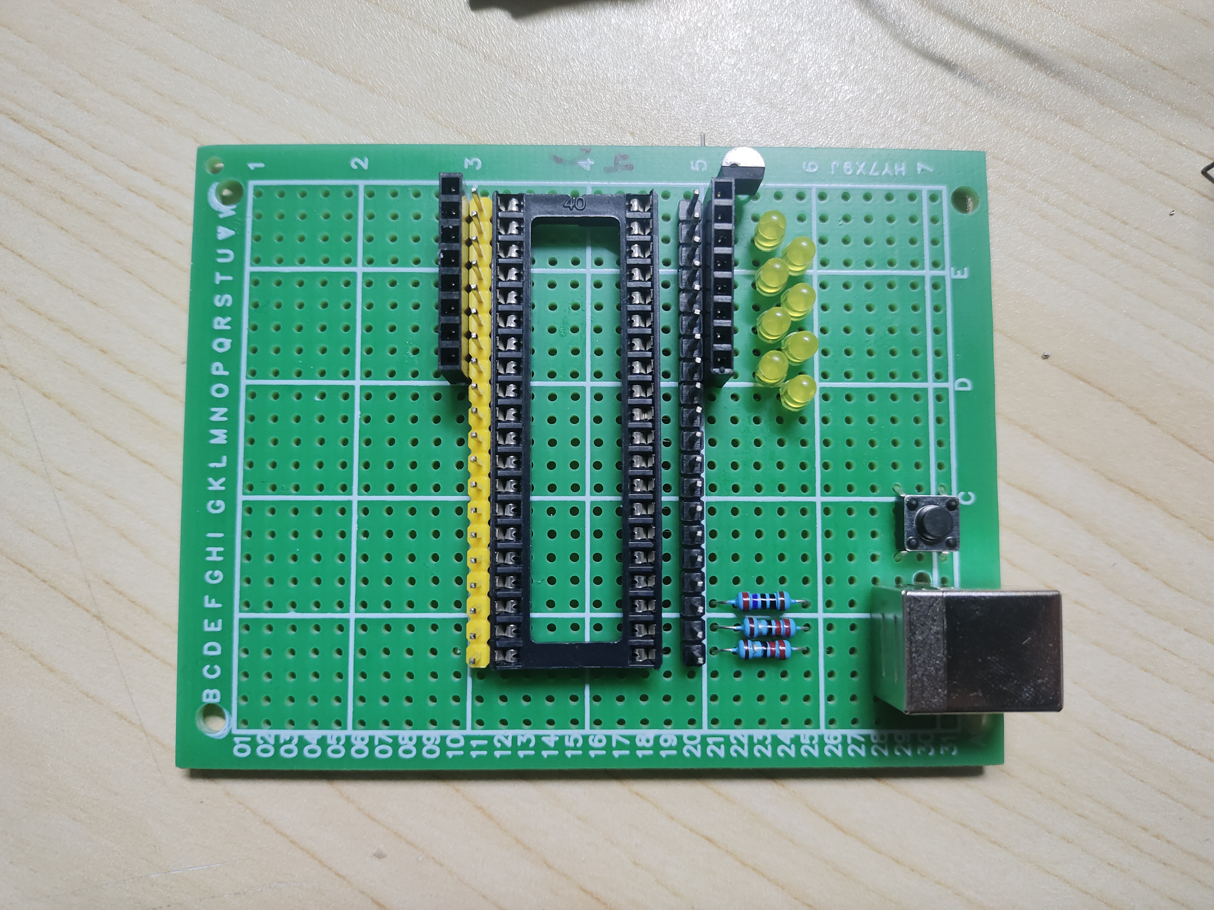

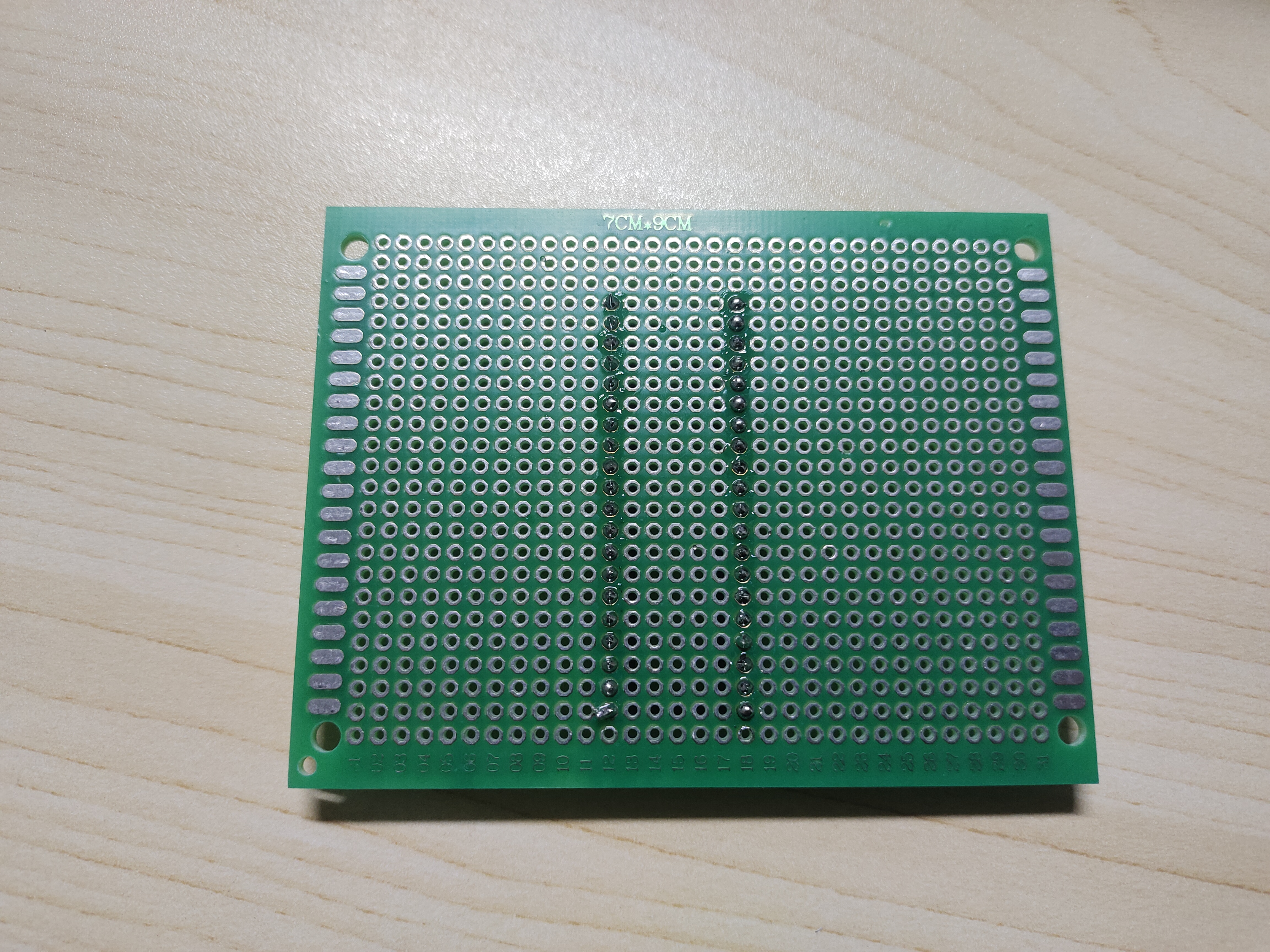

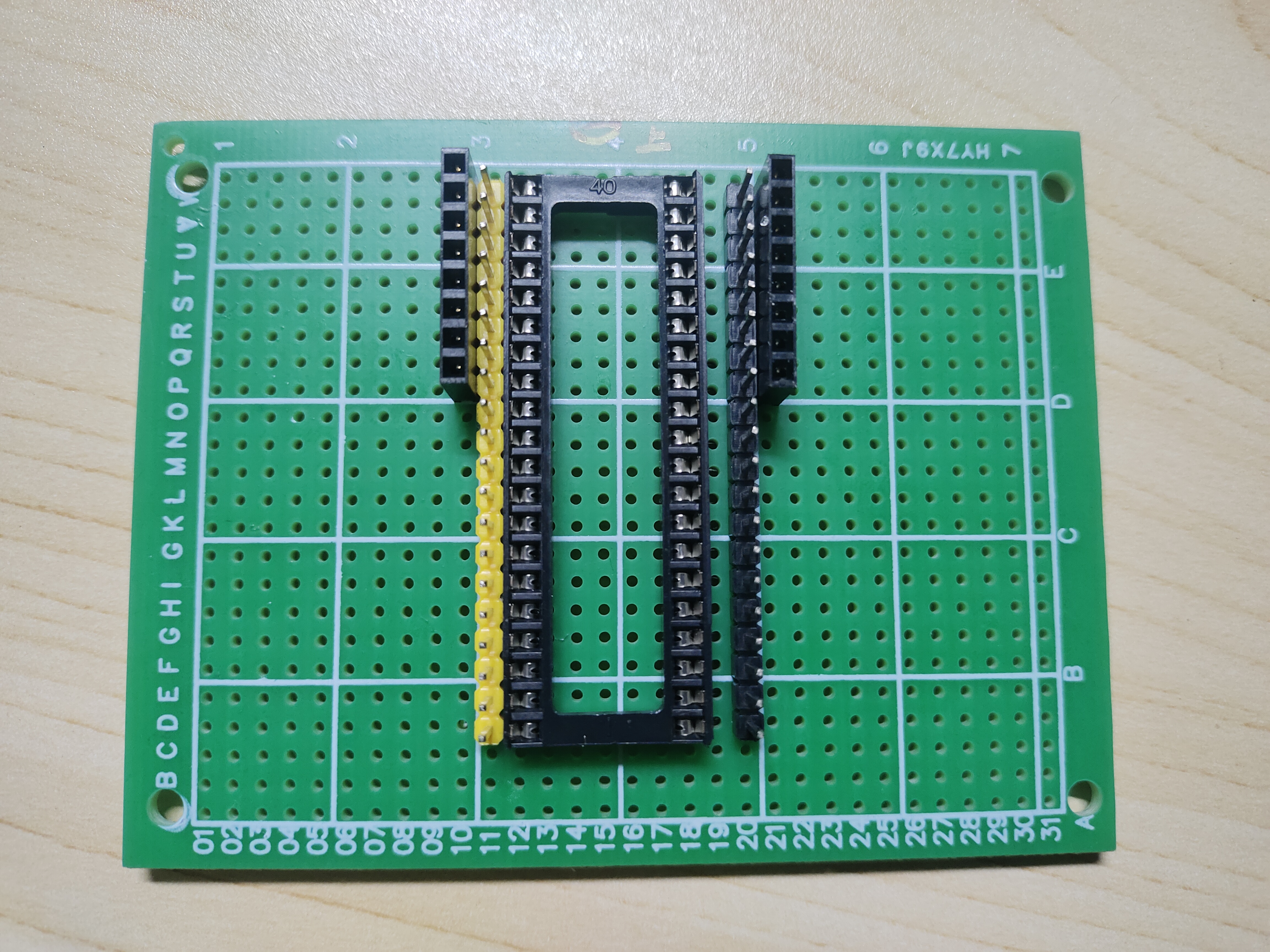

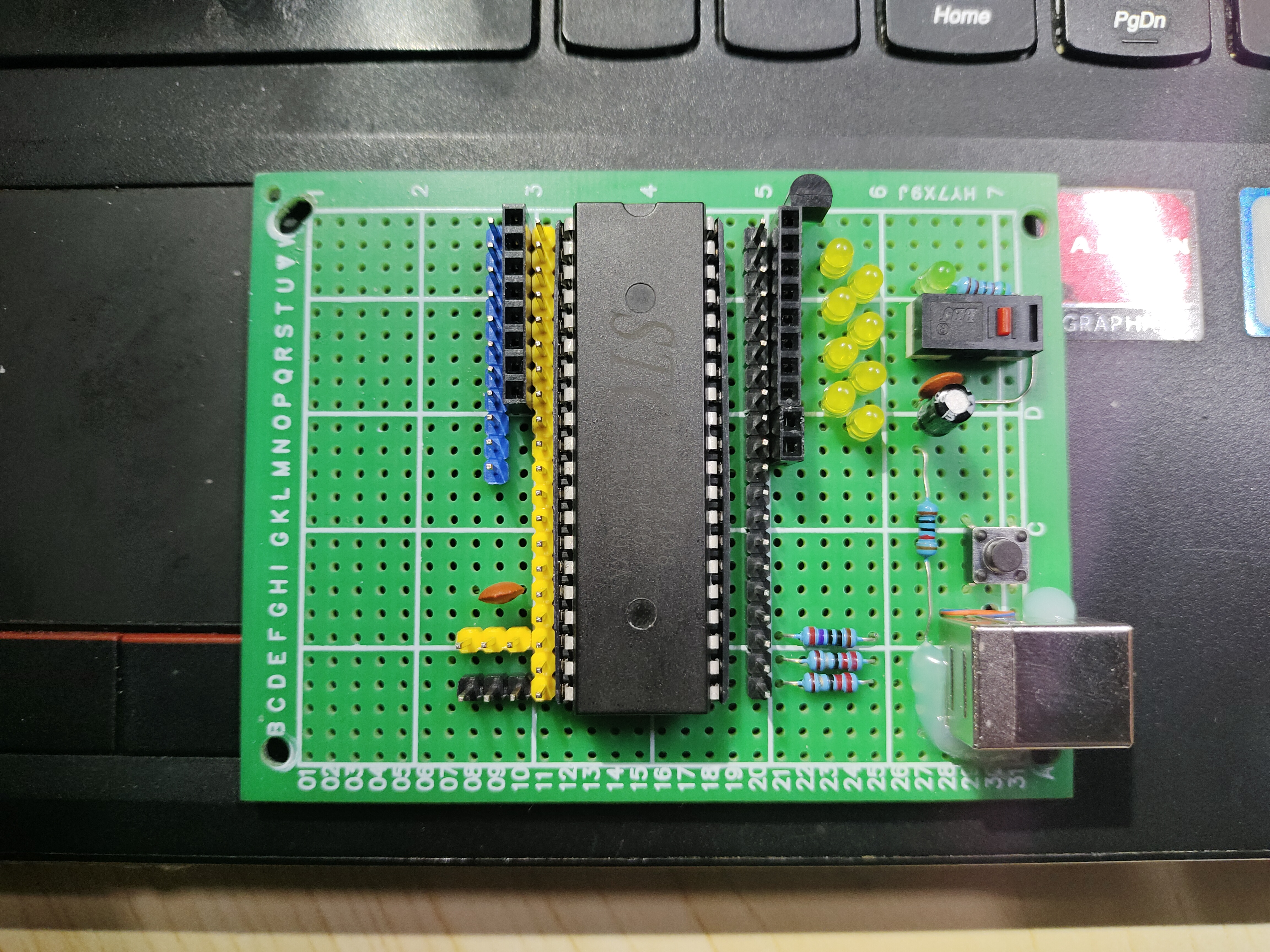

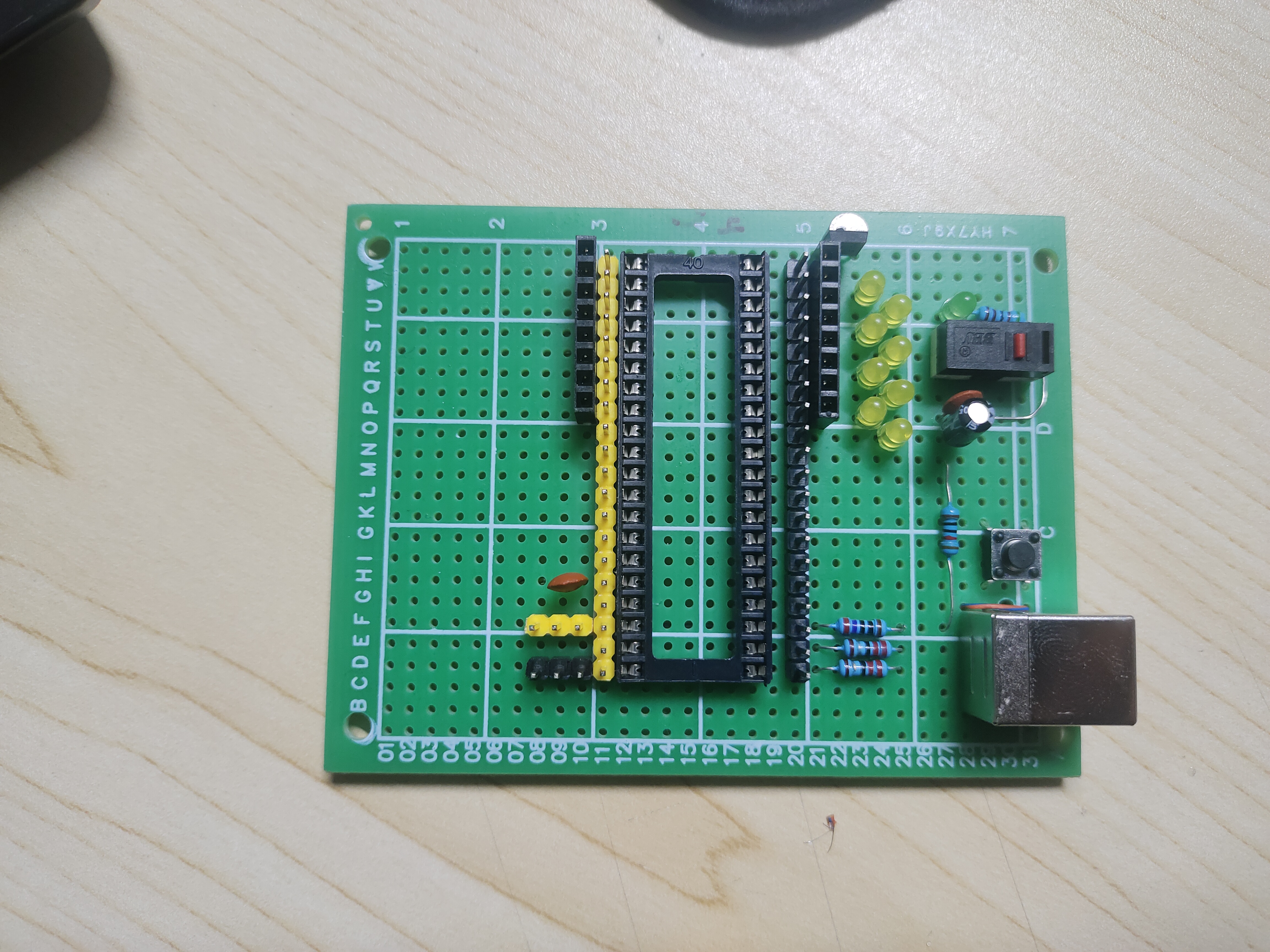

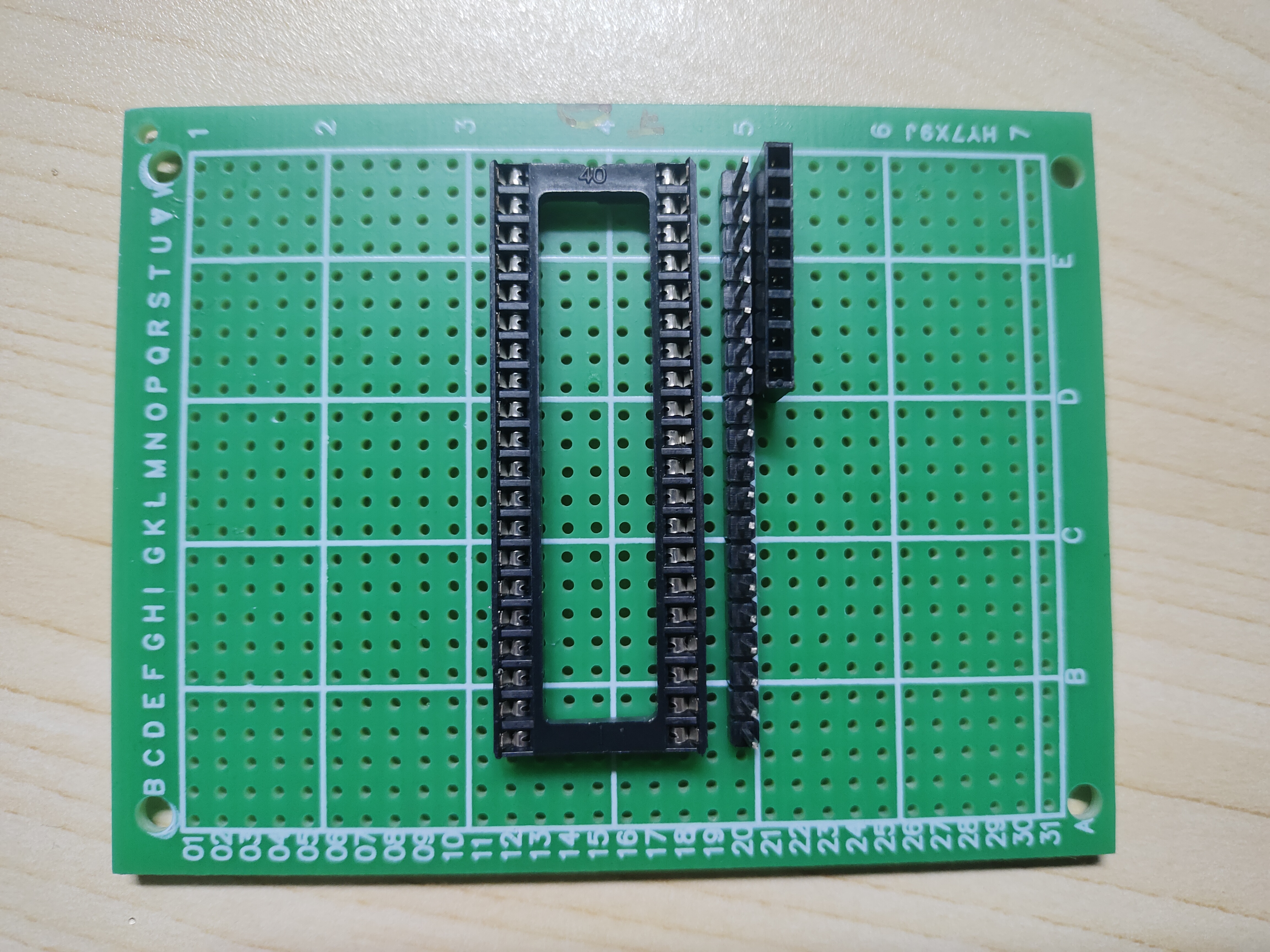

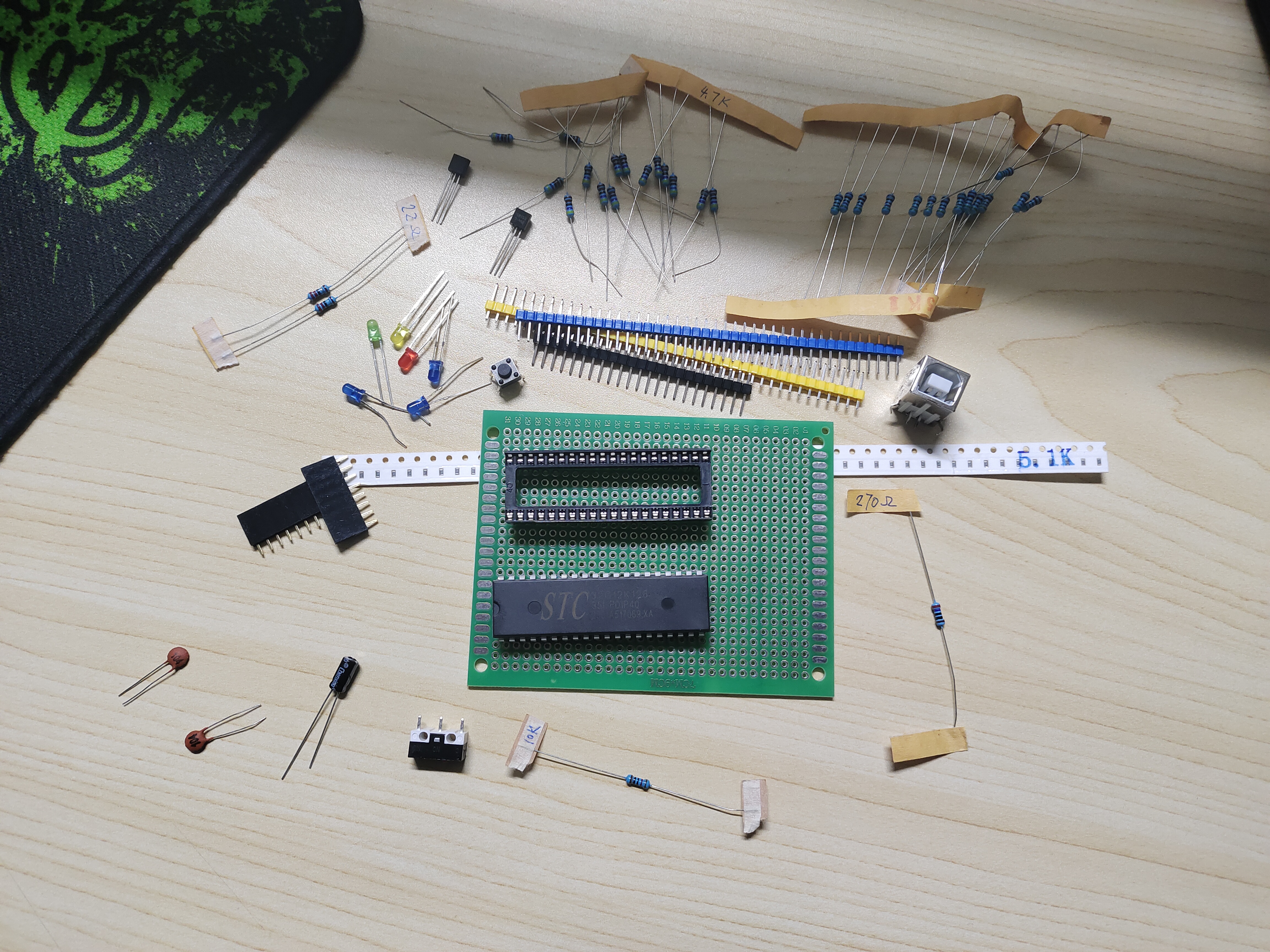

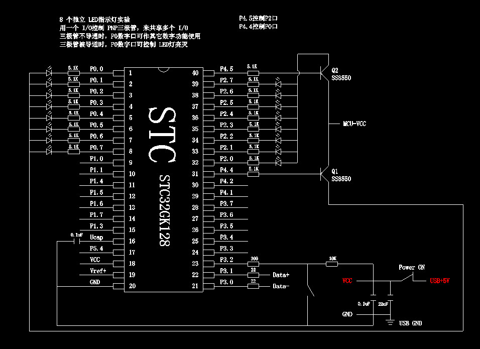

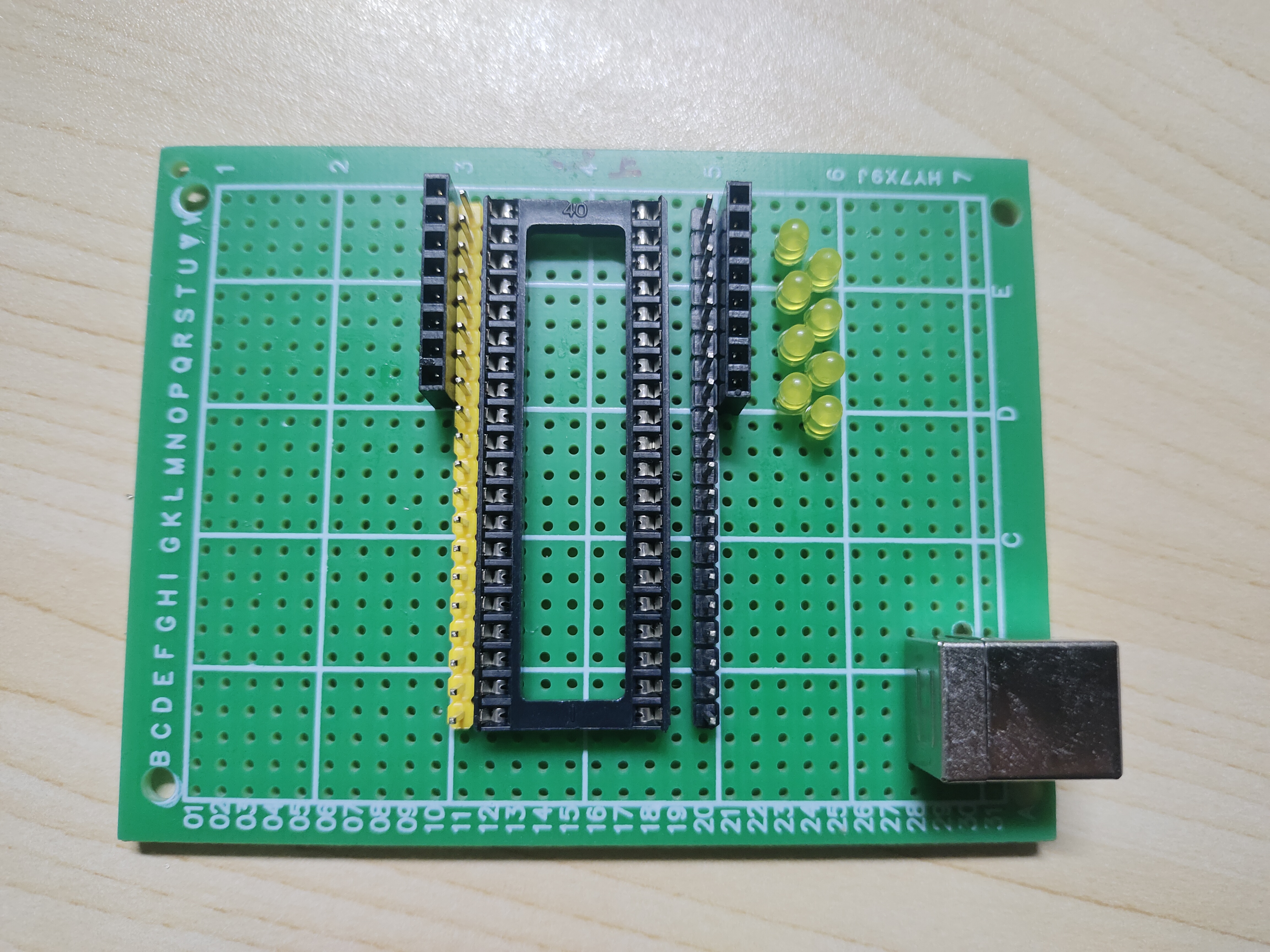

网购的STC32GK128 PDIP40到货了,手搓开发板搞起来!
1.用P2.~P2.7做流水灯,采用一灯大师贴子里的用SS8550三极管基极接到P4.5端口,发射极接MCU-VCC,集电极接LED共阳极。当P4.5为低电平时,发射极与基极导通,电流饱合后,发射极与集电极导通,P2.0~P2.7输出低电平时,对应的LED点亮,可做流水灯实验,P4.5为高电平时,P2.0~P2.7可做数字IO实验。为了美观,这里第一次尝试用5.1K的贴片电阻焊接,没有用色环电阻,效果也是一样。
2.其他是参观芯片手册的最小系统开发板来的,用的104PF和47uF电容,可以消除电源噪音。电源按钮是采用鼠标按键的常闭端,P3.2是接的10K上接电阻,按钮按下时P3.2会与GND接通拉低。
USB是用的以前老式打印机的大的USB口,刚好手上有多的数据线,没有用那种电脑主机端的USB母头。
3.后面需要再完善,增加1个数码管和蜂鸣器,矩阵键盘也安排上。
4.现在用的是硬件USB下载,后面用USB-TTL/USB转RS232串口看下能不能正常烧录程序。
5.焊接过程花费5H,动手过程其乐无穷!

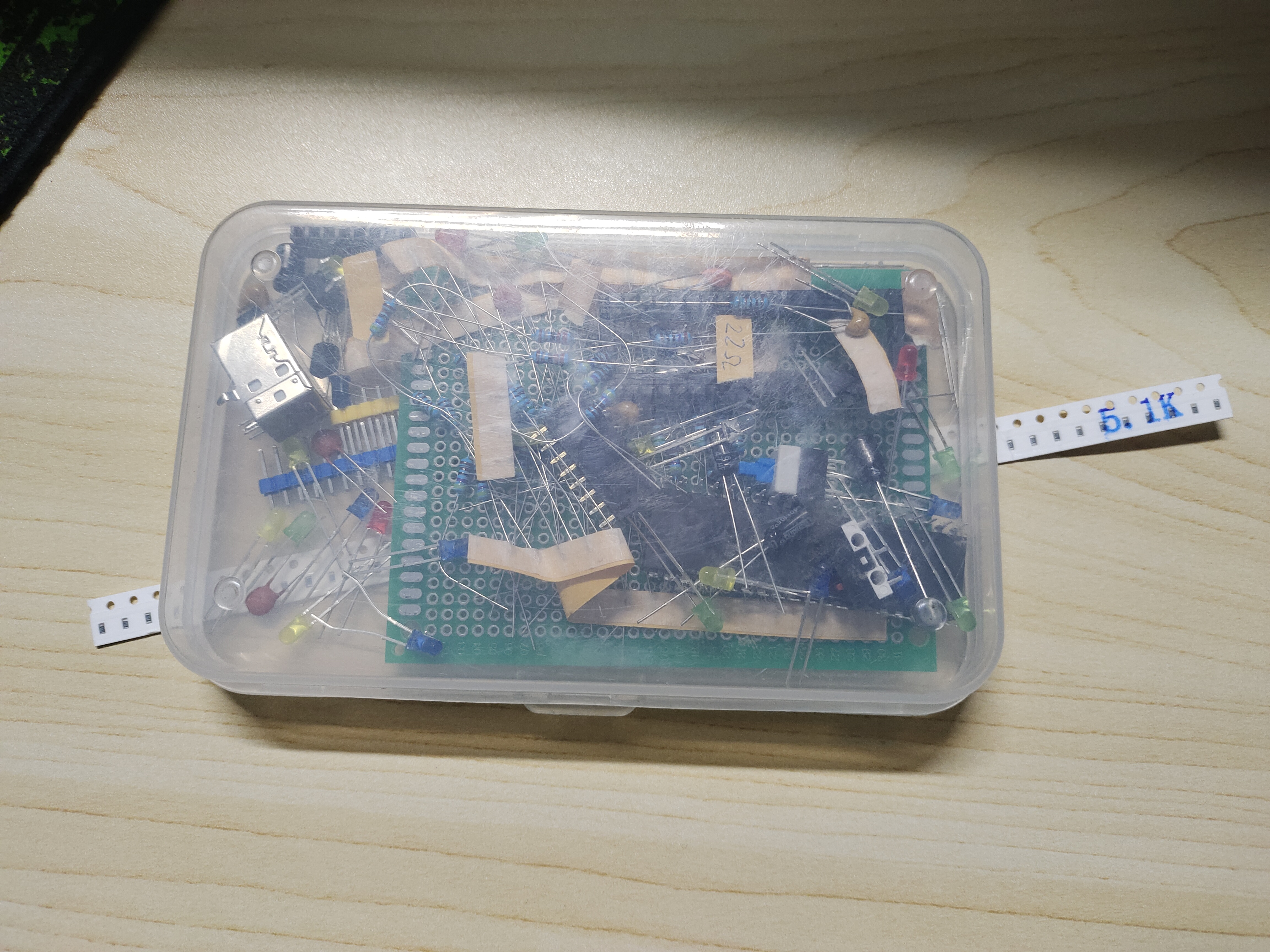

准备的零件包
准备的零件包
清点需要零件数量
清点需要零件数量
开始焊接40PIN的IC座
开始焊接40PIN的IC座

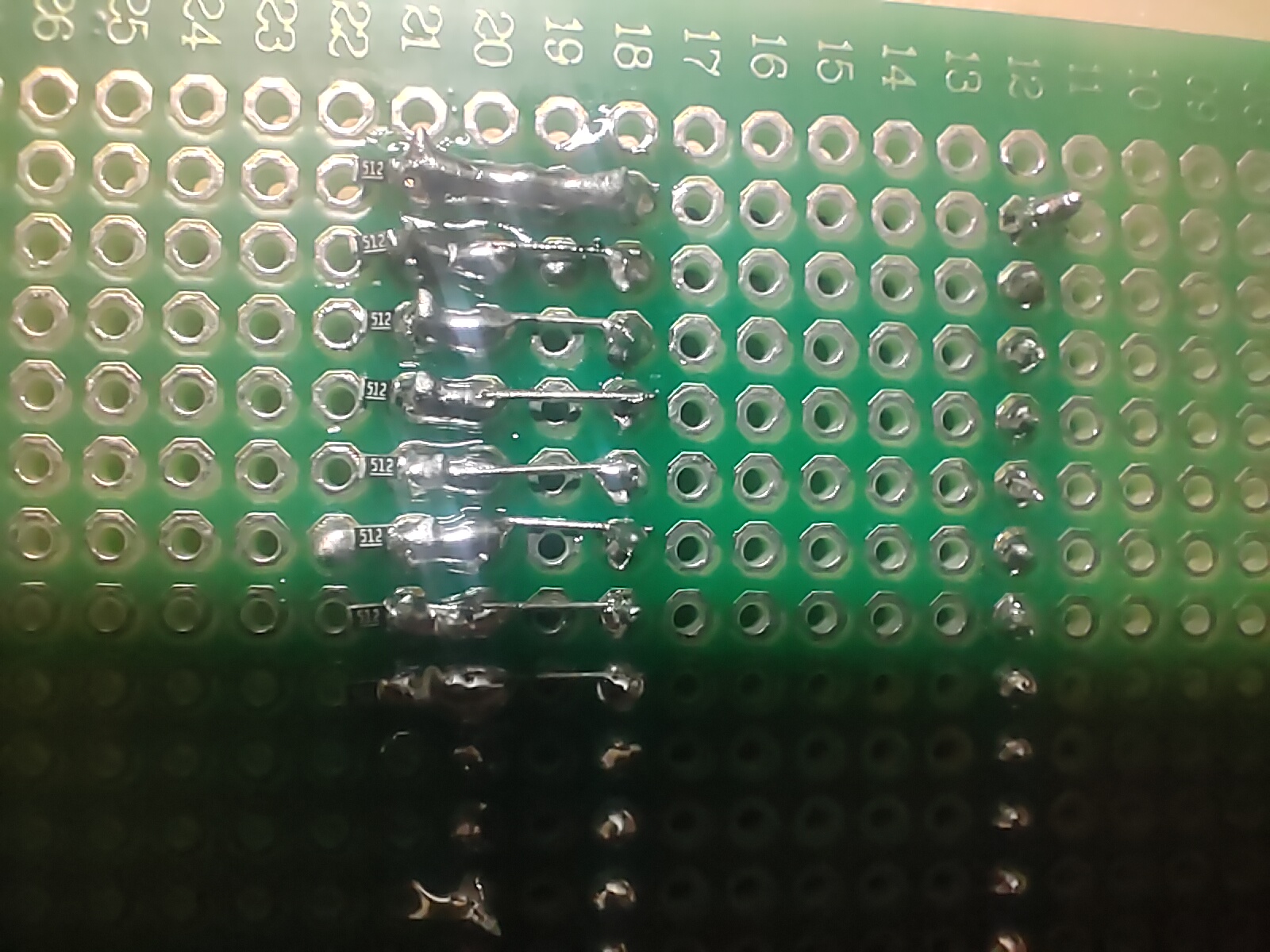

焊接贴片电阻5.1K
焊接贴片电阻5.1K
开始焊接排针排母
开始焊接排针排母

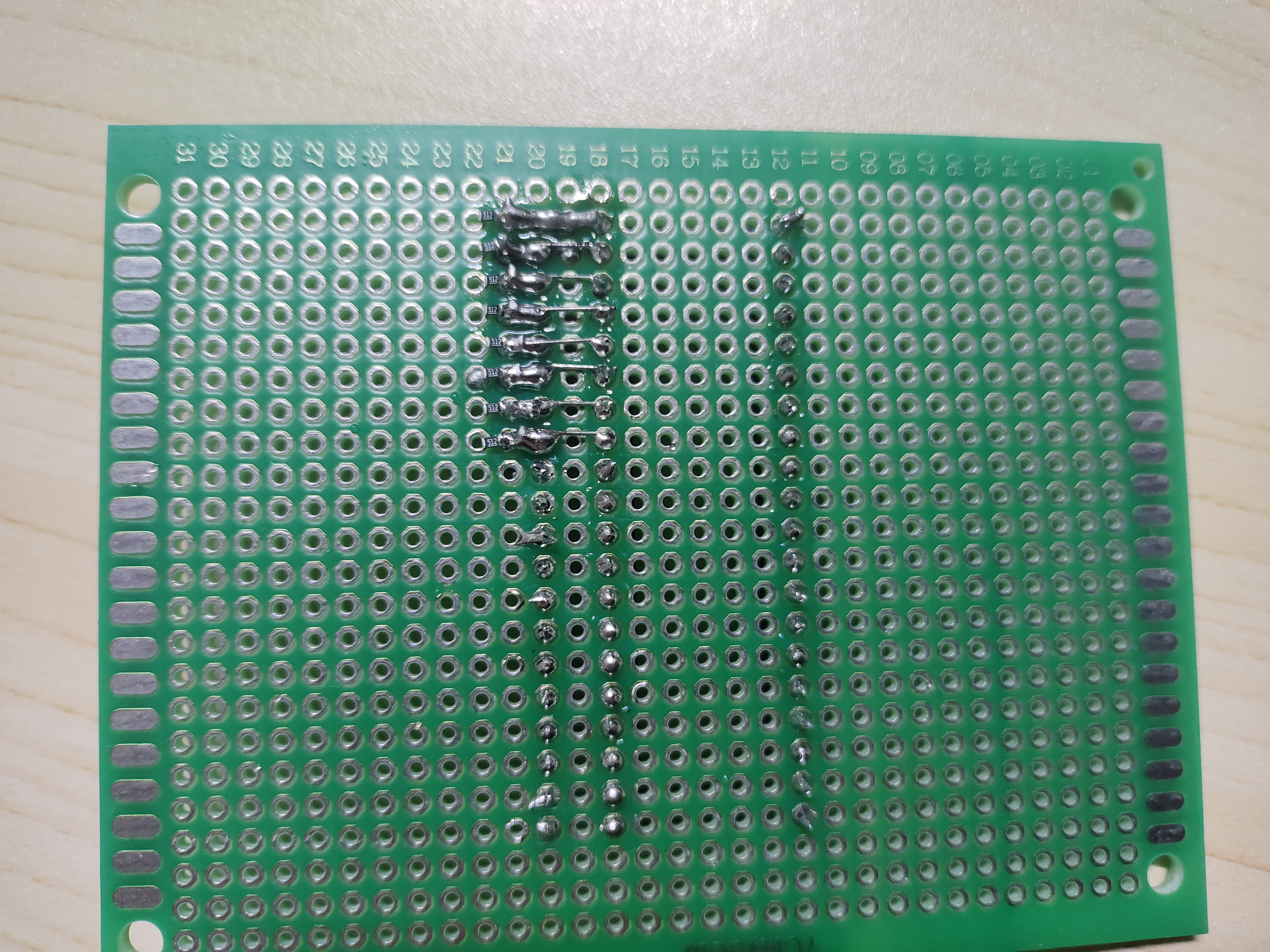

先展示下背面
先展示下背面

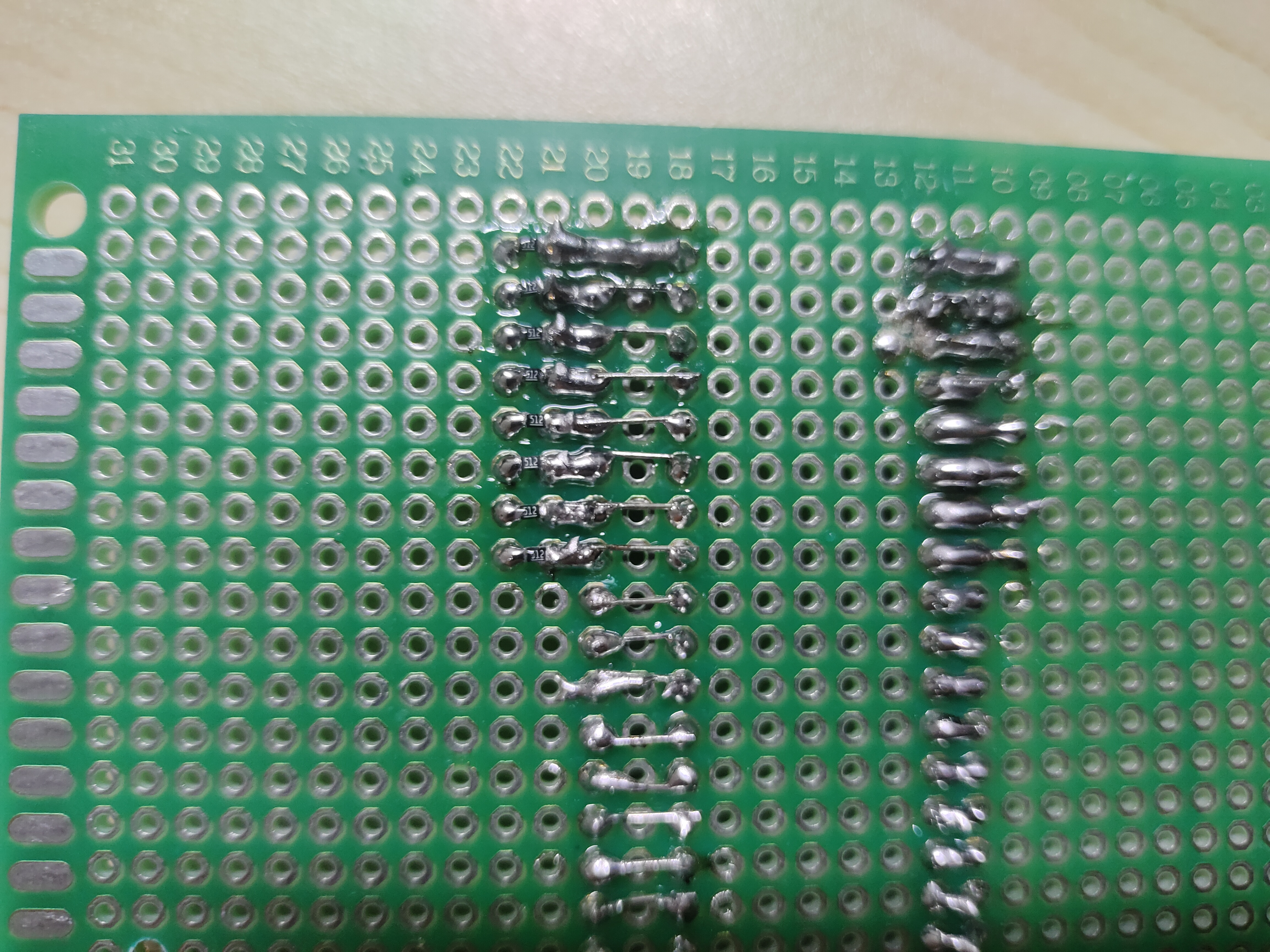

两端排针焊完了
两端排针焊完了
背面焊接效果
背面焊接效果
焊接上USB底座
焊接上USB底座

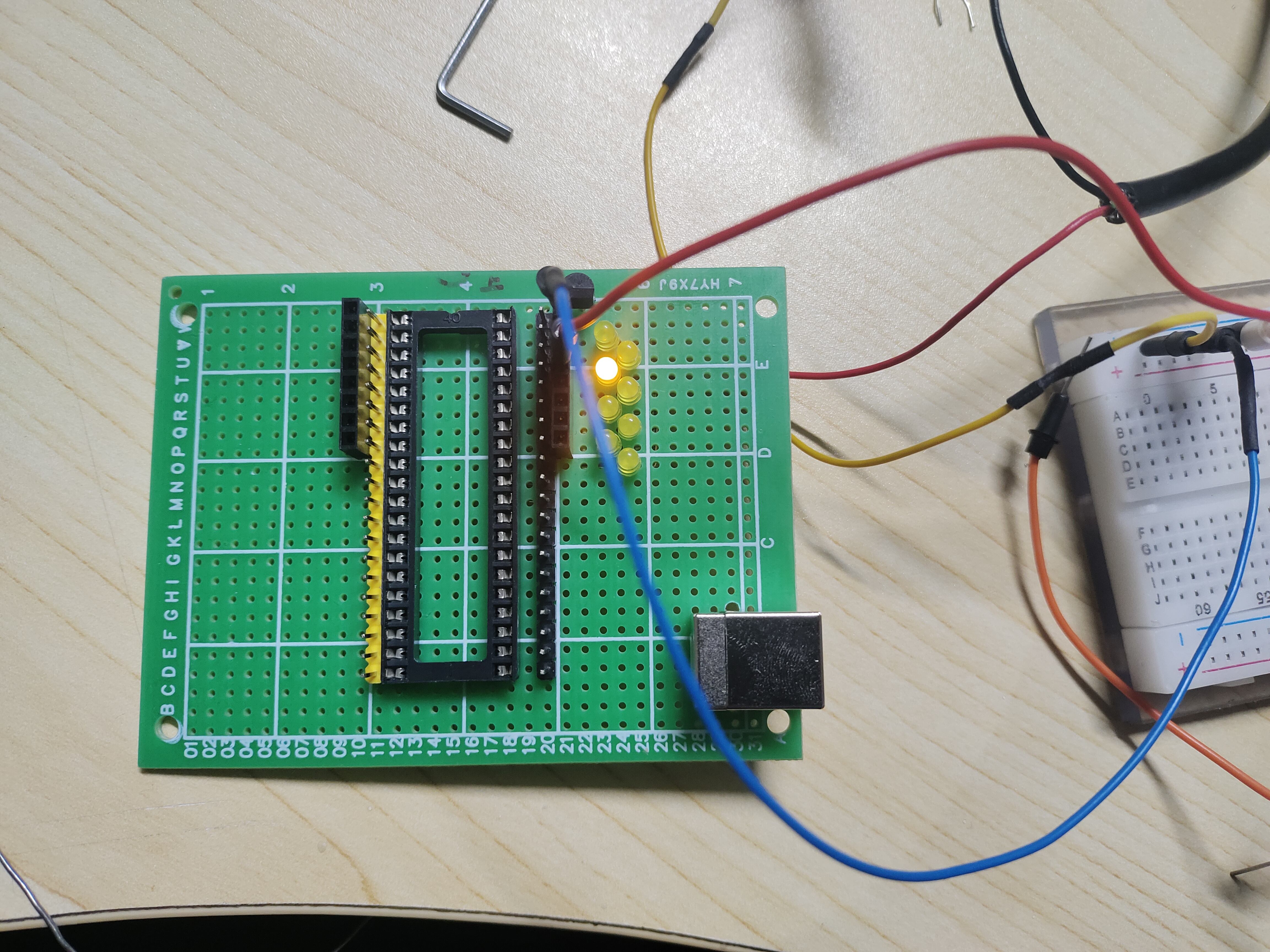

测试下接了三极管的LED全部可手动点亮
测试下接了三极管的LED全部可手动点亮
开始焊接P3.0,P3.1,P3.2的电阻的按键
零件全部焊完了
零件全部焊完了

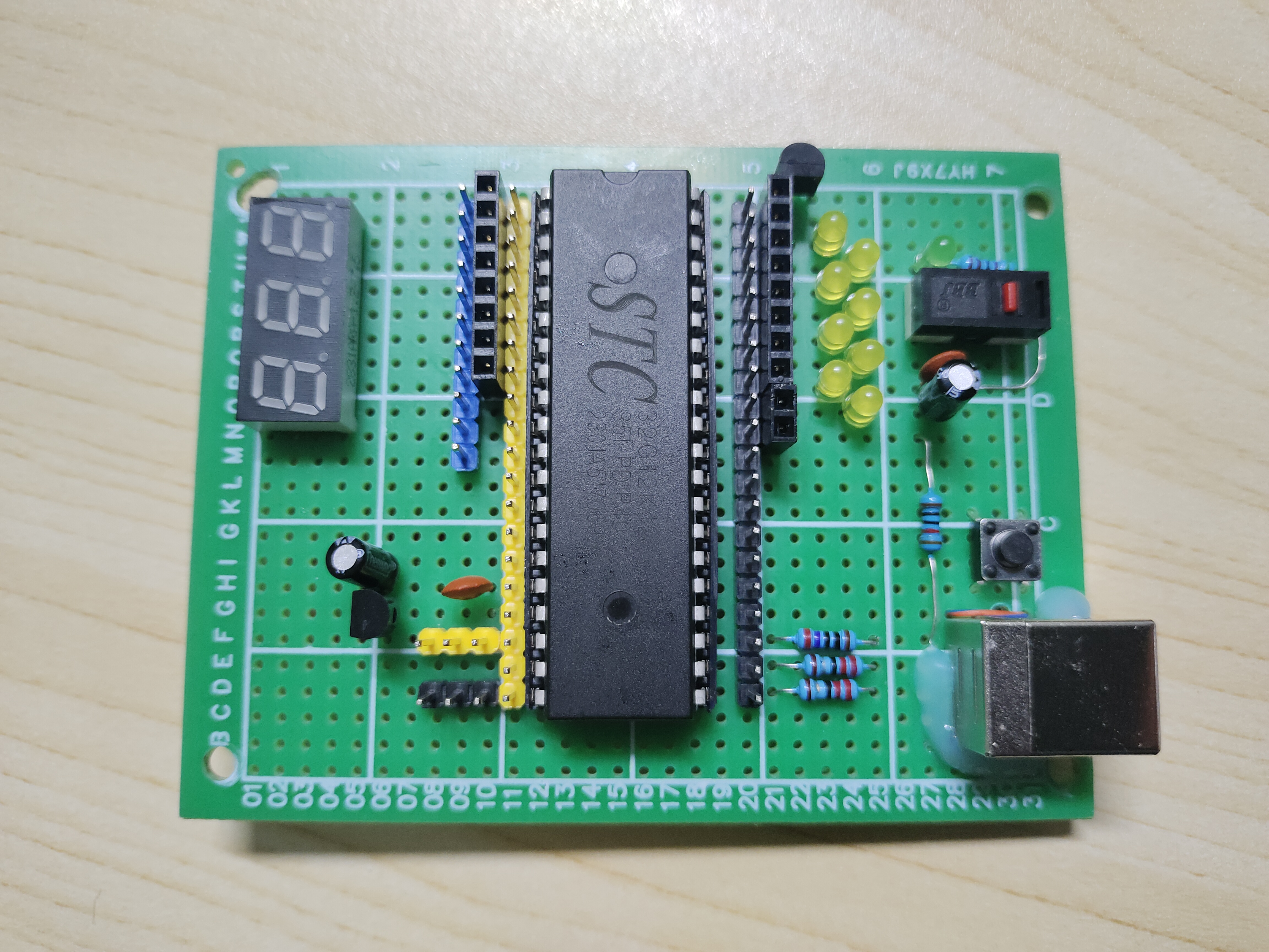

烧录程序成功可以点亮
烧录程序成功可以点亮

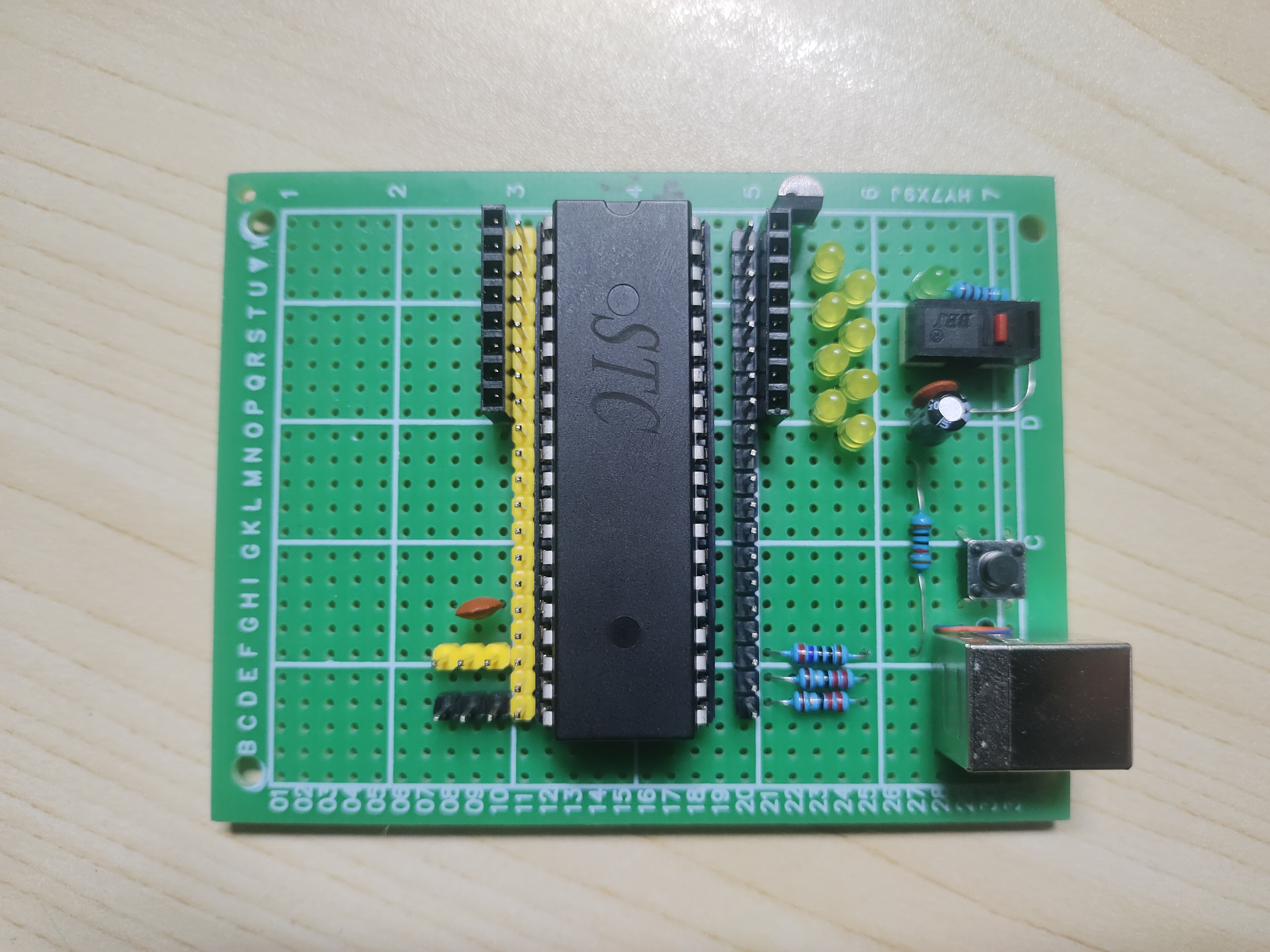

最终正面效果图
最终正面效果图

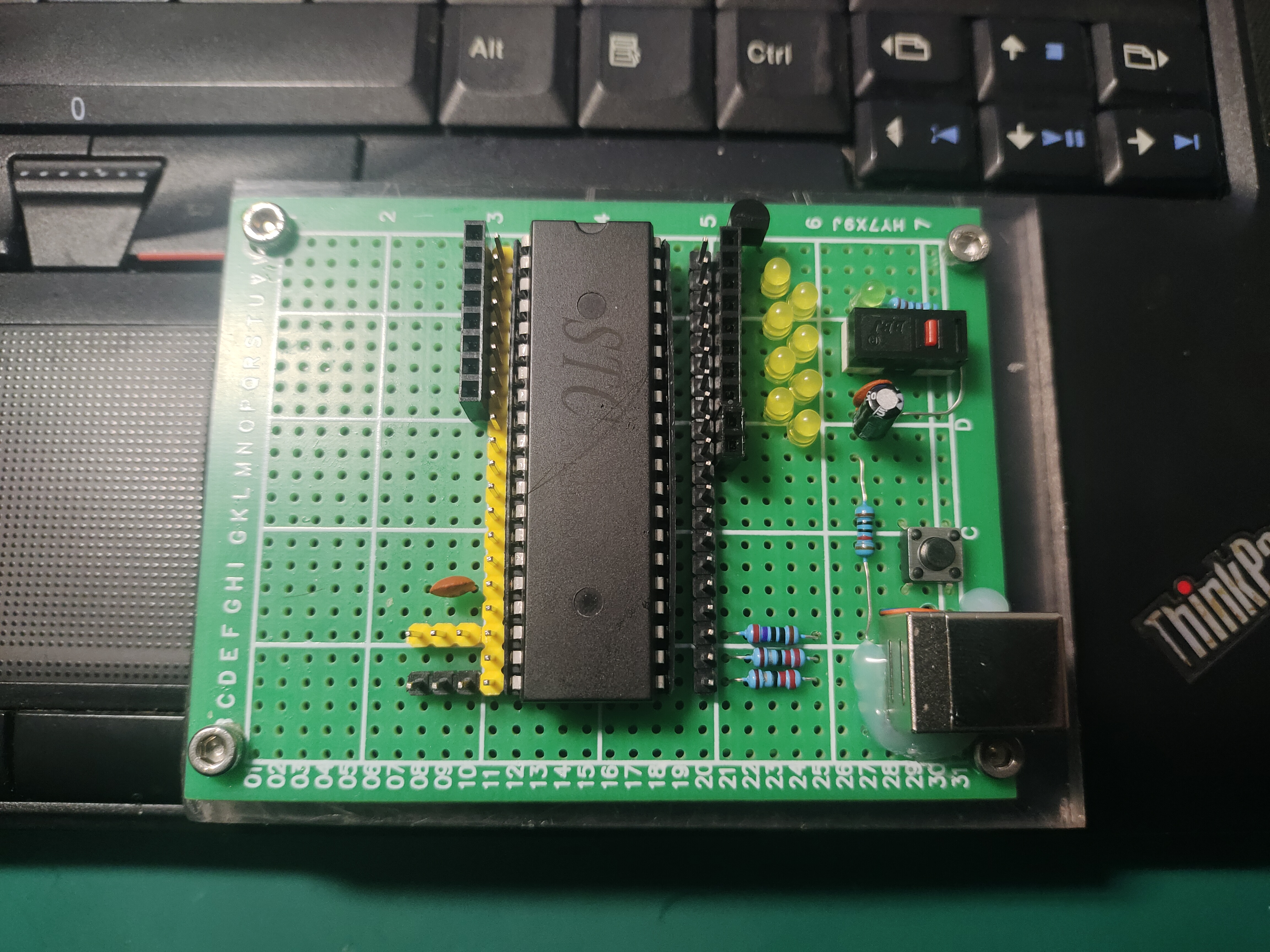

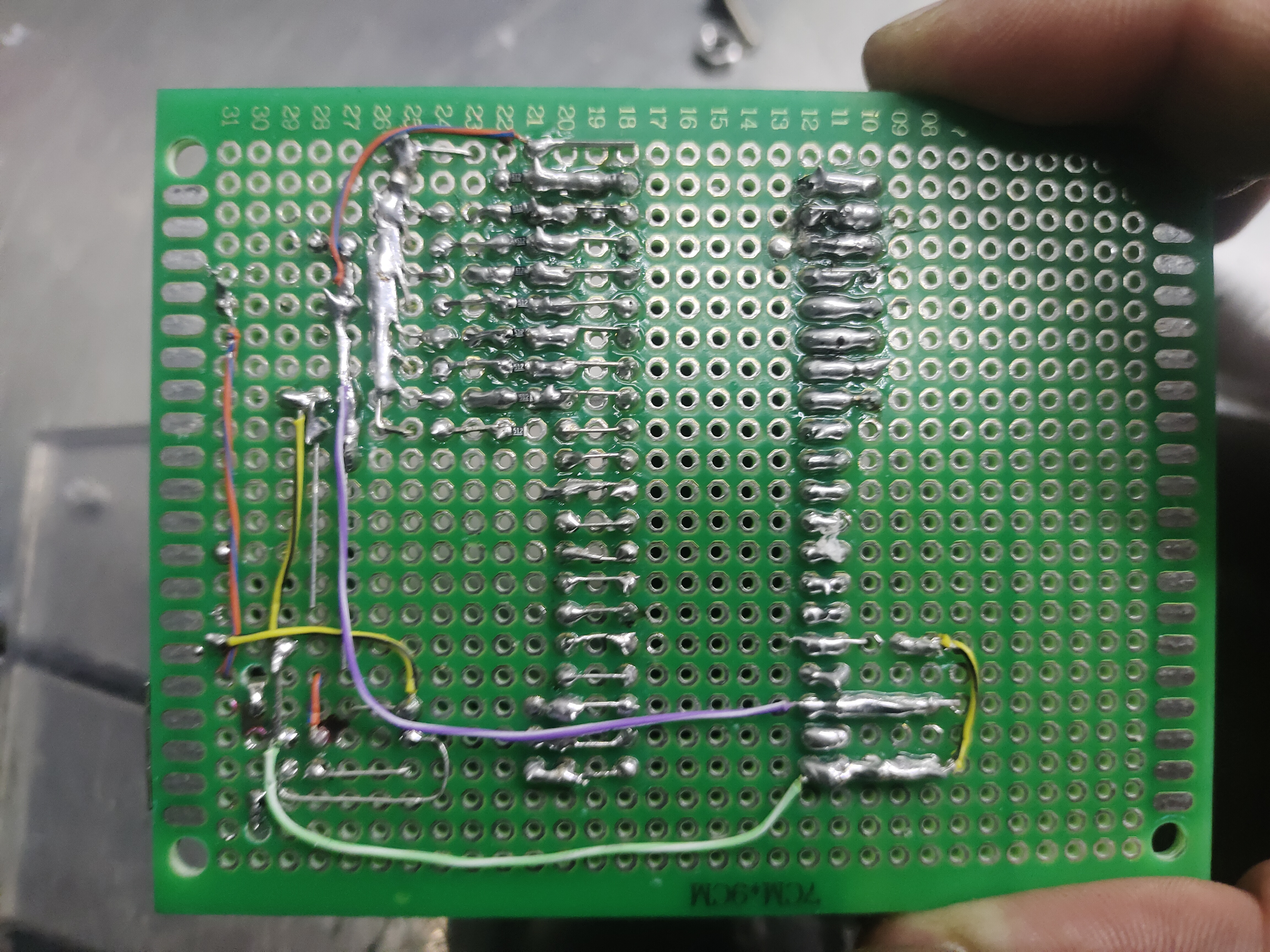

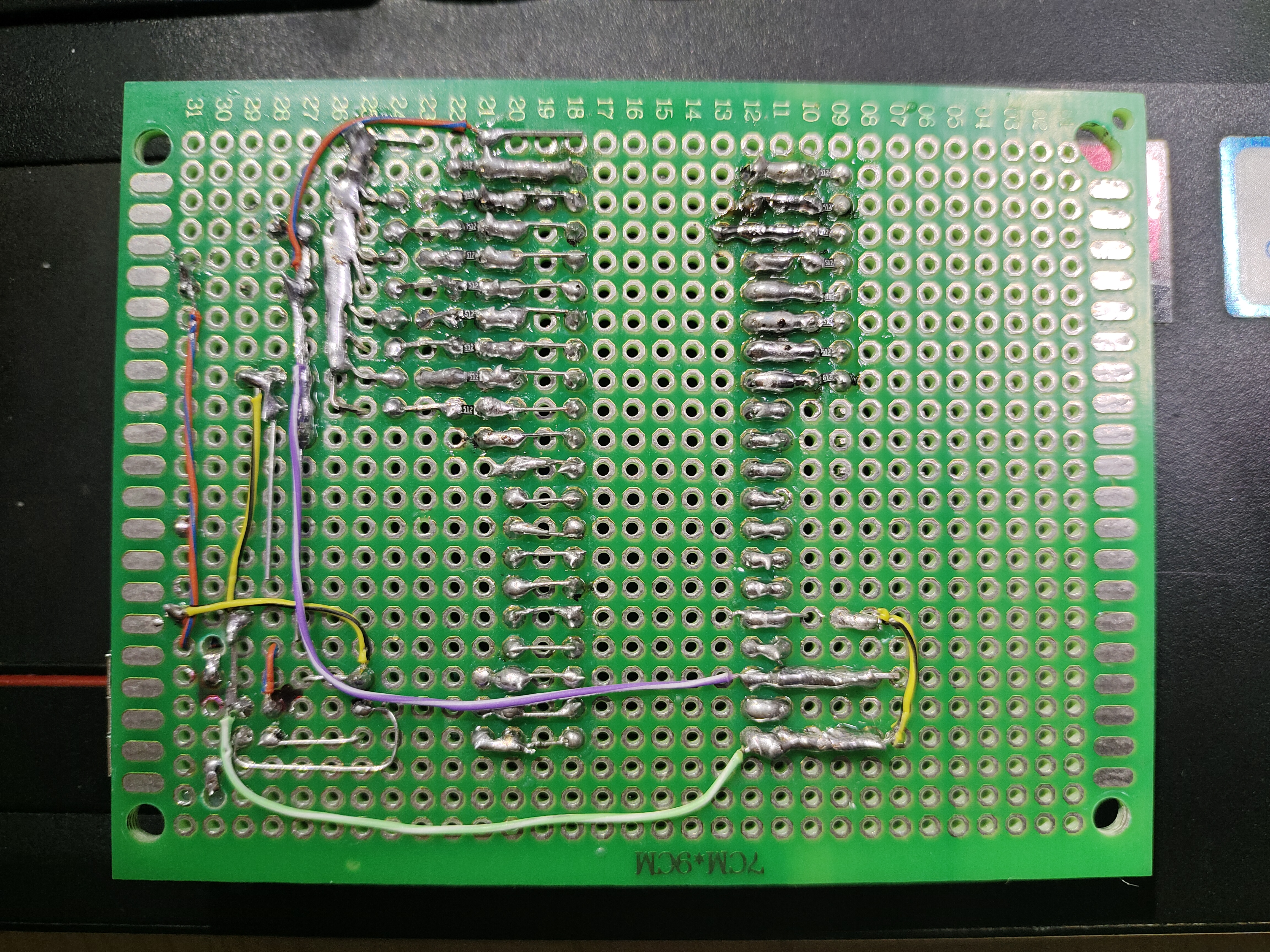

最终背面效果图,用的飞线
最终背面效果图,用的飞线
做了个亚克力底座,防止背面短路
做了个亚克力底座,防止背面短路
单片机自制开发板STC32G.dwg

零件清单:
STC32GK128 PDIP40封装*1块
40PIN IC底座*1
2.54mm排针*2排
8Pin的2.54mm排针*2
3mm发黄光LED*8个
3mm发绿光LED*1个
5.1K贴片电阻*9个
《---最小系统开发板需要零件
270欧电阻*1个,没有300欧电阻,用270代替的
22欧电阻*2个
10K电阻*1个
0.1uf(104pf)电容*2个
47uf电容*1个,没有22uf,用16V 47uf电容代替的
以上测试都可正常使用,程序下载无问题。
USB母座*1
三极管SS8550*1
永远相信美好的事情即将发生!

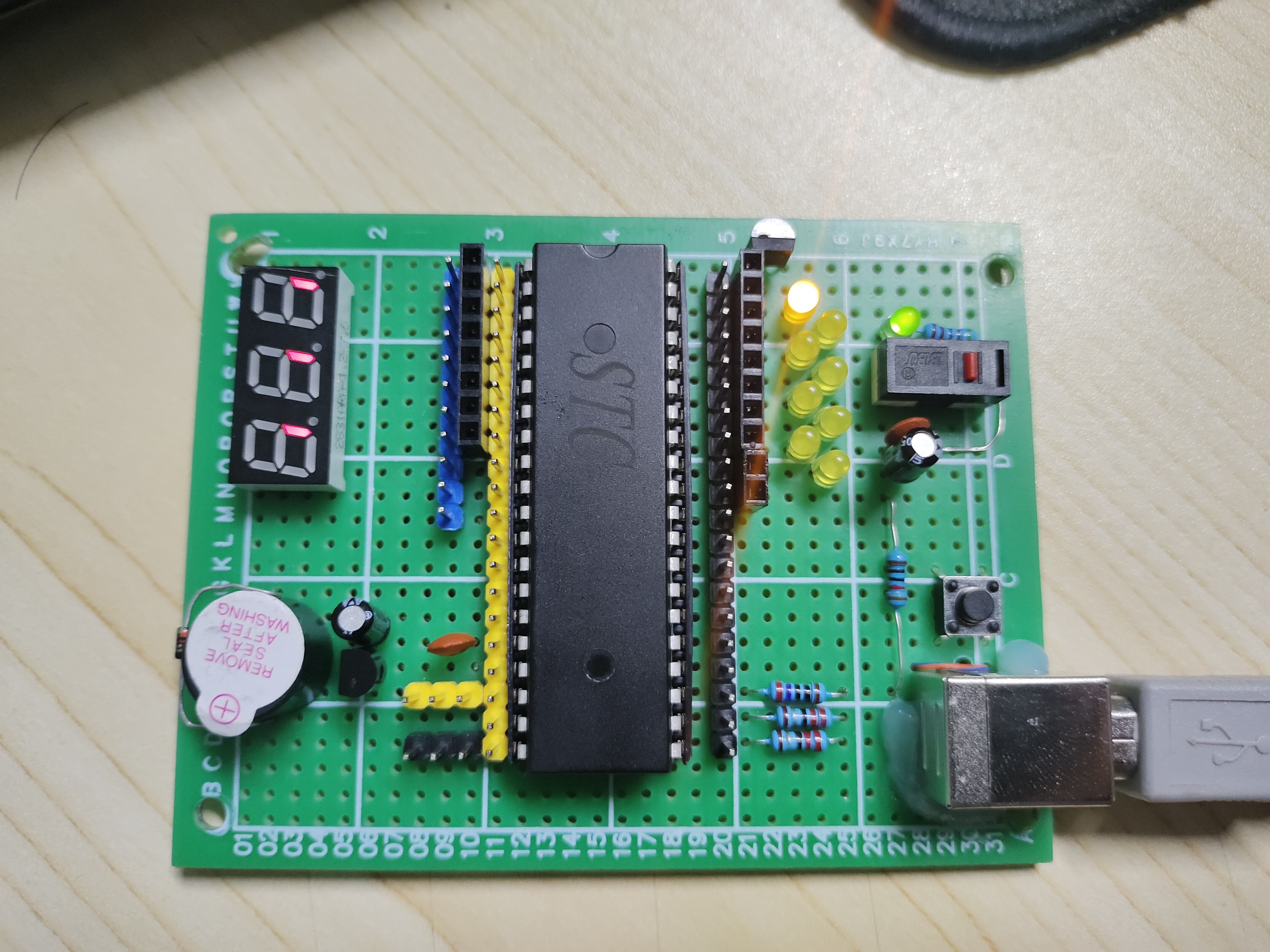

发表于 2024-2-26 21:55:49 | 显示全部楼层
更新:自制STC32G开发板更新数码管和蜂鸣器,这个小小的洞洞板就先开发到这了!附上成品照片。
后期更多配件用外挂形式来做实验吧。
在焊接调试过程中,也不是一把成的,也有很多的小插曲,比如端口写错了,元件少焊1个正极或负极啦,永远相信冲哥说的,不能半途而废,要多去细心找原因,总有解决的一天。
P0.0~P0.7增加1排排针用来连接数码管段码
P0.0~P0.7背面焊接1排5.1K限流电阻
数码管焊接上了
数码管焊接上了
蜂鸣器焊接上了,使用P5.4口,参照实验箱来的

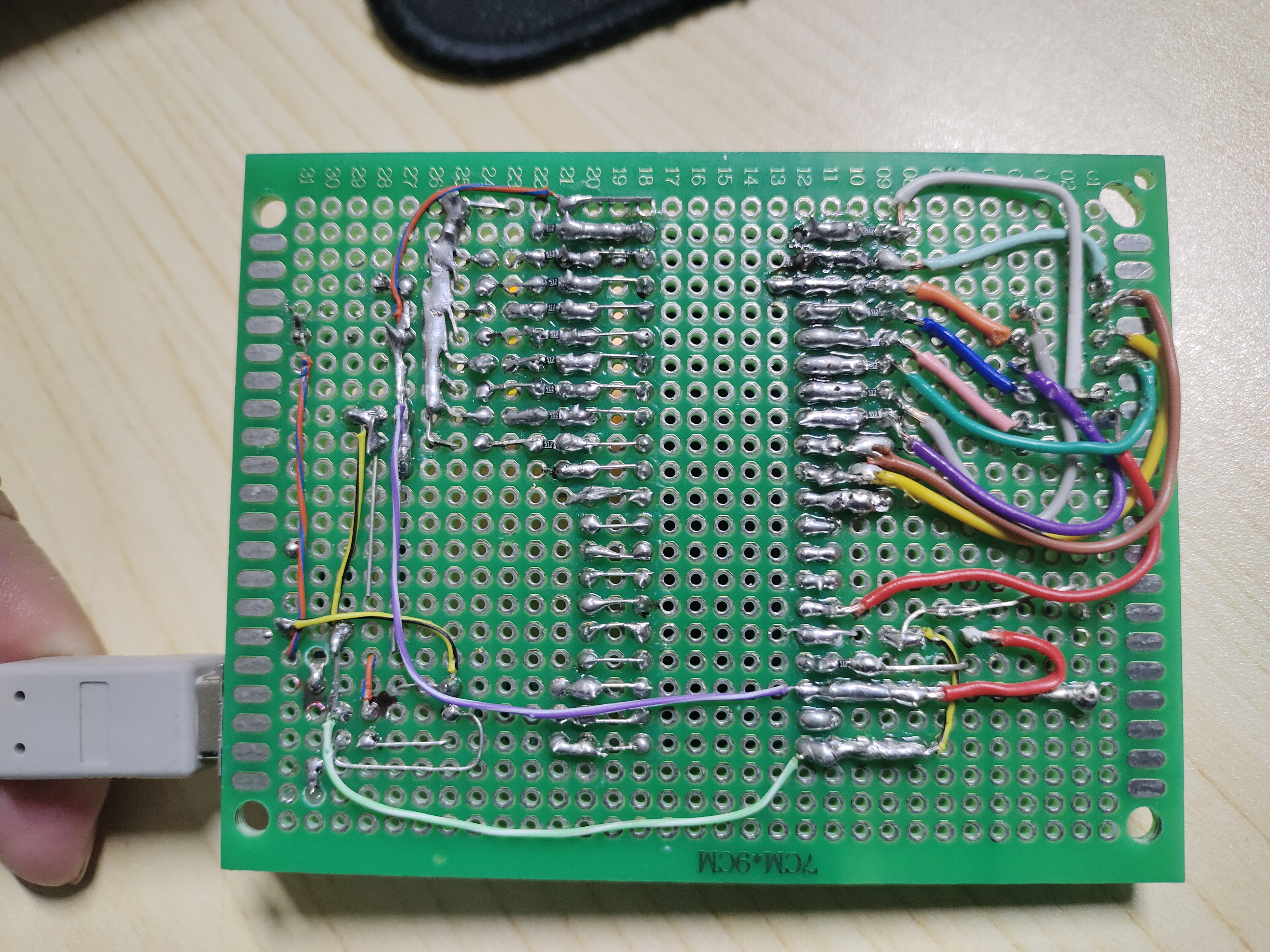

背面元件飞线图
背面元件飞线图
永远相信美好的事情即将发生!

点亮成品效果图:LED流水灯、3位共阴极数码管、蜂鸣器都可正常点亮工作。附上自己编写的代码,均测试通过。
