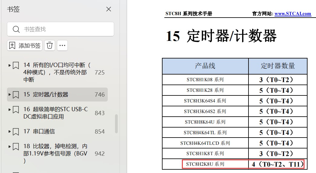

因STC8H4K64T的4个定时器不够使用,我看到STC8H手册有T11定时器,根据本论坛给的例子试过不可以,用中断方式不行,测试时钟输出到P15管脚也不可以,难道这个芯片不支持?

发表于 2024-2-22 14:33:05 | 显示全部楼层
STC8H4K64Txx系列没有T11

发表于 2024-2-22 15:19:11 | 显示全部楼层
STC8H2K08U-45MHz-TSSOP20/SOP16
低功耗,24位定时器 T11 应用, 可以省电模式唤醒
