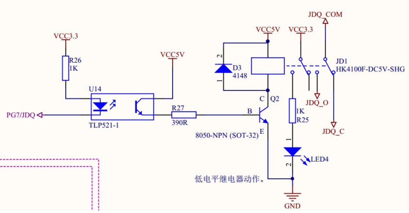

这图,R27=390欧的电阻是否给图时先给个大些的电阻
否则三级管容易坏,电源也容易在三极管导通的瞬间被大电流搞的异常
上电如有干扰,有潜在误动作的危险
这图就是个有潜在隐患的垃圾电路
上电如有干扰,有潜在误动作的危险

多看看我们几万人在把关的错误少优化过的电路,
但还会偶尔有错的电路
上电,三极管状态稳定,不会收到干扰乱动作

发表于 2024-2-23 15:40:45 | 显示全部楼层
建议把那个一堆潜在错误隐患的外行参考电路删除
===我们没时间帮大家审核那么多错误电路的
只是瞄了眼,就看不下去了
我们也有错误电路,但我们会改,那电路放那,没人指出错,很多人就被害了:
下图,小的干扰三极管就可能会乱动作,这种潜在隐患,新人能发现错吗
还有 R27 = 390欧,三极管 8050 容易坏
你不审核就发上来 这种 经典错误

发表于 2024-2-24 08:03:51 | 显示全部楼层
留在这作为提醒大家  网上大量的图 不能直接套用 的 提醒
=== 1,原作者水平有限出的错
               我们有时也犯错,所以公示查错
=== 2,原作者有些关键参数他故意改错,但公开参数不对的原理图
               我们是有时画原理图不知最后的参数,随手标个参数,
               等后面实验验证调整后再确认,实验改了最终参数,但忘了已对外发布,忘了改
=== 3,原作者故意放个实验好像能正常动作/但实际量产有隐患的图
               这个3是最麻烦的,你小量试产好像没问题,一大批量就被他搞晕了
               我们不做 3 这个坏事
