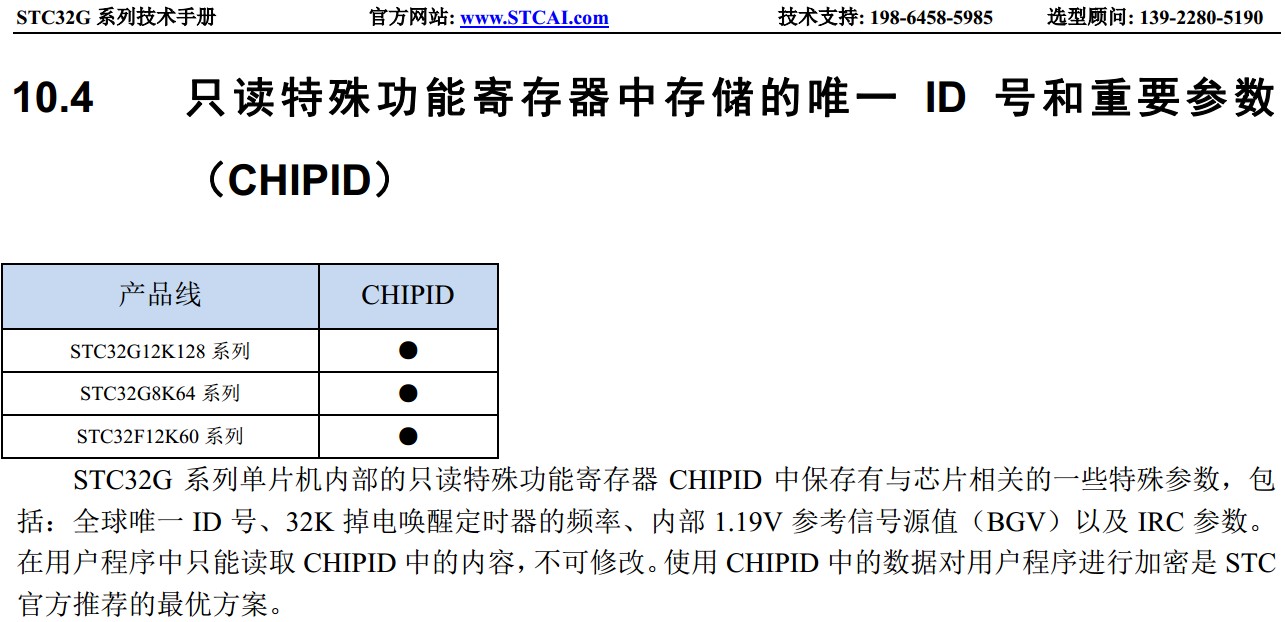

发表于 2024-2-23 20:56:12 | 显示全部楼层

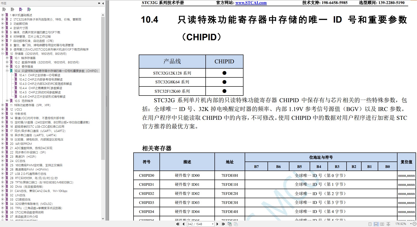

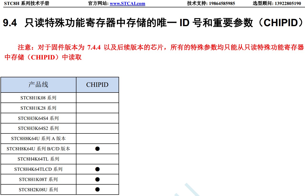

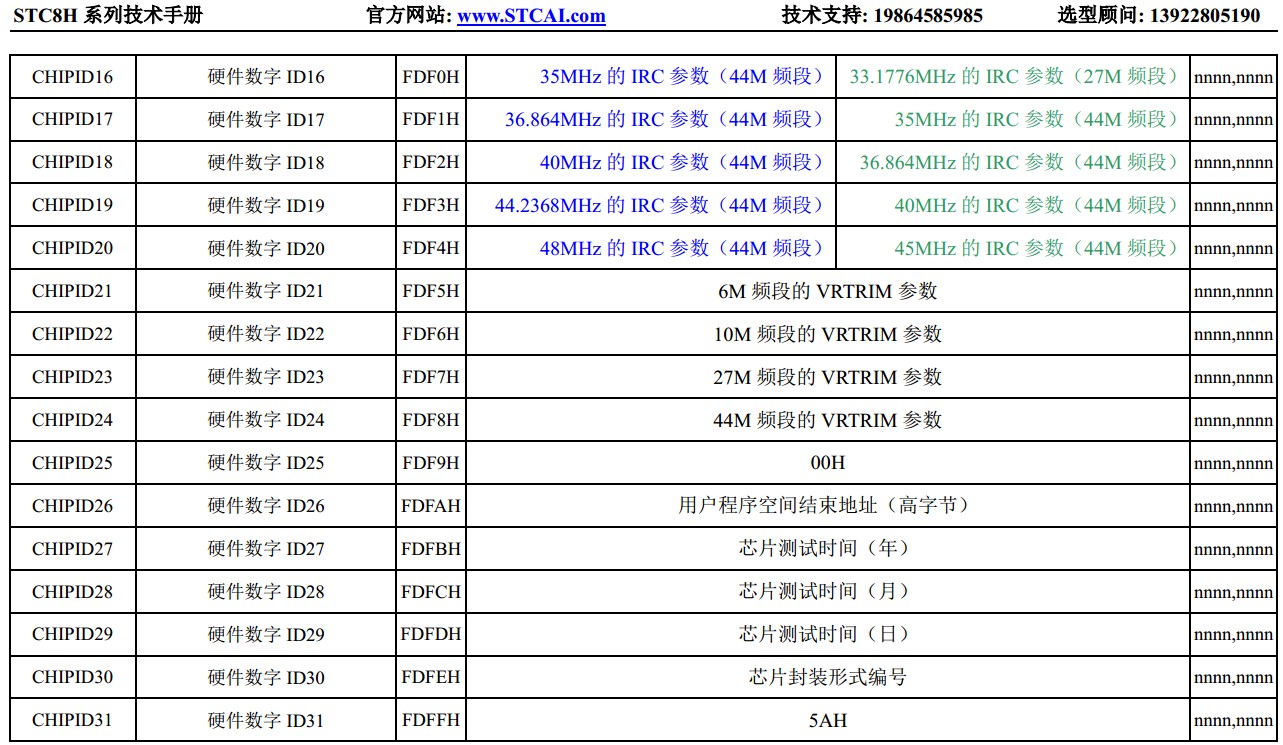

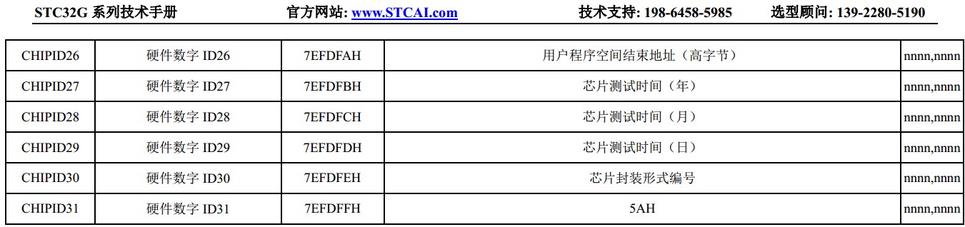

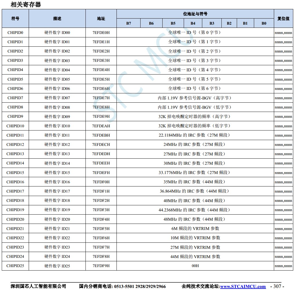

主流已转到 USB 的 STC8H/STC32G系列 有 CHIPID 的新产品

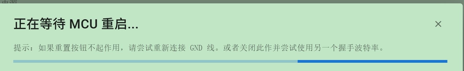

请问楼主,我这个一直卡在这里是哪里还不对吗?
