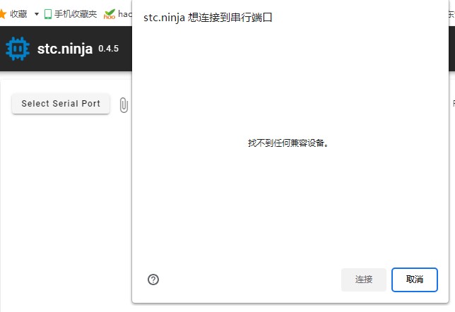

 楼主| 发表于 2024-2-21 20:49:48 | 显示全部楼层
如果,设备管理器这边找不到 COM 设备的话,这里也显示不出设备哈

 楼主| 发表于 2024-2-21 21:09:22 | 显示全部楼层
正常 Select Serial Port 点下去是这样
