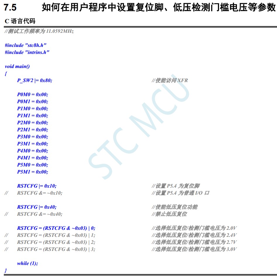

现在最新的 STC8H/STC32 这些重要参数用户程序自己设置

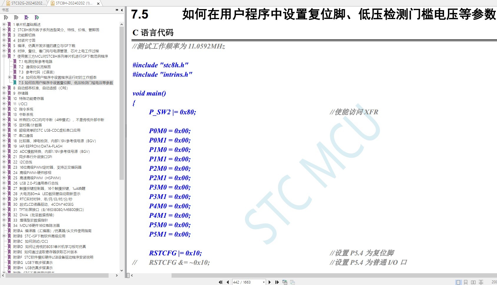

浏览器调用串口基本是通过 steam 的方法,所以没办法做到非常精确的时钟控制,所以校准时钟之类的操作估计是比较难实现。但是诸如配置 RST 引脚、烧写 EEPROM 之类的操作,能实现出来还是很有意义的。
希望官方的态度更加开放,更放眼世界,勇于走出去吧~
你尝试下 STC8H2K08U / STC8H2K12U STC8H8K32U 没必要 ISP 设置那些参数了 后续都是这些风格的产品  详情 回复 发表于 2024-2-23 19:46
25432
发表于 2024-2-23 19:46:34 | 显示全部楼层
stc.n*** 发表于 2024-2-23 19:21
谢谢管理员把帖子也链接到 SDCC 板块,我个人开发 STC 就是用 SDCC,开发环境是 Linux 和 Mac。
但现在的缺 ...
你尝试下
STC8H8K32U
没必要 ISP 设置那些参数了
后续都是这些风格的产品
