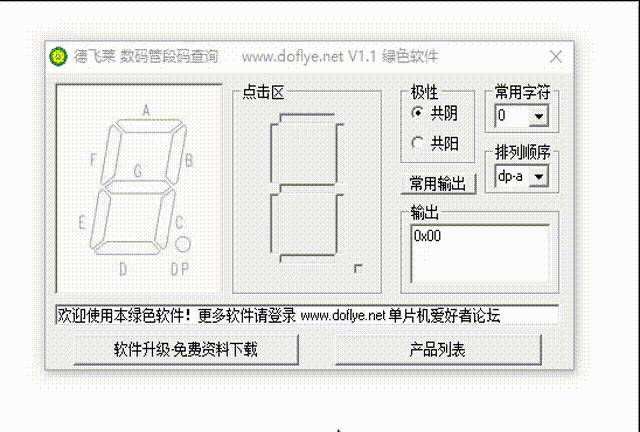

ZYHbusiniao 发表于 2024-3-5 10:44
很方便,要是有数码管取模,就更方便了
现在的版本可以在【高级功能】里选择【七段码数字字库】生成阴码的数字字模
在【字体设置】里选择【反色】,可以生成阳码的字模
但是不带小数点
也不能动态选择段码来生成自定义图形
德飞莱 数码管段码查询V1.1.exe (88 KB, 下载次数: 248)
不过记住八个段的位置,用windows自带计算器换算,应该也不麻烦
