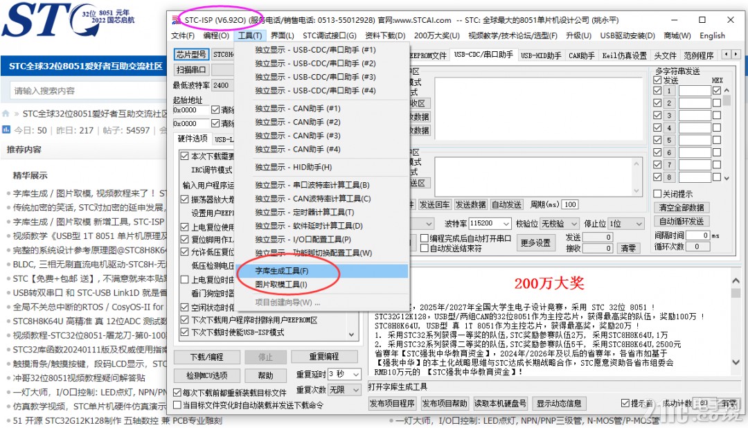

===所有改善建议已在新发布的
STC-ISP V6.93E 版 完善了
字库生成 / 图片取模, 视频教程,STC-ISP V6.93B 版来了

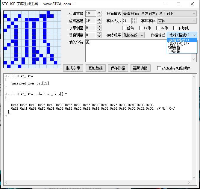

【文字生成工具】
支持纯字模的模式(格式1)和带索引的模式(格式2),
还有汇编格式(ASM)和二进制格式(BIN)
以及符合OLED格式的垂直模式,
以及符合U8G2库和TFT屏的水平模式
每种模式里,通过选择不同的顺序组合,
以及数据字节是低位在前还是高位在前,
还可以适应LED点阵屏之类其它种类的屏幕。
字体格式之类的设置也比较方便^_^

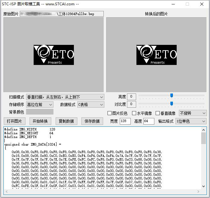

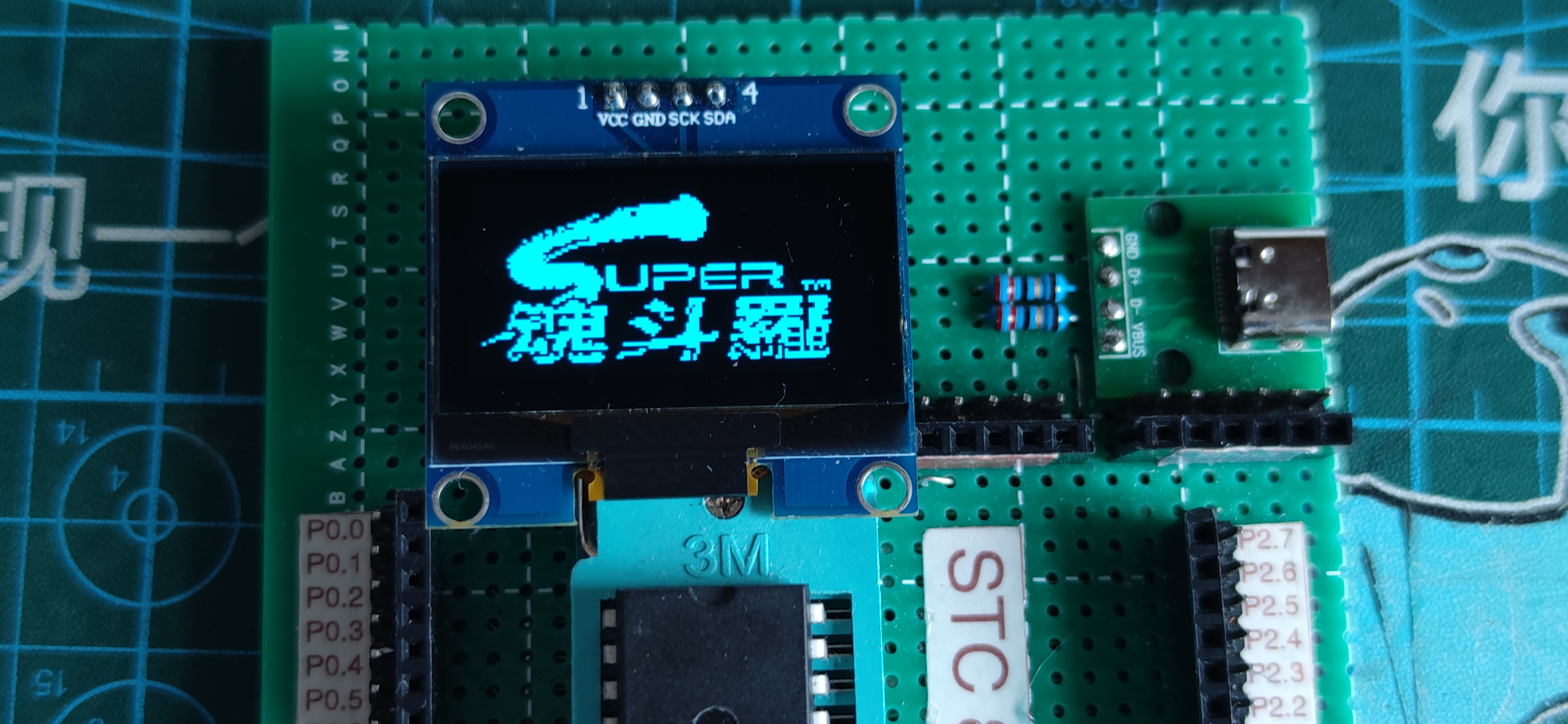

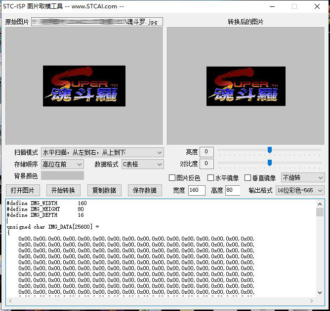

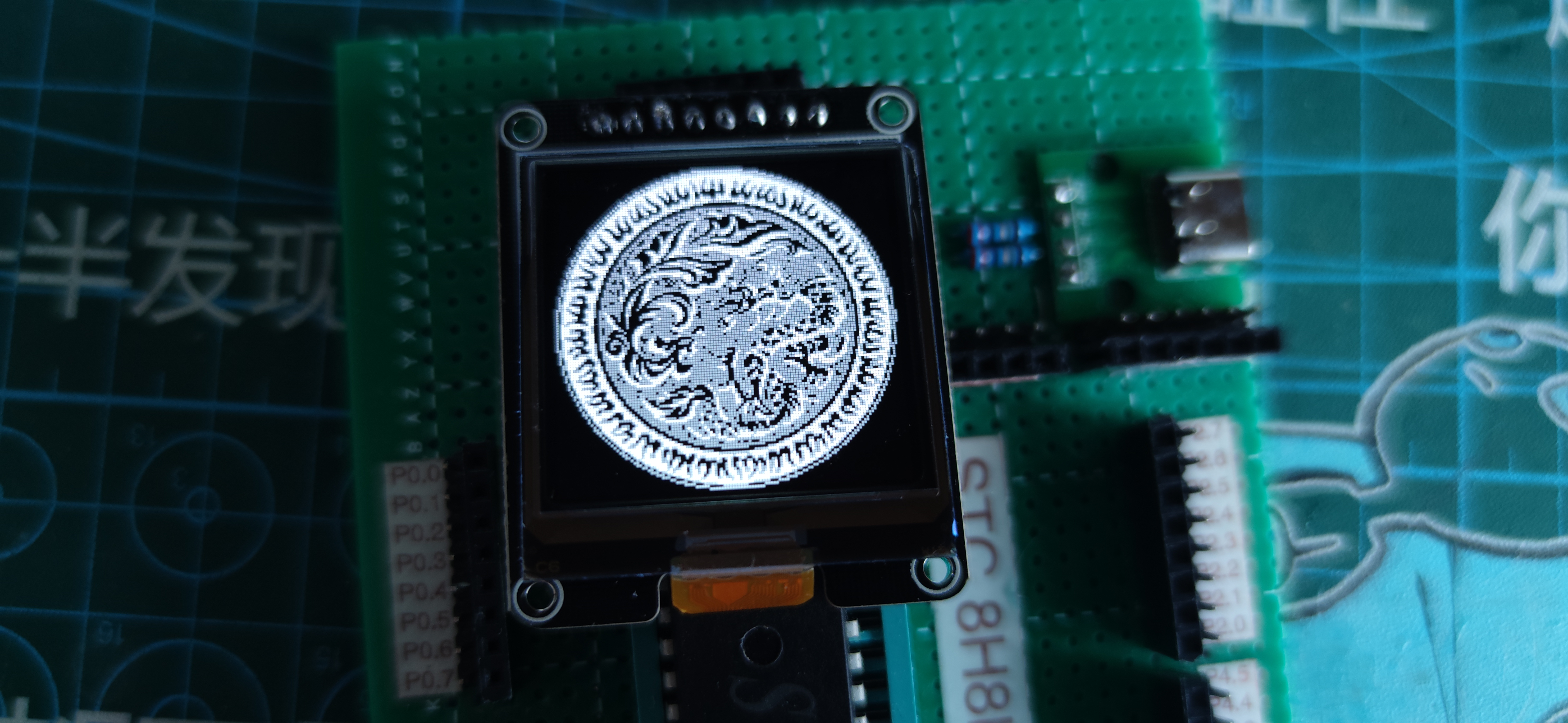

【图片取模工具】
最新更新的图片取模工具,几乎支持了目前所有种类屏幕的取模格式。
比如用于TFT-LCD屏和彩色OLED屏的16位格式
以及用于OLED之类单色显示屏的图片取模的单色格式
其中的水平模式可以用于U8G2库之类的缓存方式显示的逐行式取模
也可以用垂直模式,生成可以直接发送给屏幕显存的数据格式列行式
给16色4阶灰度的OLED显示屏取模,也很顺利。
对图片的尺寸调整、反色、镜像、亮度、对比度之类的参数调节也十分方便。
综合体验下来,之前用过的几种取模工具的方便之处,基本都包含在内了。
完美!!!

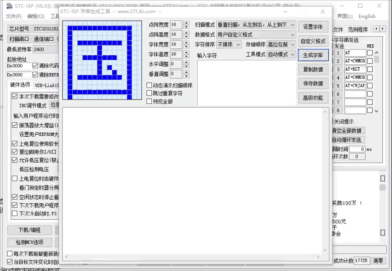

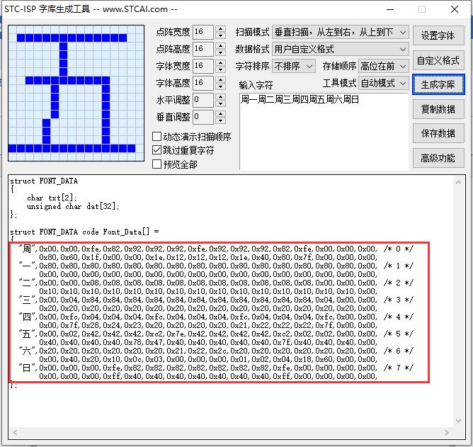

体验了一下最新的 STC-ISP V6.93 版本的 【字库生成】文字取模工具
文字取模工具里新增的功能都非常实用{:5_304:}
首先是窗口界面,因为新增加了很多功能,所以布局排列上有了一些改变
一贯清爽的同时,功能也不难找
下面就是新功能的一些体验

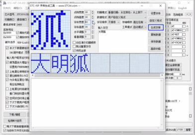

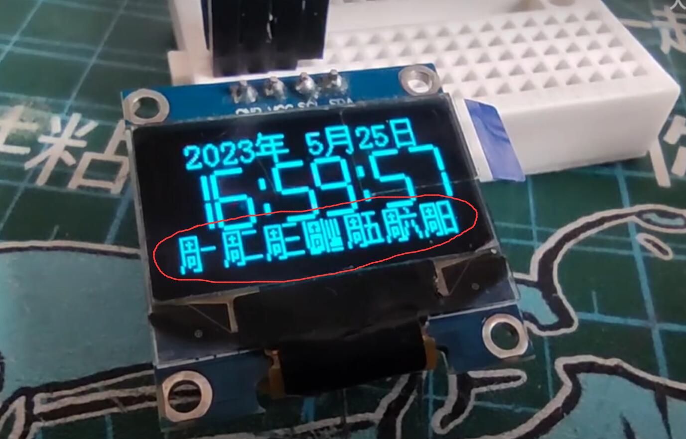

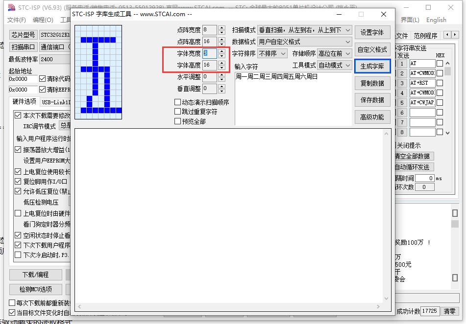

1、增加自定义字体宽度和高度功能
因为有时候需要文字,尺寸并不是方方正正的,需要根据情况进行变形
比如这个日历里的“周一”到“周日”,为了适应屏幕,要变成一半宽度
这次的更新里新增的自定义字体尺寸的选项,就可以很容易地将文字拉宽挤扁
2、增加效果预览功能
想看一下调整效果,点击新增的【预览全部】选项
会在下方弹出一个预览窗口
可以看到输入的所有文字的字模效果,所见即所得
3、增加通过移动文字输入框中的光标动态显示效果
上一个版本中,可以通过点开【动态演示扫描顺序】直观地看到字符的取模顺序动画
但是文字较多的时候只能看到最后一个字的效果
这次更新里,多了这个很酷的功能
只需要点击鼠标,动画演示窗口里就会出现 光标前面的那个字 的实际效果和演示动画
这就方便了挑选适合显示函数的读取顺序的取模顺序,
或者方便根据取模顺序来编写显示函数
4、增加滤重复字符功能
如果要提取一大段文字的字模
里面不免会出现重复的文字
如果都取出来会降低显示程序的查找效率
以及让字库文件变得臃肿
这个功能可以过滤掉重复的文字
一个萝卜一个坑
生成的字库清清爽爽
5、增加自动排序功能
工具默认的字模顺序是输入的顺序
选择自动排序功能,可以让字模数据
根据字符的编码,以递增或者递减的顺序排列
6、增加前置索引数据格式
前一版本中的带索引的数组模式里,是 索引在数据后面 的格式。
在这一版里增加了索引在前的格式。

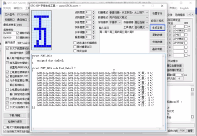

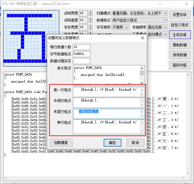

7、增加自定义输出数据格式功能
除此之外还增加了可以 自定义格式 的功能
从而可以适应更多版本的驱动程序
如果对已有的显示格式还不满意,或者不符合显示驱动要求的读取格式
在这一版里还可以自己调整
在自定义格式的界面里,可以选择更多的格式模板
还可以通过修改显示格式的指令表,可以任意调整生成字模数组的格式。
比如每一组数据的个数,或者给每一组数据添加大括号等等
8、增加手工模式,可自行设计和修改点阵

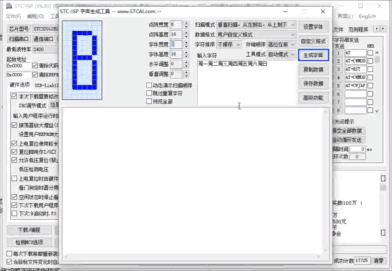

之前随口提到的手工画点功能,居然也在这一版更新里出现了
在这里真心诚意点一个大大的赞{:5_332:}
选择【工具模式】里的【手工模式】
把点阵尺寸调整到需要的数值
然后就可以通过鼠标点击点阵里的格子,来改变像素点的亮灭状态
从而画出自己需要的图案,然后生成字模
这个功能对于玩8×8LED点阵屏来说,简直太方便了!
以上就是这一版的取字模工具的新增功能的使用体验{:5_282:}

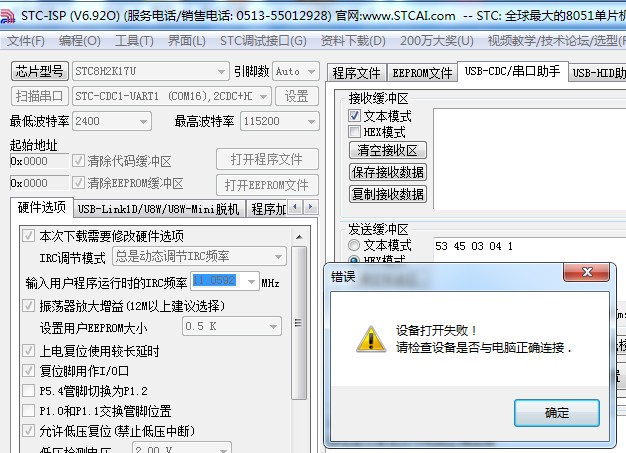

O版点击“检测MCU选项”,第一次正常,第二次就会提示:
而L版不会。
