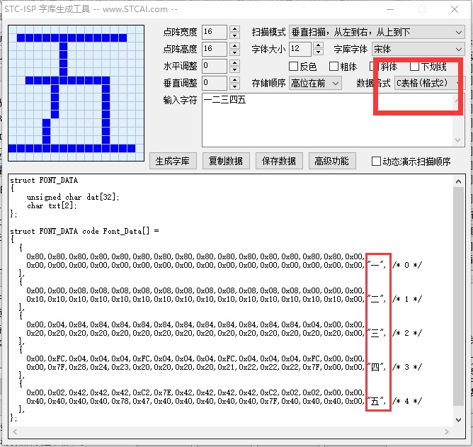

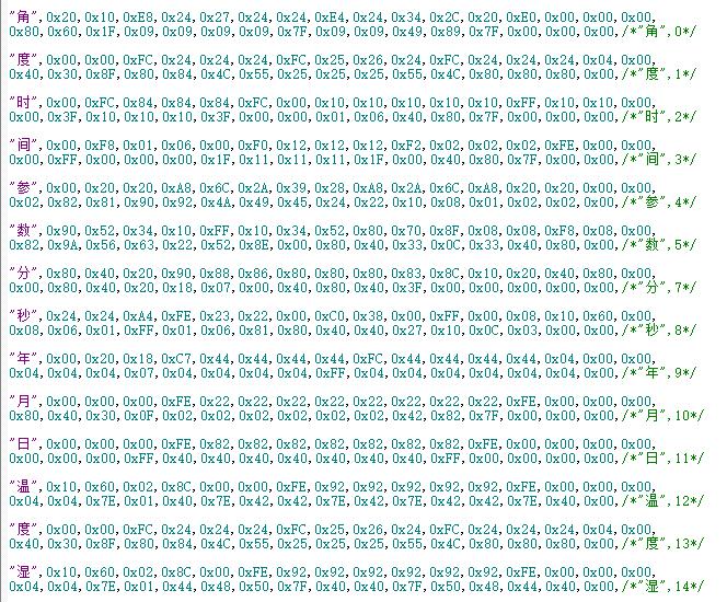

文字取模里的(格式2),索引是在字模数据后面的。
还有相当一部分常用的驱动里,索引是在数据前面的。
比如:
(中景园版本)
中景园版本
中景园版本
(江协版本)
江协版本
江协版本
这些都是流传比较广泛、使用的人比较多的版本
所以建议再增加一个可以选择索引前后位置的选项。这样就不用再一个一个手动往前挪了。

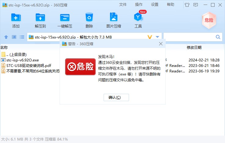

发表于 2024-2-23 09:21:59 | 显示全部楼层
360的软件把它识别成病毒了
我是专门建了个文件夹,添加到360的白名单里,然后每次STC-ISP之类软件更新的时候都下载到那里面用  详情 回复 发表于 2024-2-23 09:47

发表于 2024-2-23 09:28:41 | 显示全部楼层
360就不要理他了,每发布一次要去跟他理论一次,累

 楼主| 发表于 2024-2-23 09:47:04 | 显示全部楼层
ly1*** 发表于 2024-2-23 09:21
360的软件把它识别成病毒了
我是专门建了个文件夹,添加到360的白名单里,然后每次STC-ISP之类软件更新的时候都下载到那里面用{:5_284:}

发表于 2024-2-23 09:55:10 | 显示全部楼层
大*** 发表于 2024-2-23 09:47
我是专门建了个文件夹,添加到360的白名单里,然后每次STC-ISP之类软件更新的时候都下载到那里面用 ...
我是直接把360关了

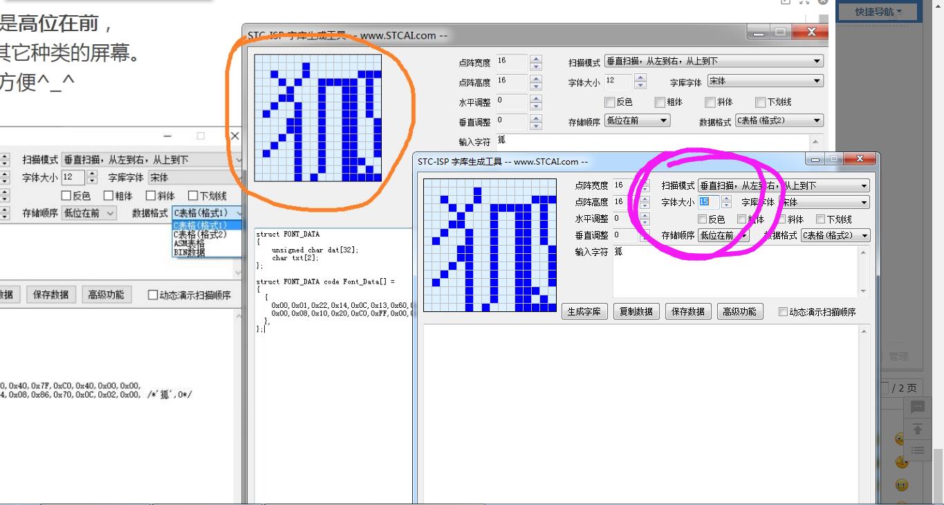

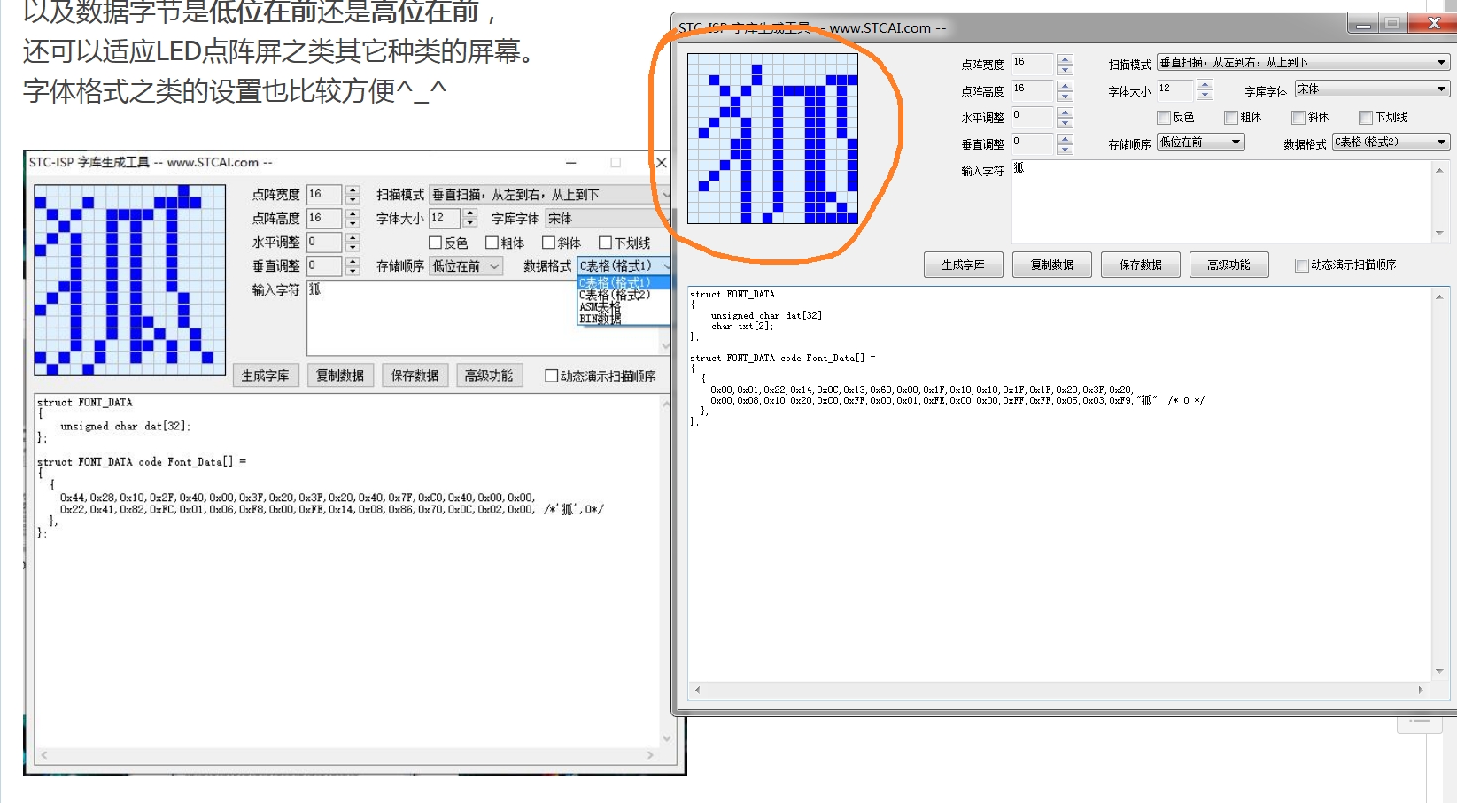

发表于 2024-2-23 20:58:02 | 显示全部楼层
在我计算机上显示错误,看看什么原因,操作系统为Win7。
看一下【字体大小】那里有没有动过 我把字体大小调成15的时候,显示出来的跟你的是一样的 16×16点阵,宋体,12的时候是刚好的 [attachimg]35887[/attachimg] (截这个图的电脑用的也是Win7)  详情 回复 发表于 2024-2-23 22:16

 楼主| 发表于 2024-2-23 22:16:24 | 显示全部楼层
看一下【字体大小】那里有没有动过
(截这个图的电脑用的也是Win7)
