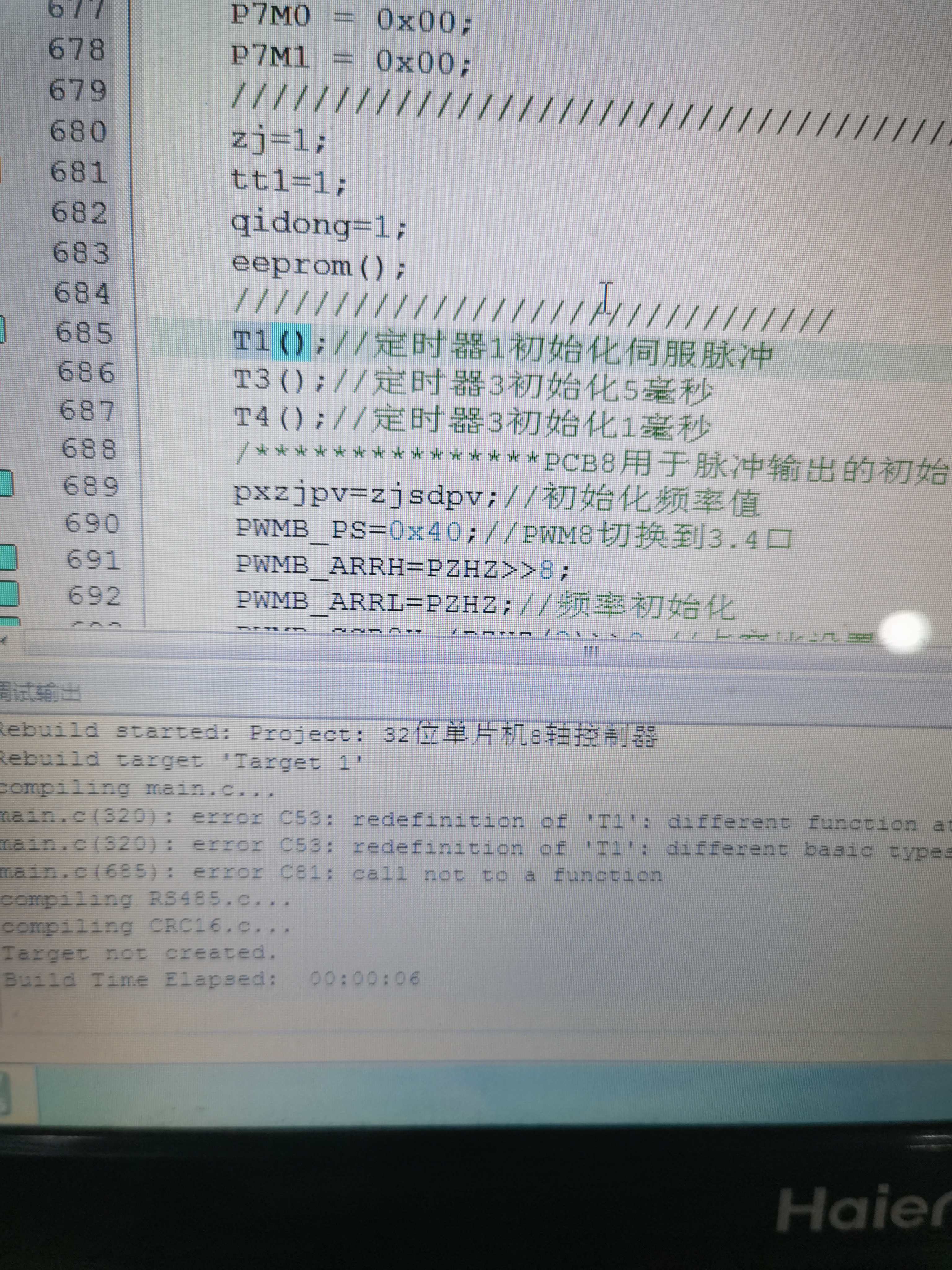

一个总在用的程序,2个月前还没事
今天在编辑时报错
然后把函数名T1()随意改例如T11()就行了
咋回事呢?以前没事

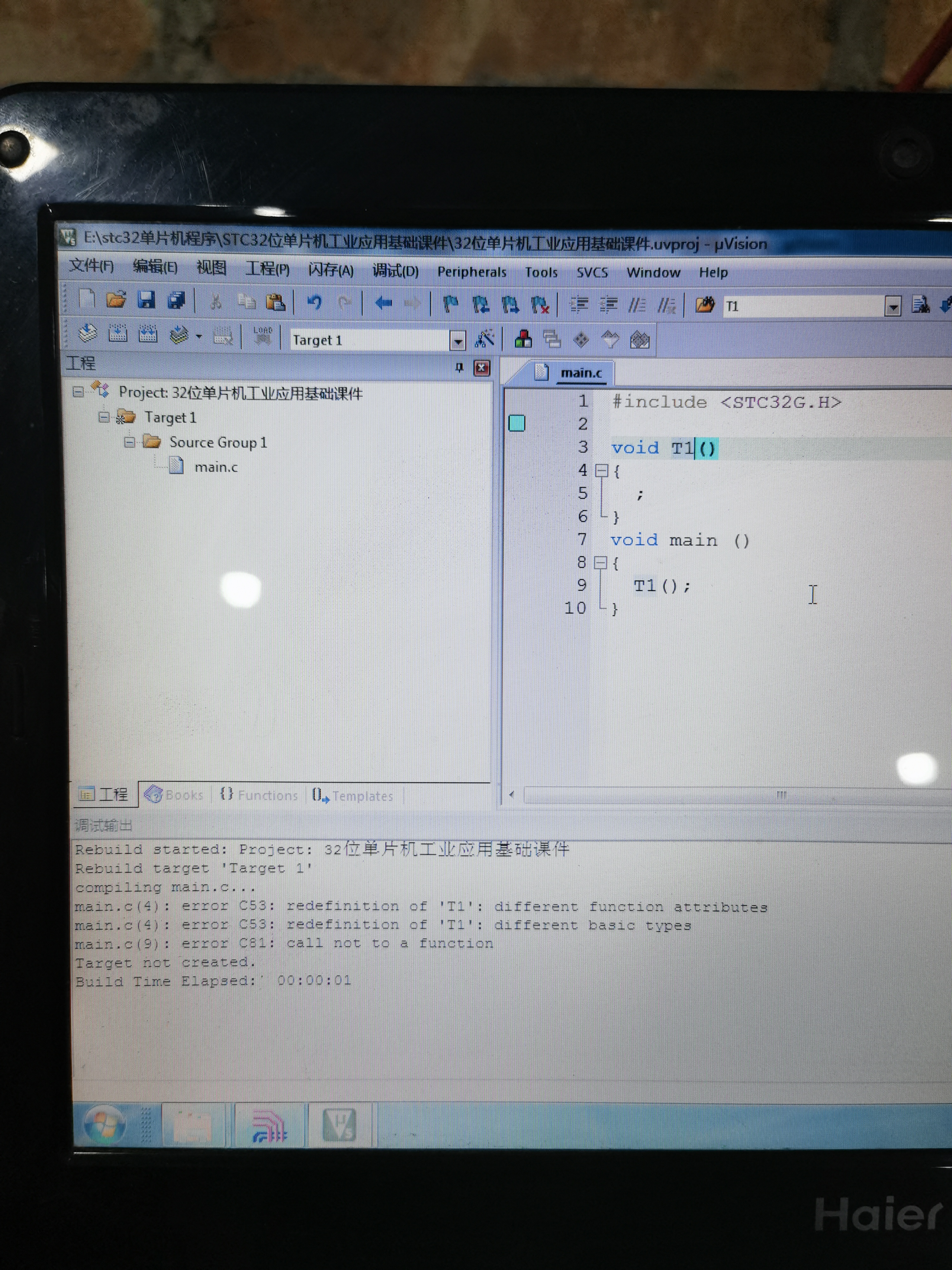

发表于 2024-2-20 17:52:51 来自手机 | 显示全部楼层
唯一变动就是这里更新了!
程序一年没动过了

发表于 2024-2-20 18:02:09 来自手机 | 显示全部楼层
唯一变动就是这里更新了!
程序一年没动过了
以前所有的工程程序只要有T1这个函数的都在报错
看来不是程序问题
不然一个这样,好几个都这样

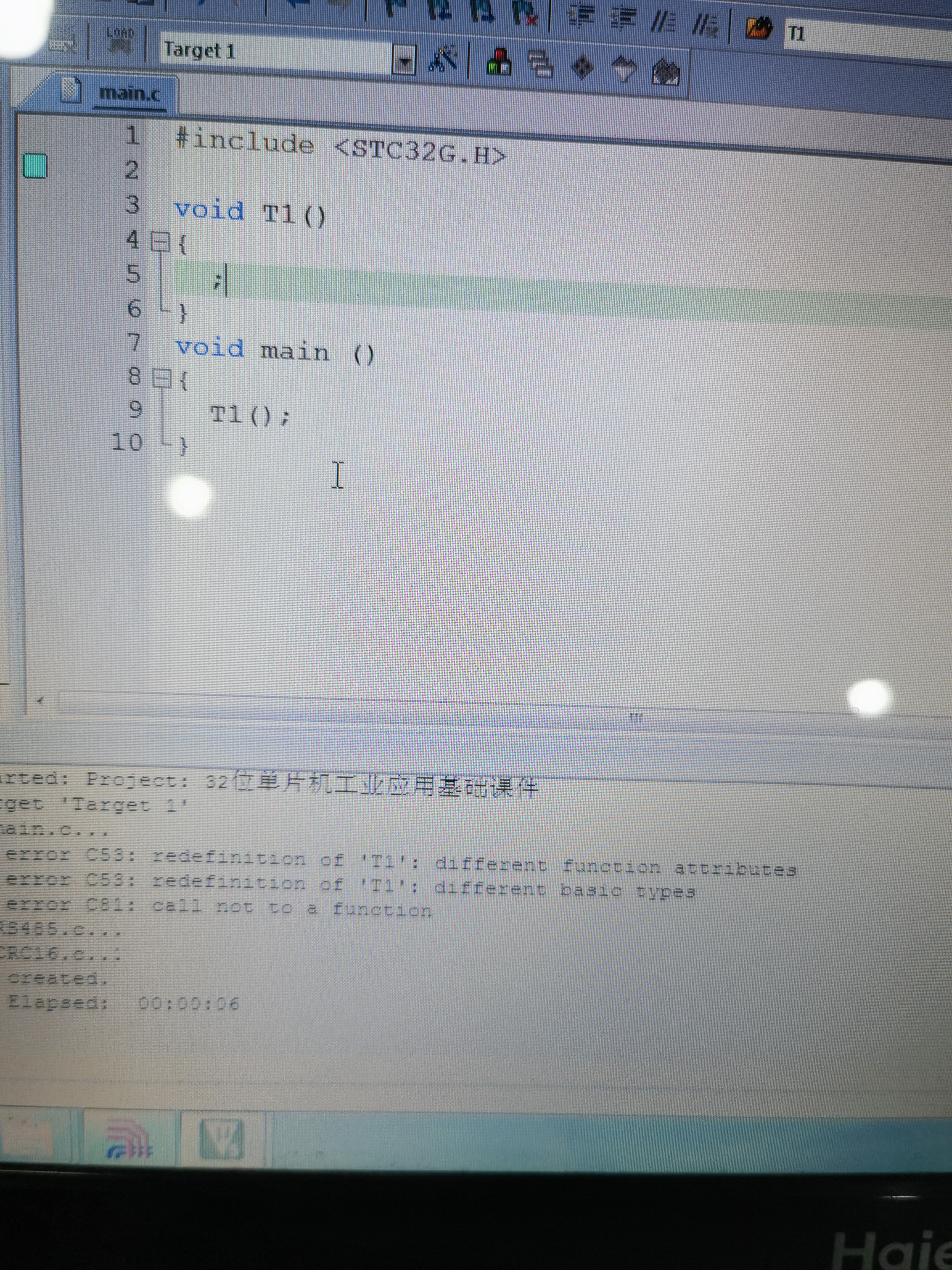

发表于 2024-2-20 18:07:06 来自手机 | 显示全部楼层
都这样了还报错
  • 打卡总天数:1
  • 最近打卡:2024-05-10 16:29:53
61
285
285
发表于 2024-2-20 18:09:58 来自手机 | 显示全部楼层
只有这点了

发表于 2024-2-20 18:10:51 来自手机 | 显示全部楼层
不包含头文件就没事,看来和头文件冲突
