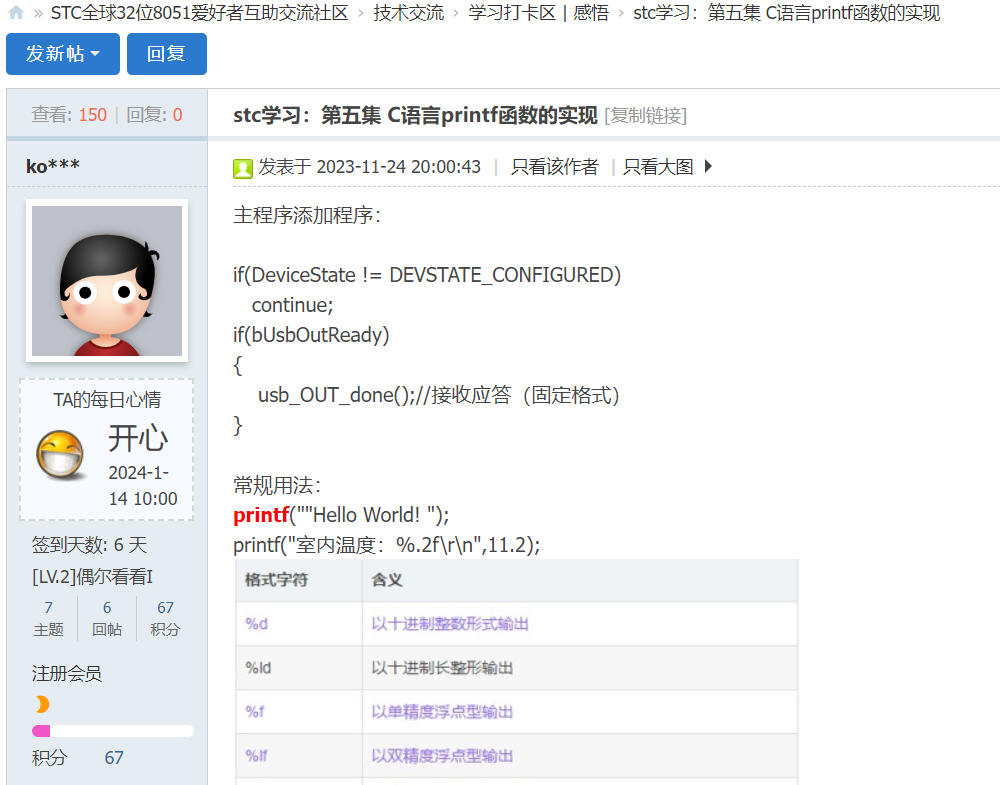

发表于 2024-2-20 13:12:04 | 显示全部楼层
教学视频:
热线19952583534
www.STCAI.com

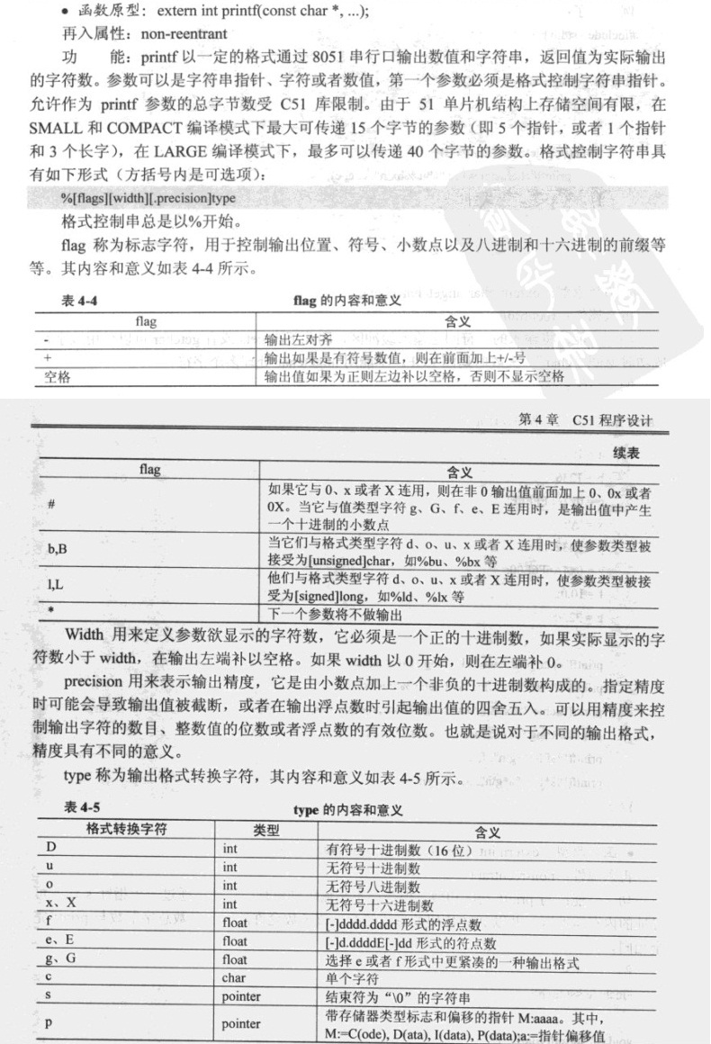

发表于 2024-2-20 17:07:10 | 显示全部楼层
printf是C语言标准库里的打印函数呀,打印到stdout,这是C语言基础的内容,建议重新学习下C语言。

发表于 2024-2-21 09:22:59 | 显示全部楼层
还是建议楼主多去看一看基础知识,课本最好。在论坛问,虽然也能学到一些,但知识结构不完善,不系统,以后会很麻烦。
摘自人民邮电出版社 《8051系列单片机C程序设计完全手册》求是科技 编著
