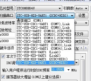

神*** 发表于 2024-2-21 18:18
在电脑上连接上
两个 【一箭双雕转双串口】  和
两个 【STC-USB Link1D】 的效果
编号和芯片的外设一样用下划线怎么样:
_1
_2
_3
有的字符串太长了的话,字符“USB”都是一样的也可以去掉了,有的去了有的没去不统一
再说了,一看CDC或HID,肯定知道是USB设备,为避免长度过长,也无需赘述
数了一下,不超出显示范围,大概是32个字符
建议把设备编号放在前面,就像找地址一样,先找哪栋楼,再找几层,再找几门,符合一般惯例
按操作系统设备管理器显示格式,建议把操作系统分配的串口号(COM*)放在最后
CDC*与UART*为一一对应关系,CDC后的编号可省略,在其他协议中,如UAC写成UAC1、UAC2,编号会与协议版本混淆
建议的字符串格式列举如下:
设备1:
STC-USB Link1D:
    STC-LINK1D_1-CDC-UART1 (COM*)
    STC-LINK1D_1-CDC-UART2 (COM*)
    STC-LINK1D_1-HID-UART1
设备2:
STC-USB Link1D:
    STC-LINK1D_2-CDC-UART1 (COM*)
    STC-LINK1D_2-CDC-UART2 (COM*)
    STC-LINK1D_2-HID-UART1
设备3:
STC-2CDC+HID:
    STC-2CDC+HID_1-CDC-UART1 (COM*)
    STC-2CDC+HID_1-CDC-UART2 (COM*)
    STC-2CDC+HID_1-HID-UART1
设备4:
STC-2CDC+HID
    STC-2CDC+HID_2-CDC-UART1 (COM*)
    STC-2CDC+HID_2-CDC-UART2 (COM*)
    STC-2CDC+HID_2-HID-UART1
经检查,均未超出显示范围

发表于 2024-2-21 23:52:39 | 显示全部楼层
DebugLab 发表于 2024-2-21 20:36
编号和芯片的外设一样用下划线怎么样:
_1
_2
补充其他(如有)
设备5:
STC-CAN+LIN:
    STC-CAN+LIN_1-CDC-CAN1 (COM*)
    STC-CAN+LIN_1-CDC-LIN1 (COM*)
设备6:
STC-2CAN:
    STC-2CAN_1-CDC-CAN1 (COM*)
    STC-2CAN_1-CDC-CAN2 (COM*)
设备7(STC-4CDC转4UART,波特率相同):
STC-4CDC:
    STC-4CDC_1-CDC-UART1 (COM*)
    STC-4CDC_1-CDC-UART2 (COM*)
    STC-4CDC_1-CDC-UART3 (COM*)
    STC-4CDC_1-CDC-UART4 (COM*)
设备8(STC-4CDC转4UART,波特率相同):
STC-4CDC:
    STC-4CDC_2-CDC-UART1 (COM*)
    STC-4CDC_2-CDC-UART2 (COM*)
    STC-4CDC_2-CDC-UART3 (COM*)
    STC-4CDC_2-CDC-UART4 (COM*)
设备9(STC-CDC+HID,直接通信):
STC-CDC+HID:
    STC-CDC+HID_1-CDC (COM*)
    STC-CDC+HID_1-HID
设备10(STC-CDC+HID,直接通信):
STC-CDC+HID:
    STC-CDC+HID_2-CDC (COM*)
    STC-CDC+HID_2-HID

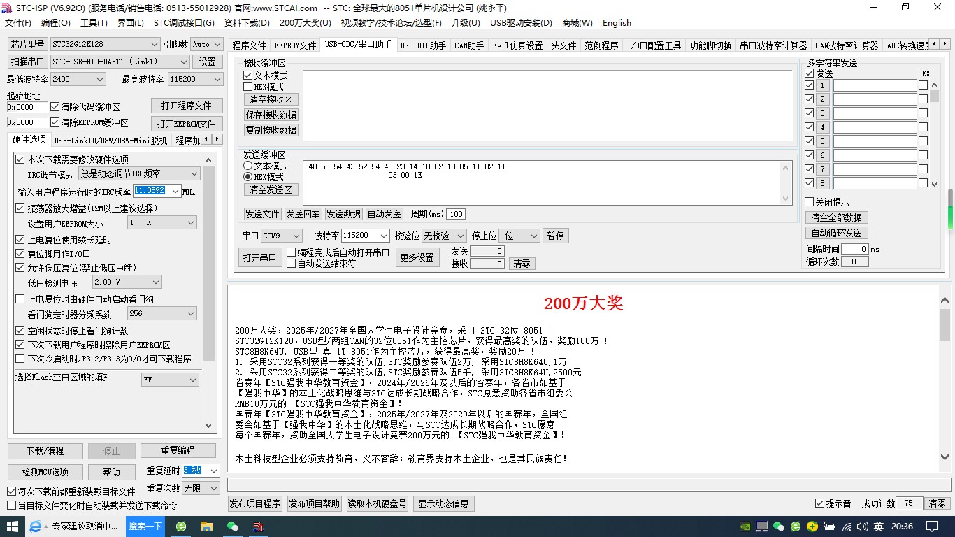

发现问题:
串口助手在CDC-UART1打开COM口,自动循环发送,此时在HID点检测MCU选项,由于这两种方式访问的都是UART1,就会冲突报错(如图所示)
本人设想的解决方法:
由于此HID方式一般用于无CDC驱动的老操作系统方便给STC单片机下载用,用户应该不能使用此方式转UART吧(反正我用HID助手怎么试都没看到串口灯亮),但用户可能会使用自己开发的程序通过CDC访问UART1,要是STC-ISP的串口助手占用了CDC-UART1还好说,要用HID下载时直接关了CDC-UART1就行,但如果是用户自己开发的程序占用了CDC-UART1,STC-ISP就无法控制了,此时(需要通过HID-UART1给目标芯片下载时)STC-ISP可以尝试在后台打开CDC-UART1,如果无法打开,弹窗提示用户关闭CDC-UART1(如果是STC-ISP串口助手打开的,STC-ISP可以自己把CDC-UART1关了),如果在后台成功打开CDC-UART1,在通过HID-UART1给目标芯片下载时,在后台保持打开CDC-UART1(但不进行任何数据传输操作)直到下载完毕,再关闭CDC-UART1,释放对应的COM口,这样保证在HID-UART1给目标芯片下载过程中,STC-ISP全程占用CDC-UART1的COM口,让用户在下载过程中就算用其他程序也打不开该COM口,就可以彻底避免UART1的访问冲突(当然事先要检测
CDC-UART1的COM口是否存在,不能连CDC驱动还没装也非要占用CDC-UART1的COM口
本人虽不懂上位机编程,但觉得这个逻辑行得通,供官方人员参考
