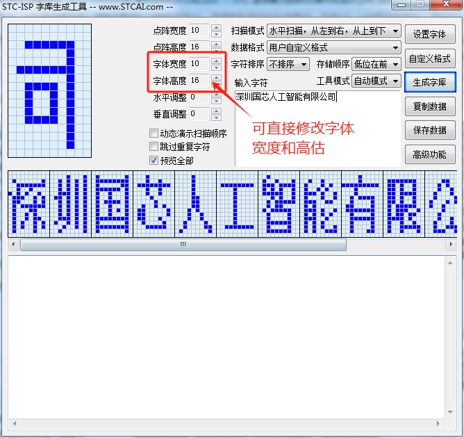

===所有建议已在新发布的 AiCube-ISP V6.96R 版 全部修改完善  !!!

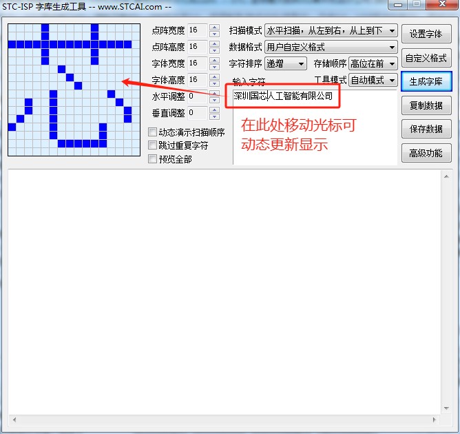

字库
生成 / 图片取模,
AIapp-ISP V6.95U 正式版 介绍
根据上次 荣誉版主 大明狐 对 STC-ISP V6.93B 测试的反馈:
1,将字库工具和图片取模工具的数据处理全部重新处理了一遍,
     对数据不对齐的问题全部进行了更正。
2,增加了专用的图片编辑工具,用来编辑字库工具中打开的图片
     大小大于32*32的图片文件
荣誉版主 大明狐 对 AIAPP-ISP V6.95D 版本测试的反馈
===刚试新的 取模工具,文字和图片的尺寸不是8的倍数的取模也都正确了
===大图片编辑窗太惊艳了,试了张1024x768的居然也能编辑和取模
        图片取模工具里,勾选反色之类选项的时候,取模数据窗里的内容直接变化 !
        而不用点 “开始转换”,这个方便
AiC :
===帮从0开始,搞个从入门到精通的视频
荣誉版主 大明狐:
{:5_329:}{:5_300:}
深圳国芯人工智能有限公司-工具软件 (stcai.com)   从这下载 AIapp-ISP V6.95U 版本
也可 点击 STC-ISP 的 升级 菜单去升级

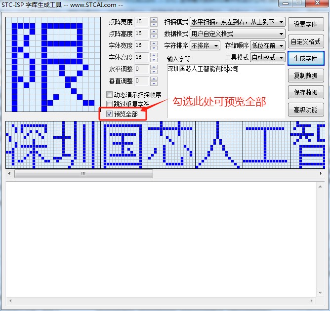

字库生成工具@STC-ISP
图片取模工具@STC-ISP
应该是 把图片转成 C语言的文件,
你程序可以直接使用 C 编译器 支持的图片文件
这两个软件都根据老兄弟们的建议,
覆盖了网上比较流行的工具的功能,
然后我们 STC-ISP 出手的功能当然会更强大更人性化点

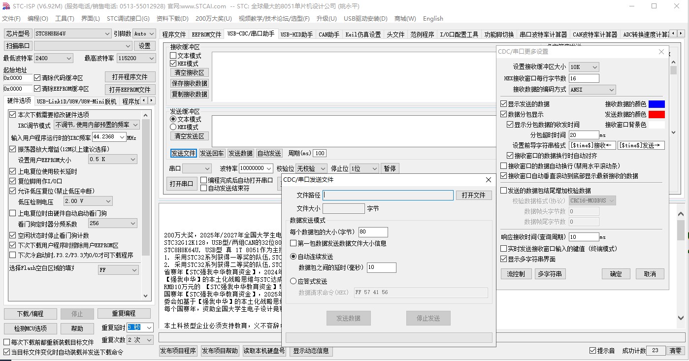

【USB-CDC/串口 助手】的 发送间隔时间,
用户可以自己修改,那这个串口助手 就可以配合用户MCU的软件,
更新 MCU 外围的 FLASH/SD 卡 等 存储器的 字库/图形/音乐 等内容

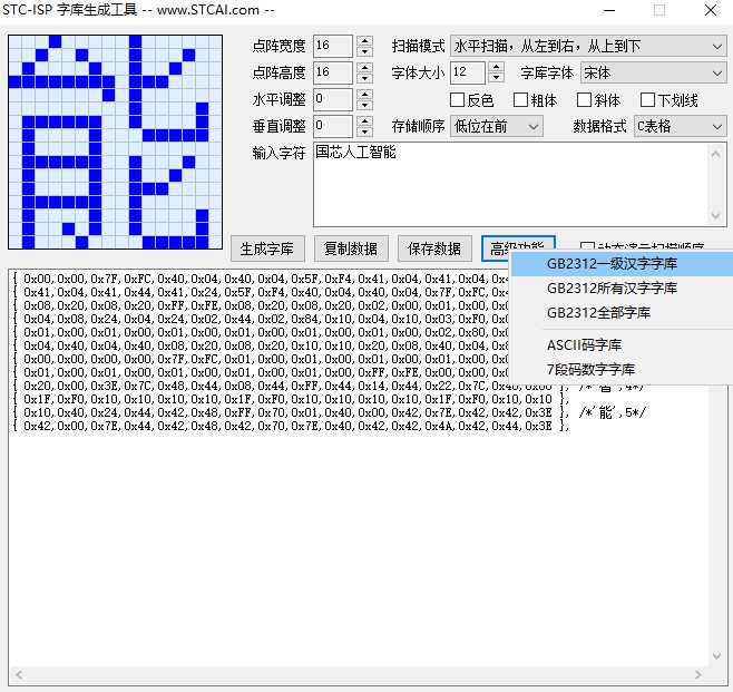

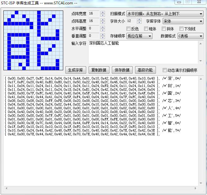

STC-ISP V6.92M 的 【字库生成工具】
===有考虑 GB2312 中的空白区域和保留字符
一般的常用汉字
===你可以只生成GB2312的一级汉字(没有空白),可直接检索
如果你需要使用GB2312的全部汉字
===你可生成GB2312的全部汉字字库(没有空白),可直接检索
否则生成则是全部的GB2312完整字库,有空白。
为了方便直接使用GB2312的区位码对汉字进行检索,所以保留了其中的空白
如果人为的去掉空白,将没法直接用区位码进行检索,有特殊需求可自行去除
