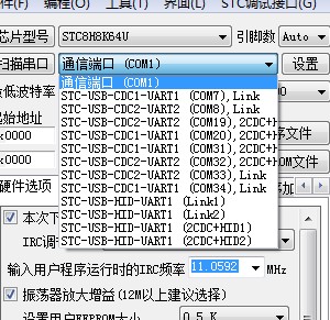

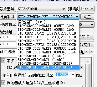

发表于 2024-2-21 18:12:26 | 显示全部楼层
在电脑上连接上
两个 【一箭双雕转双串口】  和
两个 【STC-USB Link1D】 的效果
部分太长,要改下
865
25122
发表于 2024-2-21 18:18:04 | 显示全部楼层
在电脑上连接上
两个 【一箭双雕之USB转双串口】和
这个好
第一个
一箭双雕之USB转双串口:
HID+2CDC  复合设备
1, USB-HID 烧录:
     STC-USB-HID-UART1 (2CDC+HID1)
2, USB-CDC, USB转双串口
    STC-CDC1-UART1 (COMa), 2CDC+HID
    STC-CDC2-UART2 (COMb), 2CDC+HID
第二个
一箭双雕之USB转双串口:
HID+2CDC  复合设备
1, USB-HID 烧录:
     STC-USB-HID-UART1 (2CDC+HID2)
2, USB-CDC, USB转双串口
    STC-CDC1-UART1 (COMc), 2CDC+HID
    STC-CDC2-UART2 (COMd), 2CDC+HID
第一个
STC-USB Link1D:
HID+2CDC  复合设备
1, USB-HID 烧录:
     STC-USB-HID-UART1(Link1)
2, USB-CDC, USB转双串口
    STC-USB-CDC1-UART1 (COMe), Link
    STC-USB-CDC2-UART2 (COMf), Link
第二个
STC-USB Link1D:
HID+2CDC  复合设备
1, USB-HID 烧录:
     STC-USB-HID-UART1 ( Link2)
2, USB-CDC, USB转双串口
    STC-USB-CDC1-UART1 (COMg), Link
    STC-USB-CDC2-UART2 (COMh), Link
第三个
STC-USB Link1D:
HID+2CDC  复合设备
1, USB-HID 烧录:
     STC-USB-HID-UART1 ( Link3)
2, USB-CDC, USB转双串口
    STC-USB-CDC1-UART1 (COMi), Link
    STC-USB-CDC2-UART2 (COMl), Link
HID-UART 可以区分是第几个STC-USB Link1D】
===Link1/Link2/Link3
CDC-UART 无法区分是第几个
STC-USB Link1D】
===此处的 Link/Link/Link 无法区分是第几个
同一台电脑上插了 第几个 【STC-USB Link1D】
stc-isp-15xx-v6.92O.zip
6.1 MB, 下载次数: 249
编号和芯片的外设一样用下划线怎么样: _1 _2 _3 有的字符串太长了的话,字符“USB”都是一样的也可以去掉了,有的去了有的没去不统一 再说了,一看CDC或HID,肯定知道是USB设备,为避免长度过长,也无需赘述 数了  详情 回复 发表于 2024-2-21 20:36

发表于 2024-2-21 19:45:56 | 显示全部楼层
STC USB转双串口在O版中显示这样的串口设备名,名字好长的
