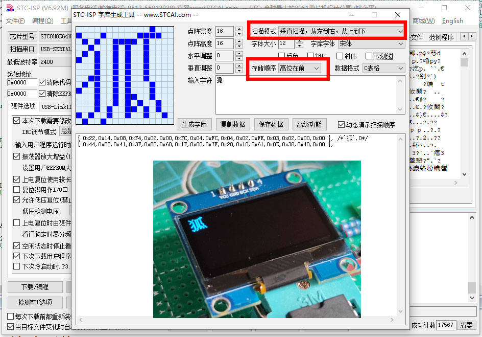

发表于 2024-2-19 12:09:34 | 显示全部楼层
字库工具很完美
期待图片取模的也完善起来~~~
现在的图片取模,单色图模式,取模顺序对OLED的读取顺序不太友好,
只能用在U8G2之类缓存方式,重写读取顺序。
或者曲线救国,把图片旋转90度,再用水平方式倒着把图片取模,
才能对得上
使用STC-ISP (V6.92N)正式版转换的数据就可满足您的需求了 [attachimg]35524[/attachimg]  详情 回复 发表于 2024-2-20 18:35
只有一个像素需要两个或两个以上的字节存储时, 才有有高字节在前或者低字节在前的说法 16位模式前面的几项,都是一个字节存储多个点 数据本来就是以字节为单位的,此时设置高字节在前没有意义  详情 回复 发表于 2024-2-19 14:53
