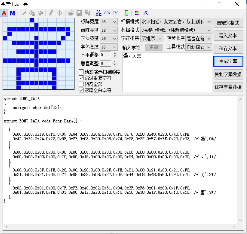

字库生成 / 图片取模 新增工具, AiCube-ISP V6.95Z 正式版发布,大家帮测试

发表于 2025-1-1 00:24:18 | 显示全部楼层
真是太强大了,要是把这个字模取膜框在弄大点就好了,比如我想取个128X64分辨率的图片,就不好直接画了

发表于 2025-6-30 00:35:50 | 显示全部楼层
字库生成工具的点阵宽度,点阵高度,字体宽度,字体高度,最大都是32,能不能加大到256呢
