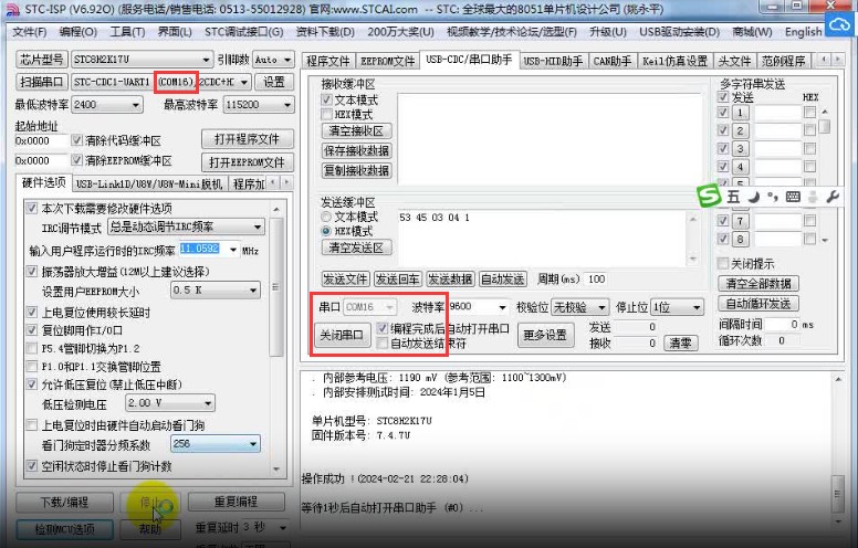

测试“检测MCU选项”,用N版正常,用O版只能用一次,第二次开始会提示“设备打开失败”
暂时查不到原因。
别同时开两个STC-ISP试试,会不会是另一个STC-ISP的串口助手占用了COM  发表于 2024-2-22 10:28
这个点评怎么删掉啊,好像删不掉了  发表于 2024-2-22 10:27
哎不对不对,STC串口助手已经打开应该是会自动关闭的,这个应该是bug了  发表于 2024-2-22 10:26
因为你的串口助手勾选了下载后自动打开串口助手,串口助手占用了同一个COM号,造成下载COM打不开  发表于 2024-2-22 10:24

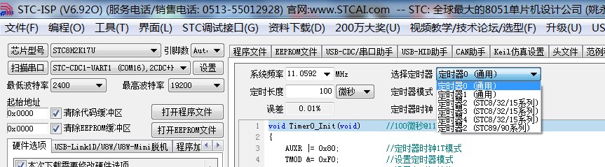

期望:后面的版本可以考虑将T11的设置添加到“定时器计算器”小工具中,目前只有T0-T4,且尚未添加预分频选项。
这个快,下次支持  发表于 2024-2-22 10:12
[apoyl_aliyunvide ...
因为你勾选了“编程完成后自动打开串口”功能,检测完MCU选项就会自动打开串口,而检测MCU选项时选择的接口跟串口助手里面是同一个串口设备。
所以当串口助手里面打开COM16时,再使用COM16检测MCU选项时就会提示设备打开失败。
如果检测MCU选项选择的是“STC-USB-HID-UART1 (2CDC+HID1)”的话就不会出现这种情况。
这个不会自动关闭吗,记得以前如果串口助手打开了再用同一个COM口下载,串口助手会自动关闭COM口  发表于 2024-2-22 16:34
