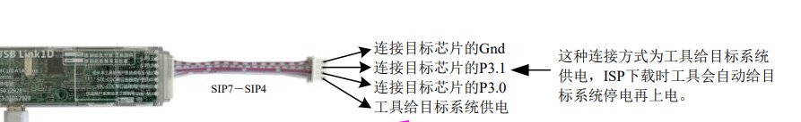

 楼主| 发表于 2024-2-21 22:28:46 | 显示全部楼层
神*** 发表于 2024-2-16 09:38
设置输出 3.3V 还是 5V
接四根线,使用下载器提供5V电源了,还是检测不了目标单片机

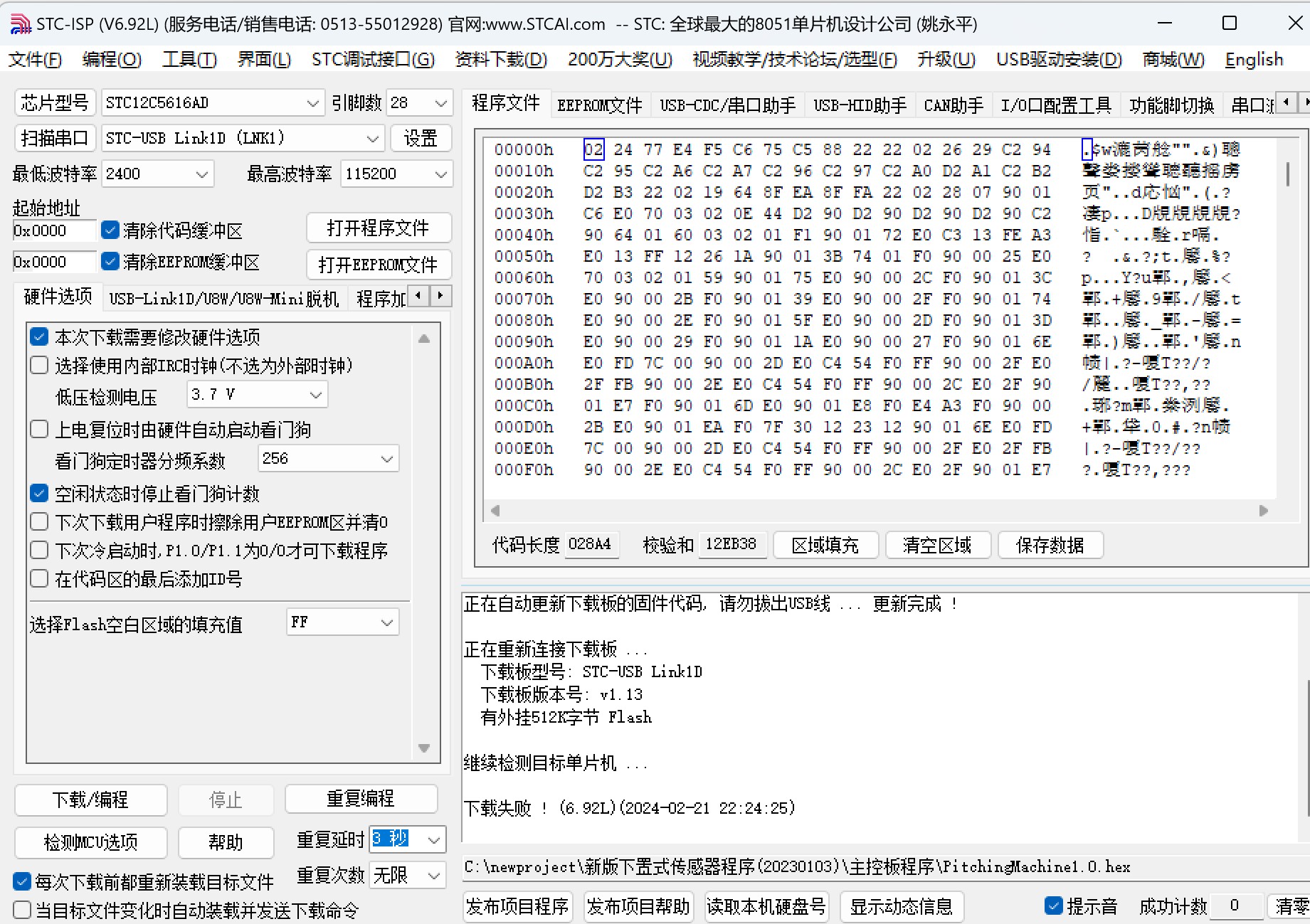

 楼主| 发表于 2024-2-21 22:30:45 | 显示全部楼层
现在下载的软件界面及相关设置
25432

 楼主| 发表于 2024-2-21 22:49:16 | 显示全部楼层
现在使用的连接方式,目标系统的编程口预留多了P1.0和P1.1

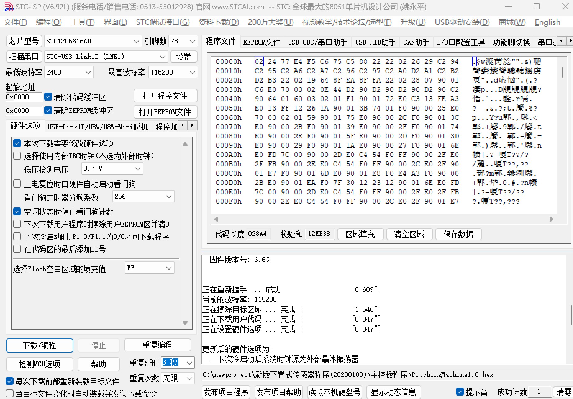

 楼主| 发表于 2024-2-22 08:33:28 | 显示全部楼层
终于好了,一早补上了把P1.0和P1.1置低的设置,使用下载器提供电源,下载成功了------衷心感谢各位回帖帮助的朋友们
