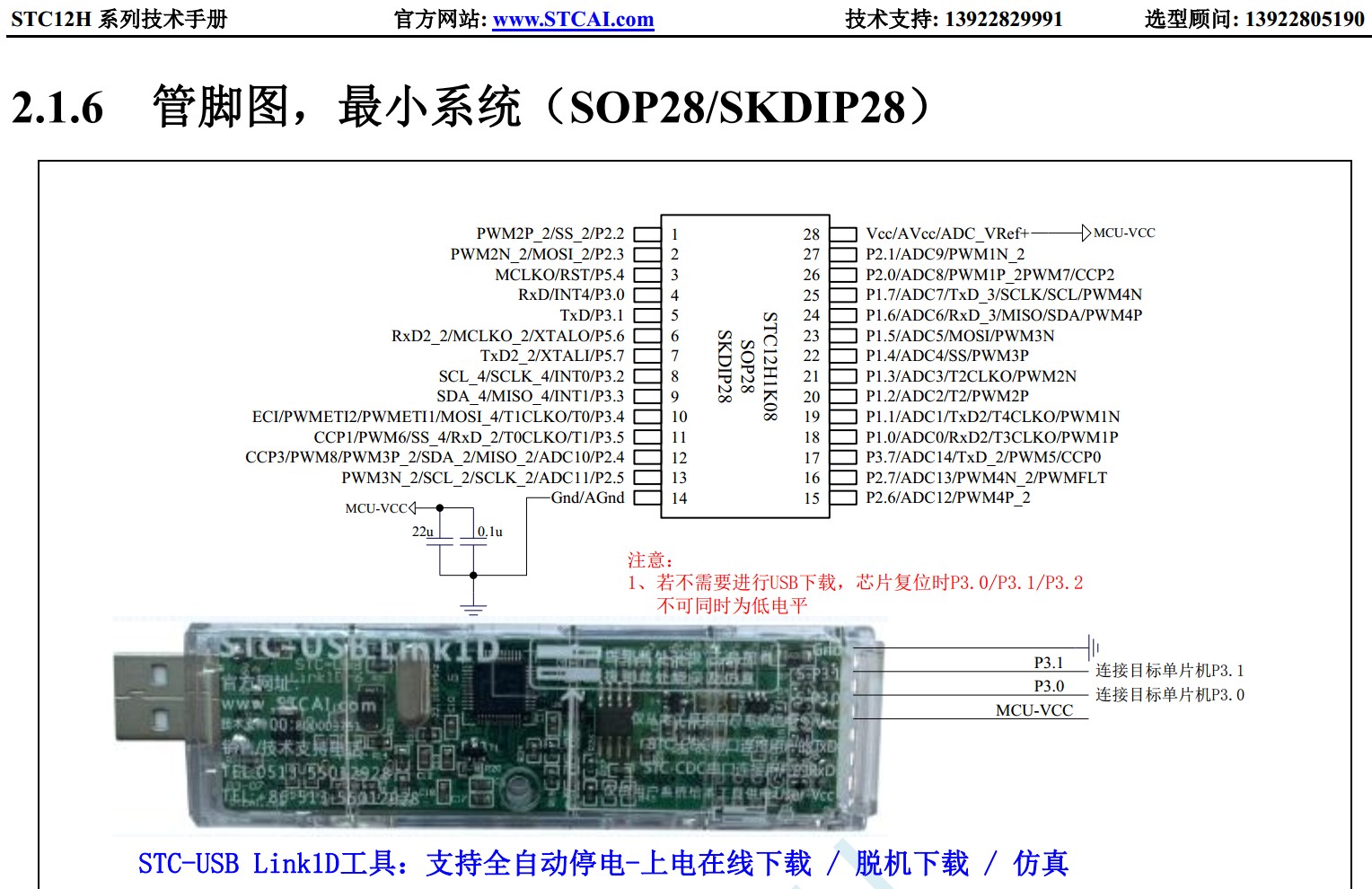

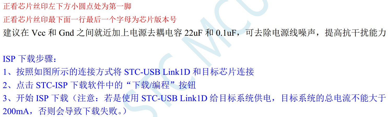

借用下STC12H1K16-36I-SOP28/SKDIP28的管脚图/接线图
STC12C5616AD-35I-SOP28/SKDIP28的外部要加晶振电路和复位电路

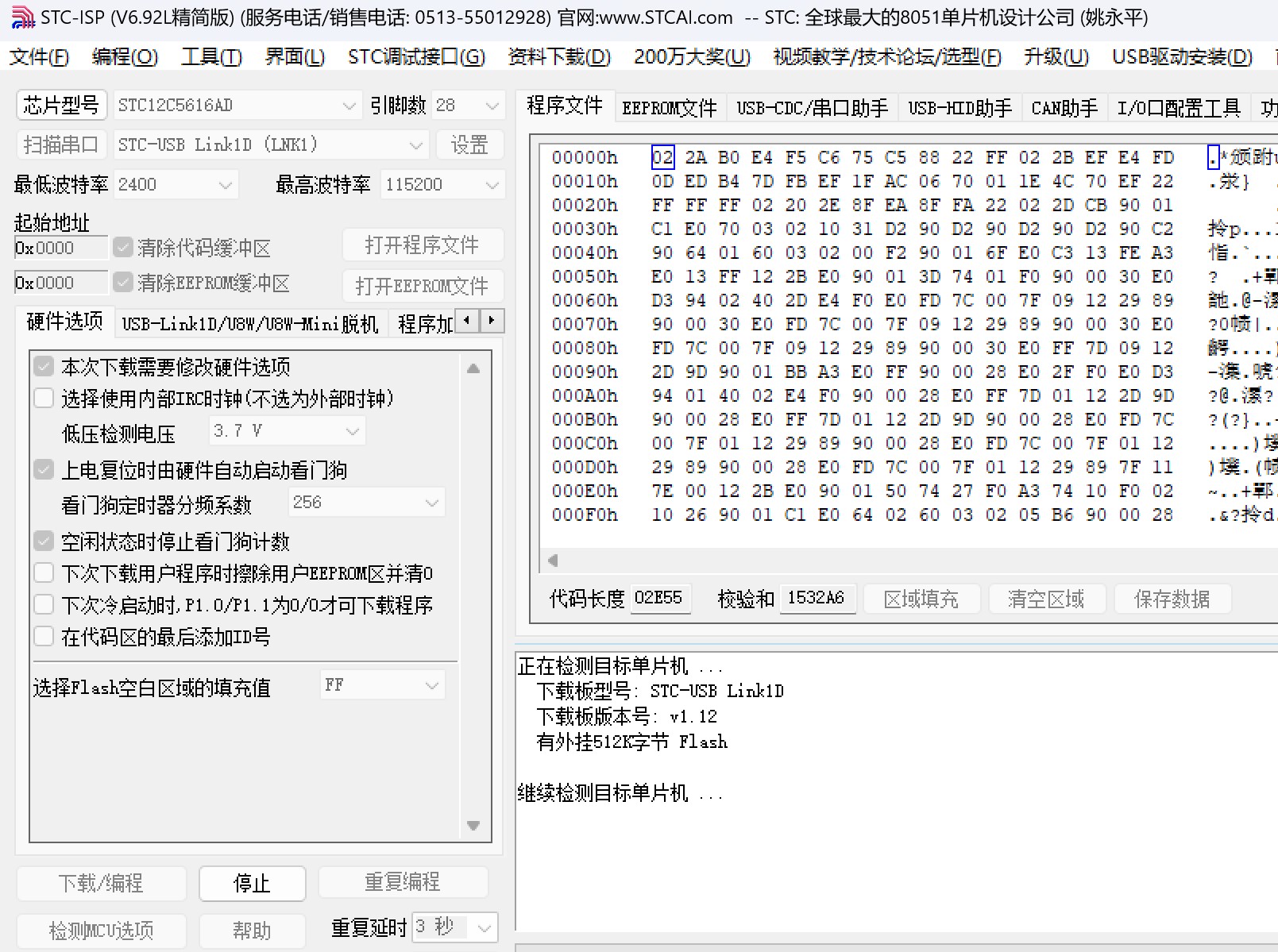

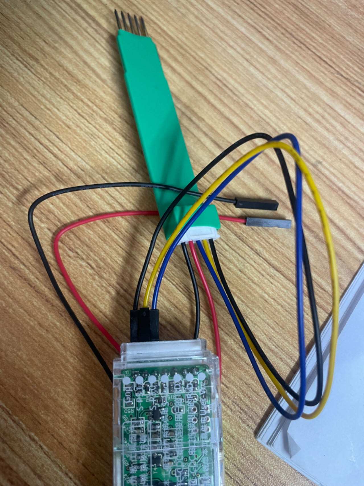

 楼主| 发表于 2024-2-14 18:11:50 | 显示全部楼层
用的是正规原厂的线,使用的是目标系统的电源,点下载后上电,没有后续反应

发表于 2024-2-14 18:48:02 | 显示全部楼层
拍个实际的连接图发上来,并说明下,如何操作的

发表于 2024-2-14 18:53:21 | 显示全部楼层

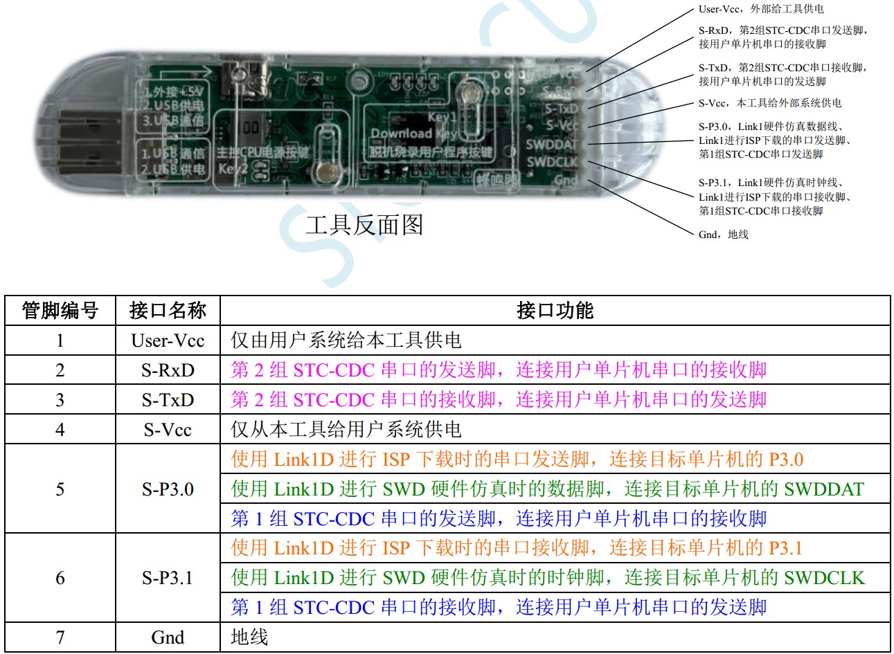

你应该只接3根线:GND/S-P3.1/S-P3.0
先点击电脑端的下载按钮,然后你用户系统上电

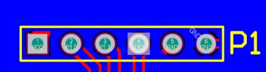

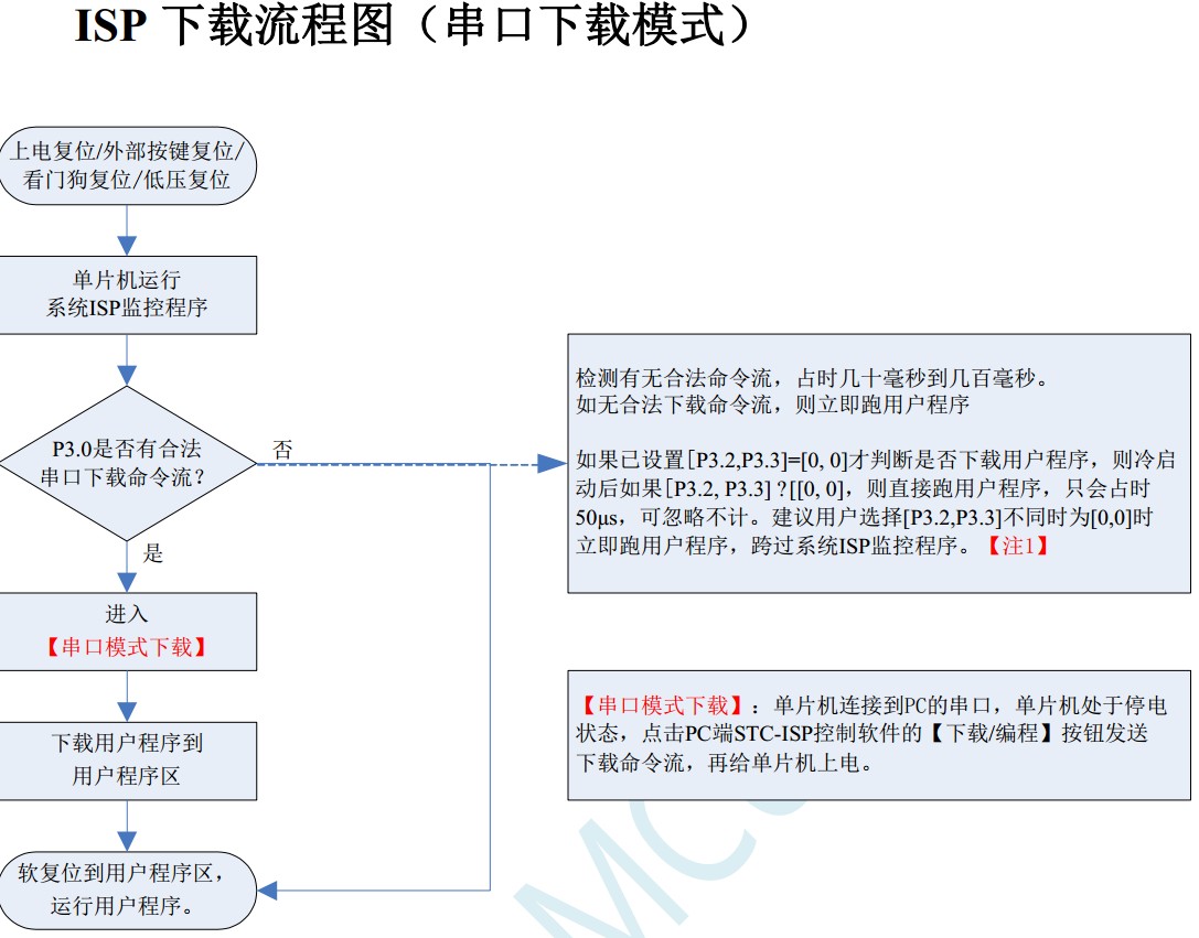

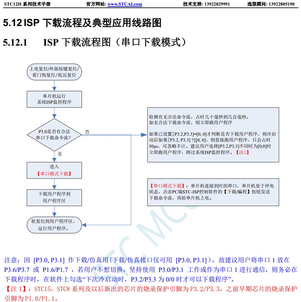

发表于 2024-2-14 19:44:12 | 显示全部楼层
你下载口接的是P1.0,P1.1?
