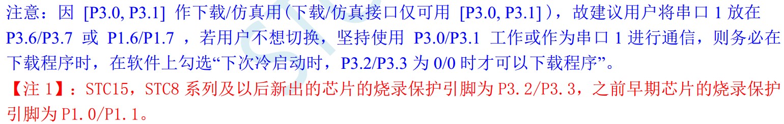

早期的STC下载器是有P1.0和P1.1口输出的,是不是下载时有什么特别的设置,新的link1D没有相关的设置了,不支持那些老芯片下载?

你提到 P1.0/P1.1, 是否被谁设置了
【需要P1.0/P1.1 = 0/0】才能下载 ?
如这样,你就要奖 P1.0/P1.1各经过1个小电阻到地,
如 各经过1个 100欧/200欧/300欧的小电阻到地

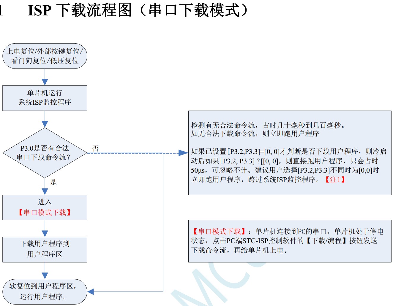

框图里说的下载命令流时发送默认的内部自定义命令@STCISP#吗?

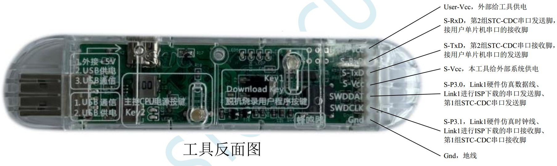

aho*** 发表于 2024-2-15 09:21
可以的话,最好用Link1D的自动冷启供电试一下
就是使用LINK1D提供给目标电源下载是吧
如果通过 STC-USB Link1D 自动给你的系统供电,你的系统就不要接其他电源供电 接如下 4根线 [attachimg]35135[/attachimg]  详情 回复 发表于 2024-2-16 09:35

发表于 2024-2-16 08:55:55 | 显示全部楼层
是的,目标板只用LINK1D供电,让LINK1D自动控制冷启动试一下

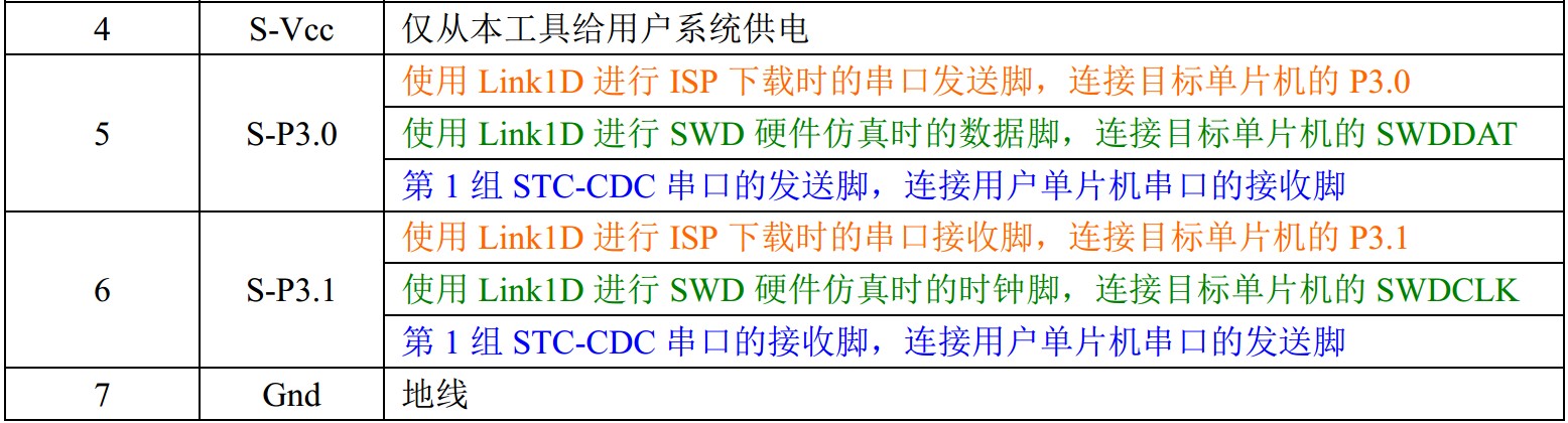

发表于 2024-2-16 09:35:51 | 显示全部楼层
接如下 4根线
