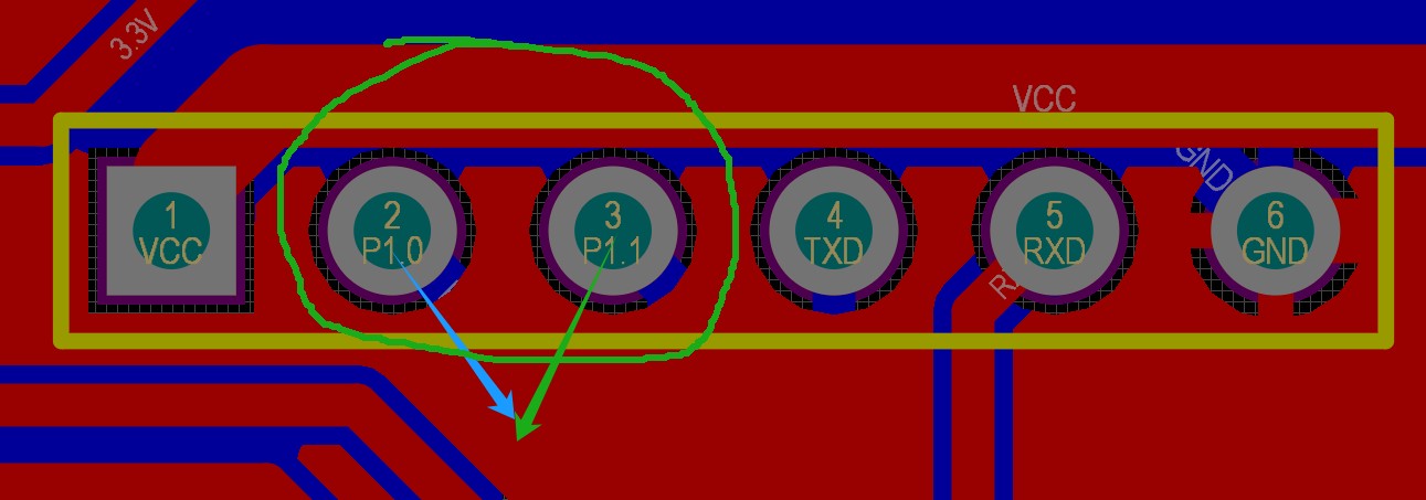

谢谢各位回复,我这个系统应该属于早期12系列使用P1.0,P1.1保护的,相关的编程口预留也留出了P1.0和P1.1,如下面附图,在连接link1D时没有连,是不是导致无法识别目标CPU的原因?

 楼主| 发表于 2024-2-14 21:36:05 | 显示全部楼层
jw*** 发表于 2024-2-14 19:44
你下载口接的是P1.0,P1.1?
link1d没有连接口,所以没有连接

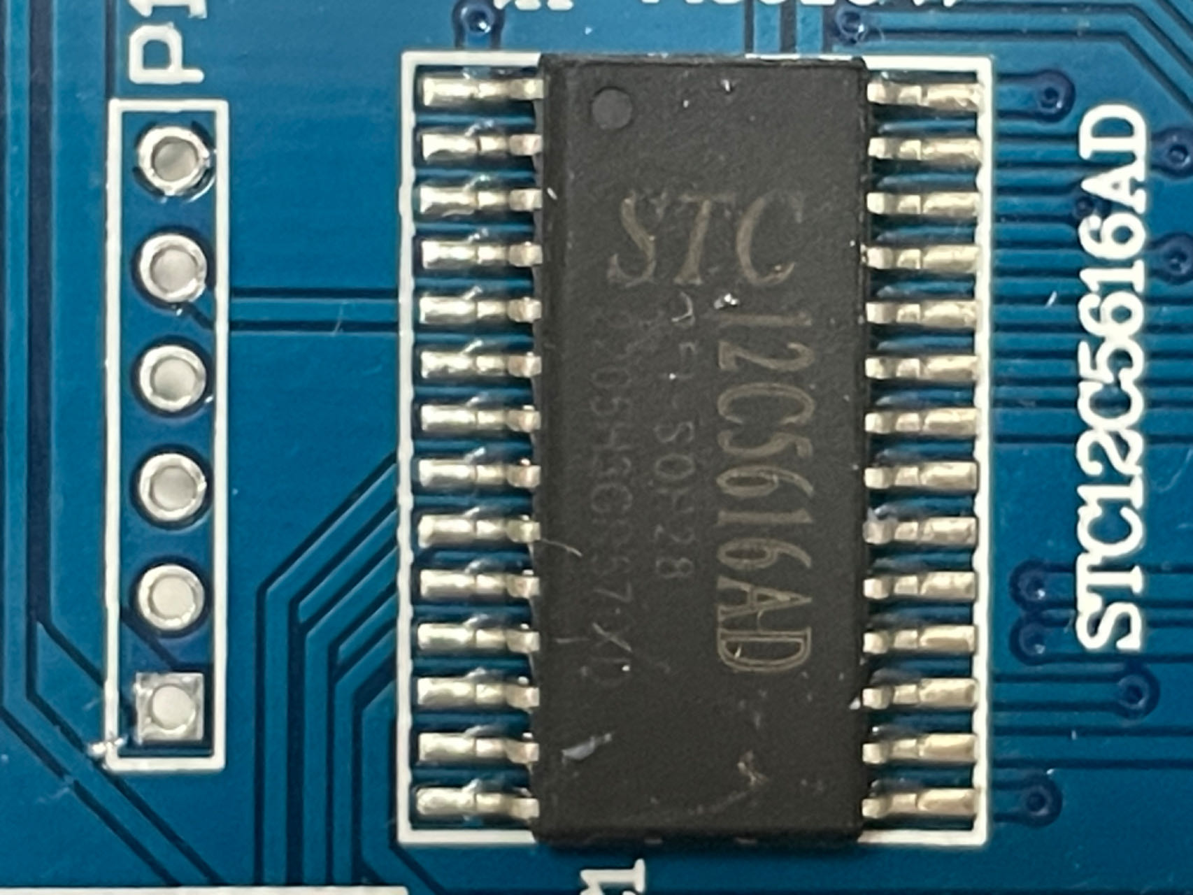

 楼主| 发表于 2024-2-14 21:38:41 | 显示全部楼层
神*** 发表于 2024-2-14 18:48
拍个实际的连接图发上来,并说明下,如何操作的
就是上面帖子上只接了GND、P3.1和P3.0三根线的,STC工具点下载后,开目标电源,目标系统执行原程序,STC工具不识别,没进入下载程序

发表于 2024-2-14 22:16:21 | 显示全部楼层
把实际连接的的图片,原理图PDF,下载时如何操作的视频发上来,大家帮你分析

把p10,p11接GND试试,

发表于 2024-2-15 08:48:22 | 显示全部楼层
王子*** 发表于 2024-2-15 08:10
把p10,p11接GND试试,
很有可能是之前设置了这个下载选项

 楼主| 发表于 2024-2-15 08:57:33 | 显示全部楼层
把p10,p11接GND试试,
刚才试了一下,还是不行
35
124
124
 楼主| 发表于 2024-2-15 09:02:16 | 显示全部楼层
刚才试了P1.0和P1.1接地,还是一样检测不到目标单片机,这个STC12C5616A的下载有什么特别约定吗?是不是原写入程序对下载新代码可以做一些端口约定要求
