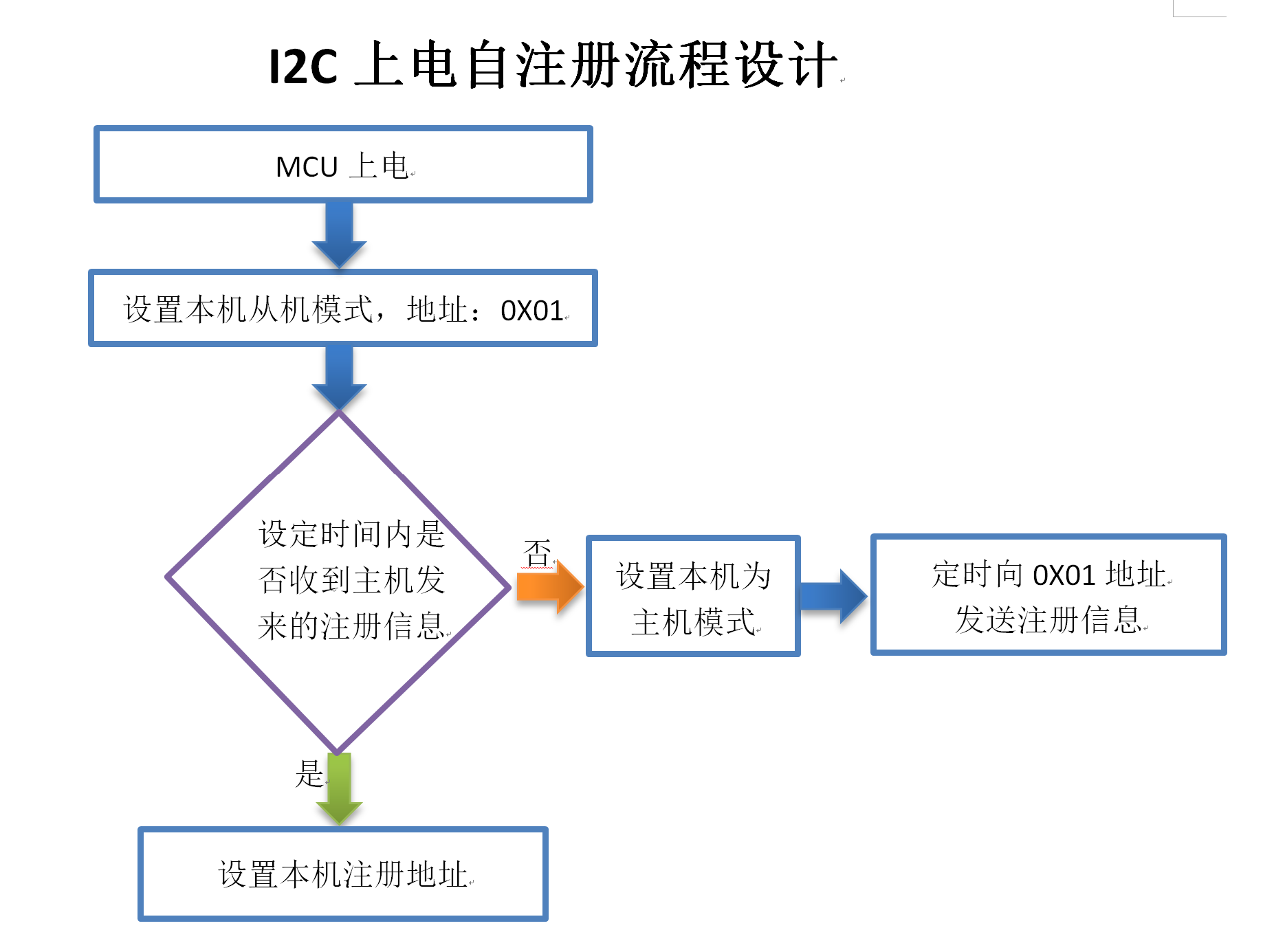

发表于 2024-2-14 13:08:51 | 显示全部楼层
王*** 发表于 2024-2-14 11:42
这样的话还是需要自行实现一下IIC主机设备总线仲裁
初步考虑下图这种思路来做,不用总线仲裁。
  • 打卡总天数:9
  • 最近打卡:2024-03-02 13:13:00
154
154
发表于 2024-2-14 13:09:19 | 显示全部楼层
新的注册流程

I2C总线也不是什么热插拔总线,自动分配从机地址有些弱需求的成分,不如从机模组设置一个拨码开关配置地址,成本高不了多少,但可靠性和可管理性增加很多。
