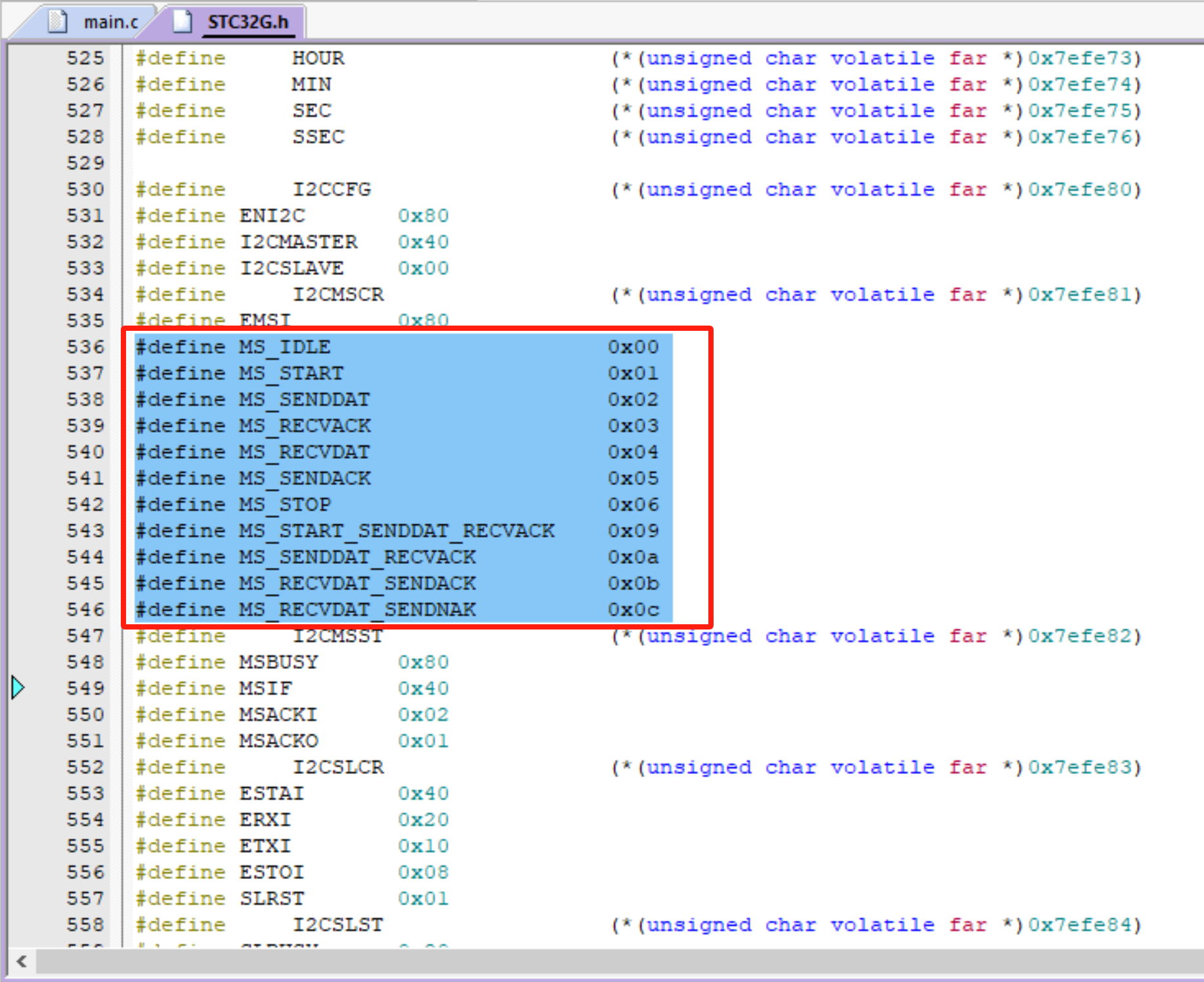

3、STC32G.h头文件中,以下有关主机状态的定义在什么情况下使用?
  1. <div>#define MS_IDLE                     0x00
  2. #define MS_START                    0x01
  3. #define MS_SENDDAT                  0x02
  4. #define MS_RECVACK                  0x03
  5. #define MS_RECVDAT                  0x04
  6. #define MS_SENDACK                  0x05
  7. #define MS_STOP                     0x06
  8. #define MS_START_SENDDAT_RECVACK    0x09
  9. #define MS_SENDDAT_RECVACK          0x0a
  10. #define MS_RECVDAT_SENDACK          0x0b
  11. #define MS_RECVDAT_SENDNAK          0x0c</div>

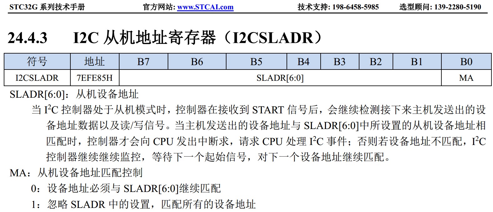

MA对广播数据不起作用,主机向广播地址0x00发送的数据,所有从机都可以收到。

需要自行设计从机地址切换,且外部有其他手段指定地址。
讲一个简单的流程。首先是一个主机,其他都是从机。从机地址都是0x00且开启地址匹配。
此时主机发送地址,所有从机都能收到。从机方面有其他手段(例如一个按键),保存当前地址并且转入设定的地址。这样主机给每个从机制定完成地址后,就可以正常和从机通讯了。
如果想要全自动实现,首先就是逻辑上的不通顺。如何知道分配的地址是否重叠?如何判断地址和芯片的对应关系?所以还是需要手动的,上面这个流程只能简化修改程序的步骤,可以让所有从机都下载一个程序。

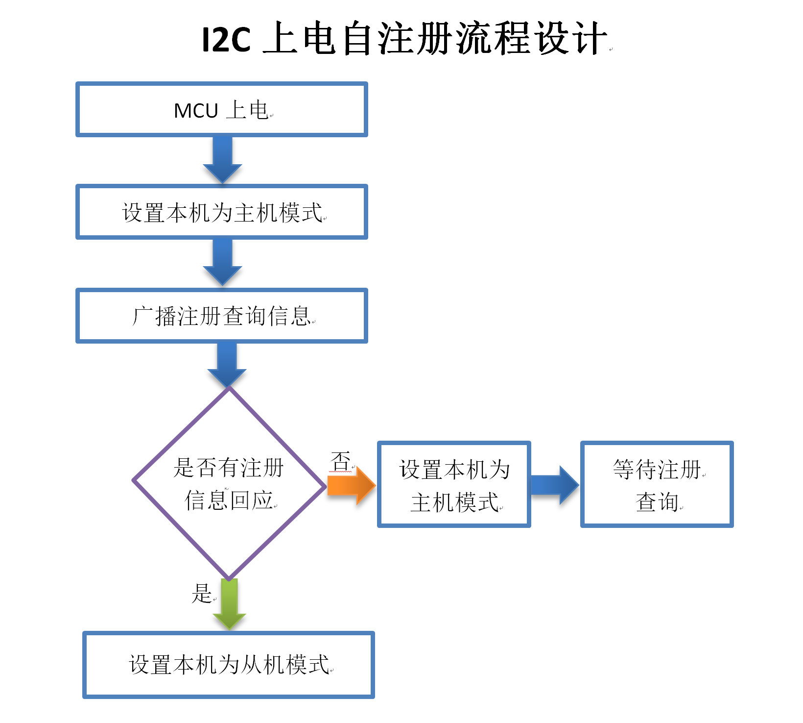

设想的注册流程如图所示

流程成功的关键在于:I2C主机模式下能否收到其它主机模式MCU广播的数据。
STC的MCU主机模式无法接收其他主机数据。 只有在从机模式才能发送数据。 如果想要实现你所述的这种效果,可以关闭IIC状态,通过模拟IIC主机仲裁来使能当前设备使用主机还是从机模式。 具体实现可以是使用随机的延时  详情 回复 发表于 2024-2-14 11:35

柜内模块数据交互用CAN有点浪费,设想的是柜内用I2C,柜外有线用CAN
这样的话还是需要自行实现一下IIC主机设备总线仲裁  详情 回复 发表于 2024-2-14 11:42
