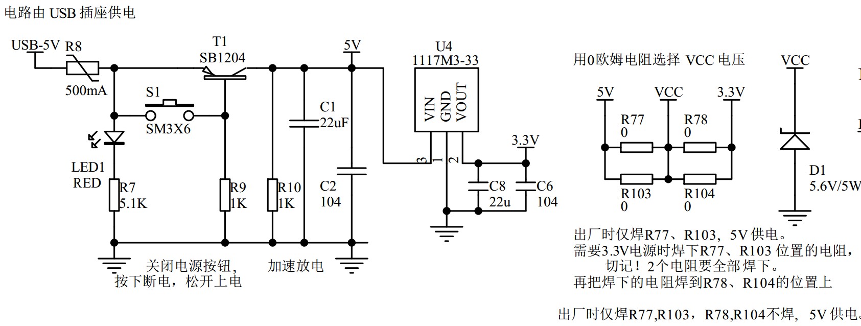

STC32G12K128 可以工作在 5.5V ~ 1.9V
你可以改造系统工作在 3.3V 或 5V

pluto*** 发表于 2024-2-10 19:31
太牛了,Dankeschön!
我用万用表测了一下,确实是5v,但其中有个1117转3.3v的,不知3.3v干啥用。
可以焊下来两颗0Ω电阻,焊到隔壁的焊盘上,单片机VCC=3V3,但是对于低功耗实验来说,1117静态电流大,不太友好,主要就是可以自己选择VCC电压
