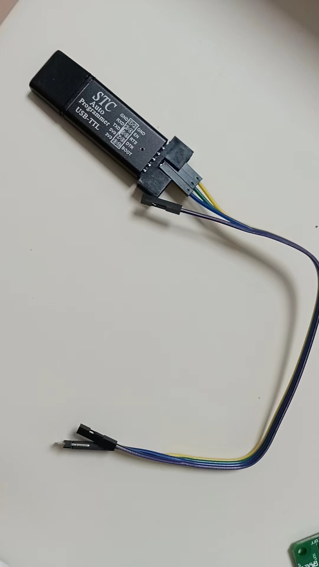

新购屠龙刀。
程序无法下载,具体是:

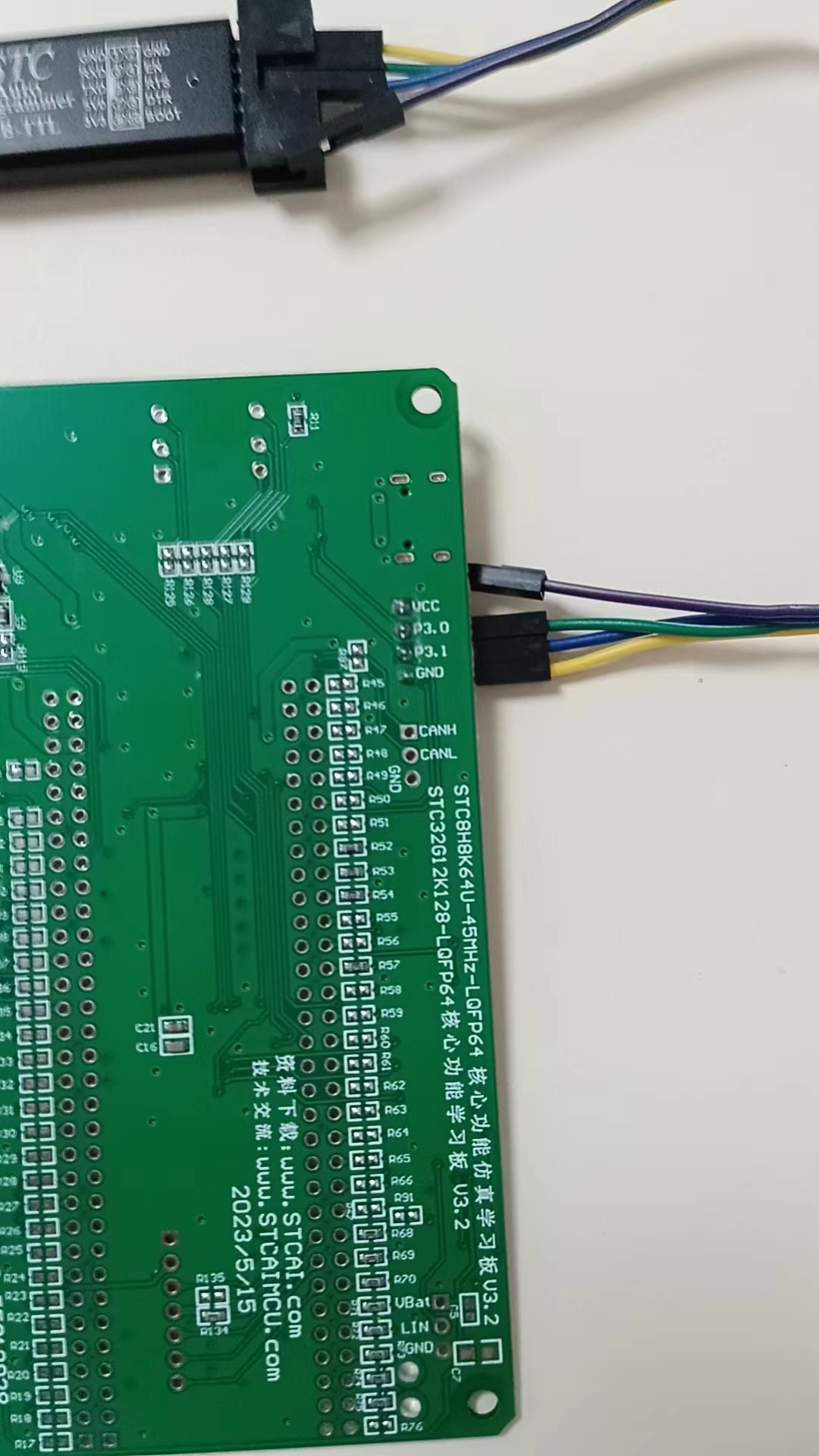

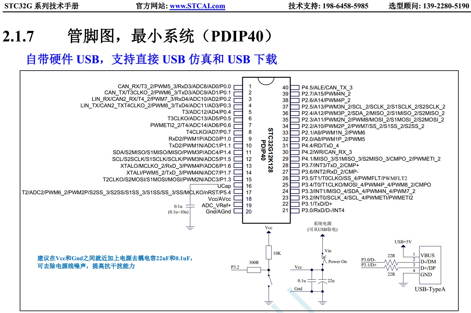

使用图中usb isp,在isp中检测不到屠龙刀,vcc是几伏的?
请教各位大侠,如何下载屠龙刀程序?
新购屠龙刀
新购屠龙刀
这个可以用于下载程序吗
这个可以用于下载程序吗
vcc是几伏
vcc是几伏

发表于 2024-2-10 18:38:57 来自手机 | 显示全部楼层

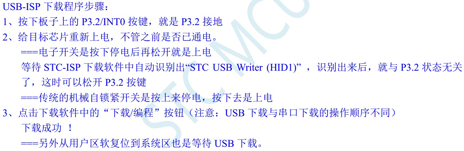

Vcc 5V 你这个可以用USB直接下载呀

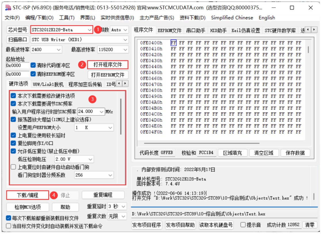

发表于 2024-2-10 19:10:56 | 显示全部楼层
下载 STC-ISP V6.92L 版

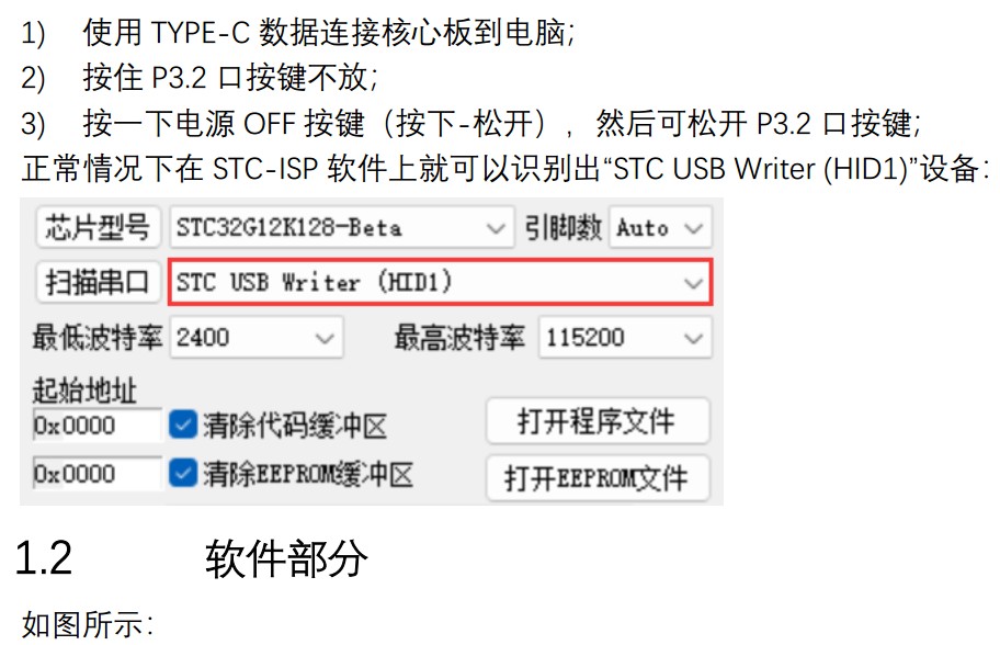

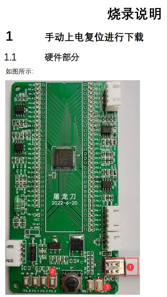

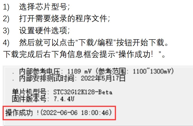

发表于 2024-2-10 19:13:01 | 显示全部楼层
下载 屠龙刀-STC32G12K128的使用说明和范例程序
深圳国芯人工智能有限公司-核心功能实验板 (stcai.com)

发表于 2024-2-10 19:22:26 | 显示全部楼层
stc32不用弄这么复杂,一根type c就可以下载了

 楼主| 发表于 2024-2-10 21:31:23 | 显示全部楼层
太牛了,Dankeschön!
我用万用表测了一下,确实是5v,但其中有个1117转3.3v的,不知3.3v干啥用。
