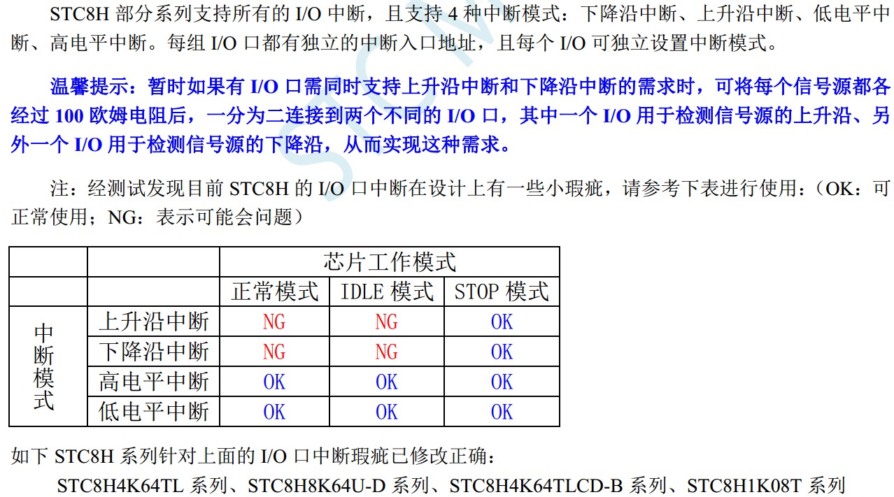

发表于 2024-2-9 21:51:24 | 显示全部楼层
另外现在 STC8H8K64U的D版本,支持所有的I/O都支持中断

发表于 2024-2-9 21:51:56 | 显示全部楼层
  • 打卡总天数:453
  • 最近打卡:2026-07-03 08:57:36
830
23929
发表于 2024-2-9 21:52:21 | 显示全部楼层
