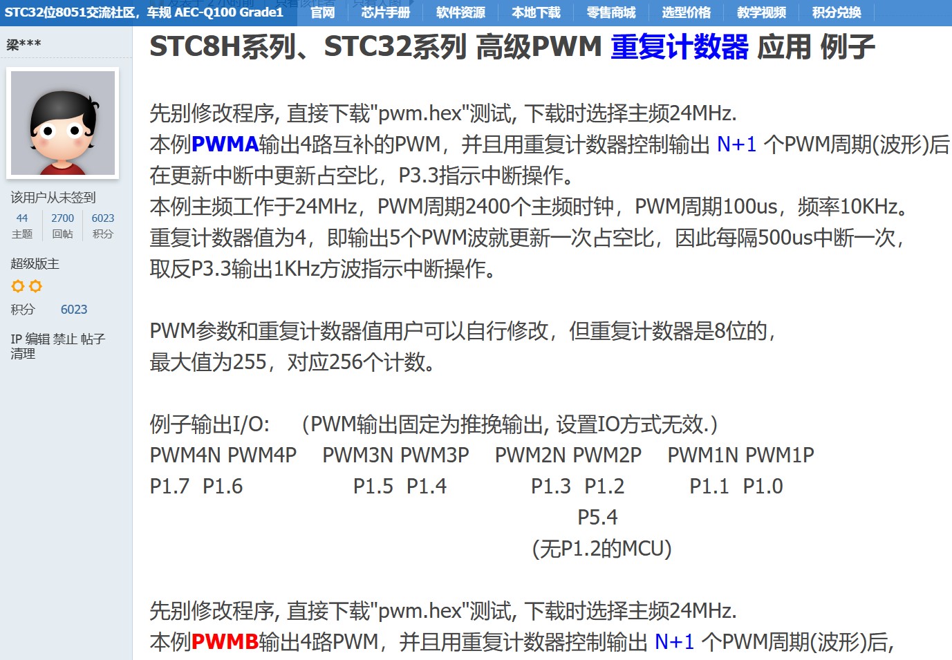

ydc*** 发表于 2024-2-21 08:51
梁工新年好,说年后做个例程的呢
不好意思,忙不过来,今天终于写了这4个例子,请参考:
STC8H系列、STC32系列 高级PWM 重复计数器应用 例子
https://www.stcaimcu.com/forum.php?mod=viewthread&tid=7325
