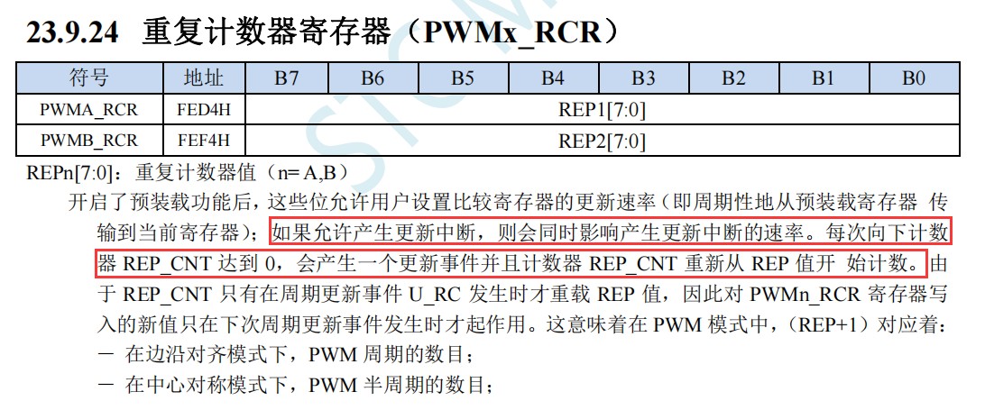

PWMA输出互补带死区的波形,重复计数器寄存器设置问题
例:PWMA_RCR=28 ,计数28后产生一个中断,进入中断程序,
这个有相关的例程吗,或者请教大佬们这个怎么设置。

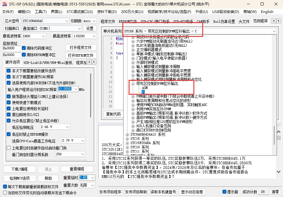

发表于 2024-3-19 12:39:48 | 显示全部楼层
ydc*** 发表于 2024-2-21 08:51
梁工新年好,说年后做个例程的呢
不好意思,忙不过来,今天终于写了这4个例子,请参考:
STC8H系列、STC32系列 高级PWM 重复计数器应用 例子
https://www.stcaimcu.com/forum.php?mod=viewthread&tid=7325

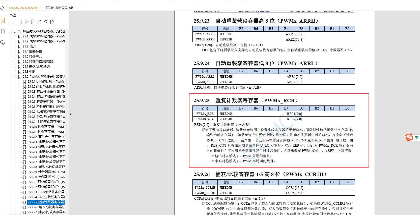

发表于 2024-2-5 15:29:51 | 显示全部楼层
更新数据手册到2023-02-02   https://www.stcaimcu.com/forum.p ... zA2ODY4OTg4fDF8OTg2

发表于 2024-2-5 15:35:58 | 显示全部楼层
这个我也看了,我想再麻烦问一下,这个重复计数器寄存器中的数值减掉0会产生中断吗,
如果产生中断是要设置哪个中断位,有没有中断标志位要软件在中断程序中清零

发表于 2024-2-5 15:54:19 | 显示全部楼层
重复计数器寄存器影响更新中断:

发表于 2024-2-5 18:45:54 | 显示全部楼层
减到0会产生中断并重装载,节后上班我会提供一个例程。
