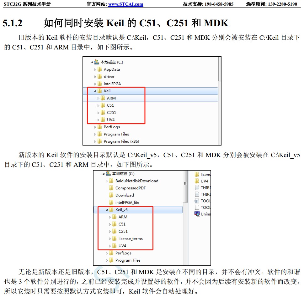

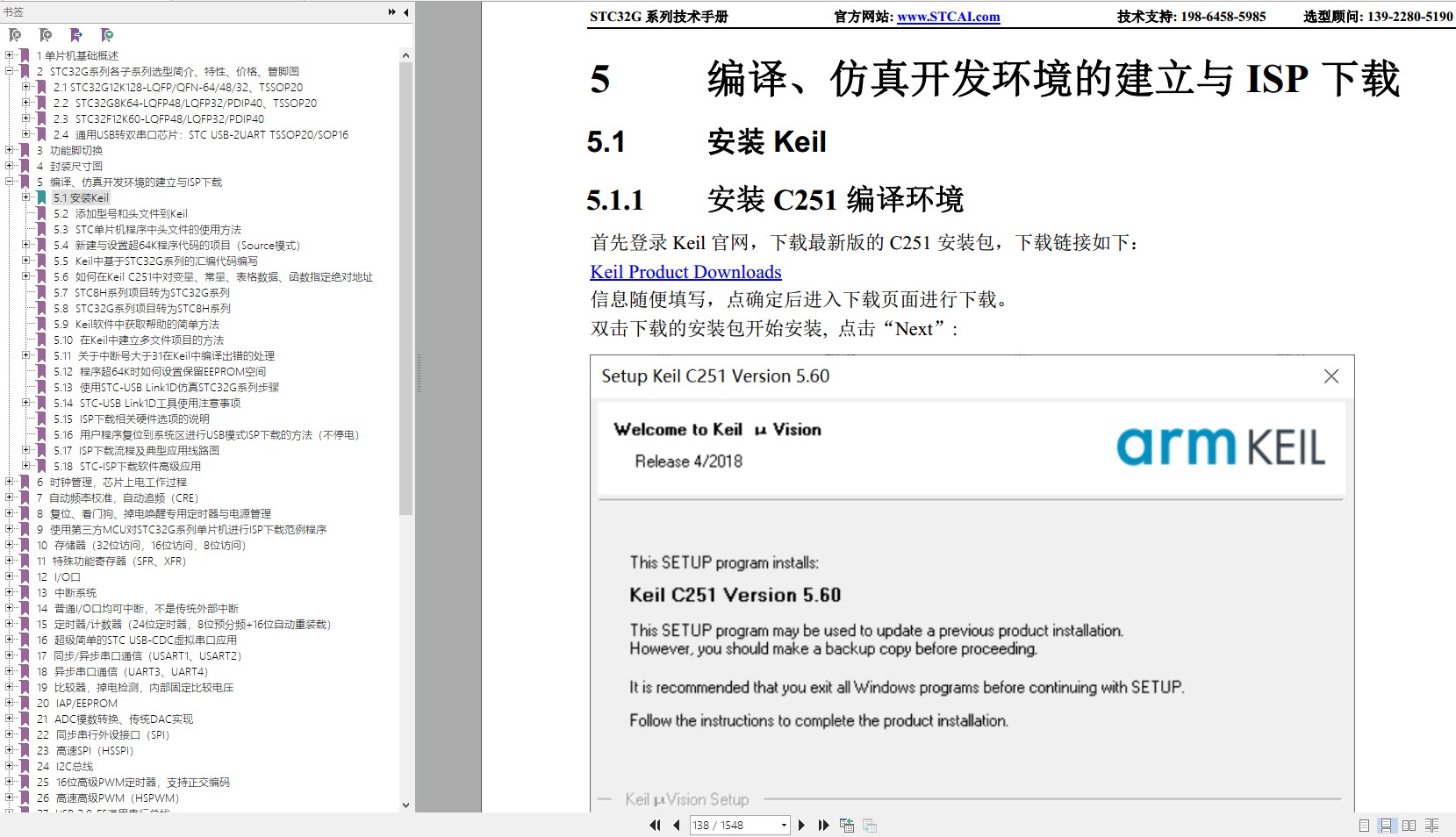

STC 8位和32位单片机要用keil c51和keil c251编译,是否 c251兼容c51?8位的和32位的都要玩儿,两个都要分别安装吗?

不兼容,2个都需要安装

C51和C251都需要安装,可安装在同一个目录,比如C:\Keil_v5,这样keil就可以打开/创建C51和C251的工程了,创建时通过选择对应的单片机来区分是C51和C251的。

要分别安装
