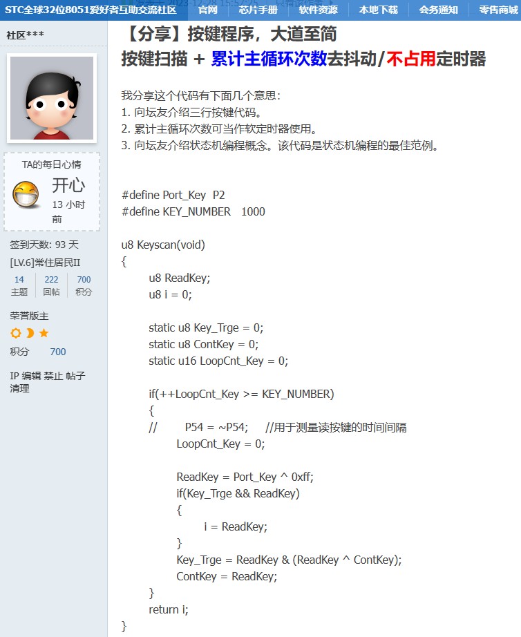

遇到一个问题:就是按键检测时,加入防抖动延时,就显示就不动了。。。。
  • 打卡总天数:567
  • 最近打卡:2026-05-29 08:46:24
20
329
2696
2696
发表于 2024-2-27 20:54:58 | 显示全部楼层
  • 打卡总天数:567
20
329
2696
2696
发表于 2024-2-27 20:58:38 | 显示全部楼层
用调试模式时,进入软件延时的循环函数,就死机了
不用延时函数,程序就是正常的。
是不是我写的独立按键的检测方法有问题啊?

发表于 2024-2-27 21:22:07 | 显示全部楼层
