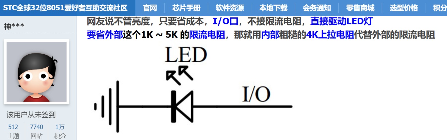

最简陋的8H8K64U学习板!只用5个外围元件!

发表于 2024-2-24 11:35:18 | 显示全部楼层
数码管不接限流电阻,会烧掉的
