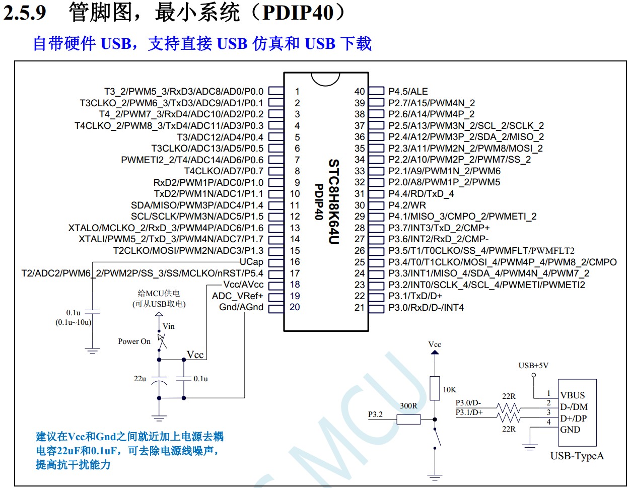

如果代码中加入不断电下载,可以省去:1个自锁开关(电源开关),1个轻触开关(下载程序开关),1个470欧电阻。
最最简陋的开发板只剩下3个元件了:1颗stc8h8k64u、1个4位共阴数码管、1个usb插口
用户代码中加入USB-CDC串口驱动和自定义下载指令,第一次下载时需要短接P3.2到地、上电、识别USB-HID后下载HEX用户程序;
STC-ISP中设置“自定义下载指令”和“每次下载前都先发送自定义命令”,之后再下载只需要再STC-ISP中点击下载即可从用户区复位到ISP通过USB下载。
