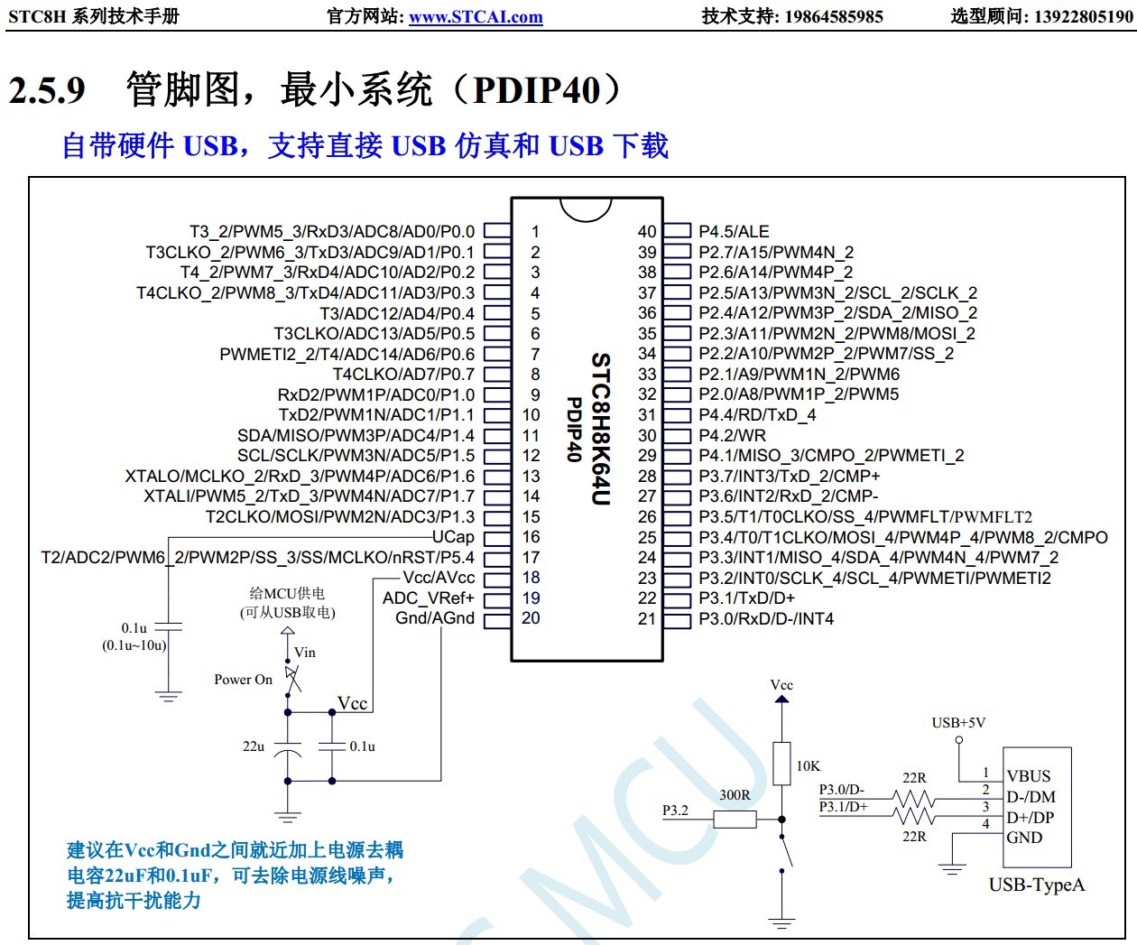

最简陋的8H8K64U学习板!只用5个外围元件!

发表于 2024-2-4 18:03:40 | 显示全部楼层
P3.2的470欧电阻在准双向口模式下是不是也可以不用?
20
329
2760
2760
 楼主| 发表于 2024-2-4 18:51:40 | 显示全部楼层
这个电阻是启动下载时,接地拉低电位用的。不用的话,可能电流大吧。没试过。最小系统的电路图上是有的
93
334
334

发表于 2024-2-5 08:14:27 | 显示全部楼层
300欧的电阻,是限流电阻,
没外壳的板子,按键露在外面,
这个限流电阻辅助抗静电而已
645
4477
4477

 楼主| 发表于 2024-2-5 22:16:22 | 显示全部楼层
神*** 发表于 2024-2-5 08:14
300欧的电阻,是限流电阻,
没外壳的板子,按键露在外面,
这个限流电阻辅助抗静电而已
感谢指点!
