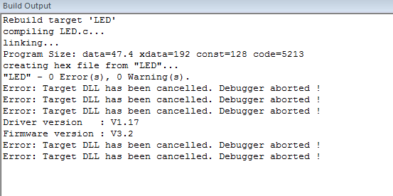

STC-Link1D串口仿真开天斧连不上

经过不断地测试,发现昨天不能仿真,是因为每次制作完仿真芯片后,都给开发板重新上电。事实上不需要这个步骤。这个步骤会导致仿真失败。有其他用户反映断电没问题,但是目前来看我的STC-Link1D断电后不行

这个输出记录中  中间部分有固件版本的那段消息,是可以仿真的记录

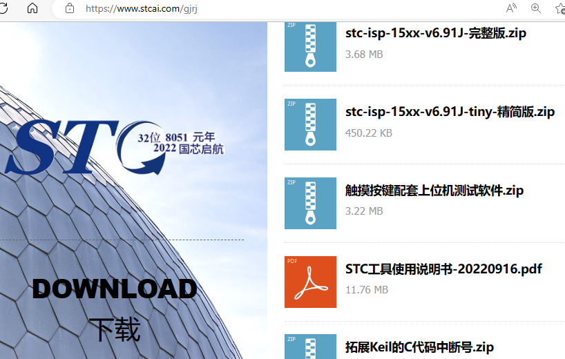

到STC官网下载最新版本的STC-ISP V6.91J版本软件,
重新更新一下STC-USB Link1D固件,
并重新安装一下keil仿真驱动,然后后试试。
Ver6.91J (2023-1-11)
  1. I/O口配置工具中增加单独的I/O口配置功能
  2. 增加STC15H2K64S4系列
  3. 更新STC USB-Link1D仿真/下载器固件 (v1.09)
     (解决使用Link1D中的CDC串口进行串口仿真时会失败的问题)
  4. stcmon51仿真驱动程序版本更新为v1.18
     (解决使用Link1D中的CDC串口进行串口仿真时需要连接两次的问题)
工具软件-深圳国芯人工智能有限公司 (stcai.com)

发表于 2023-1-12 09:14:05 | 显示全部楼层
已经完美解决,谢谢陈工

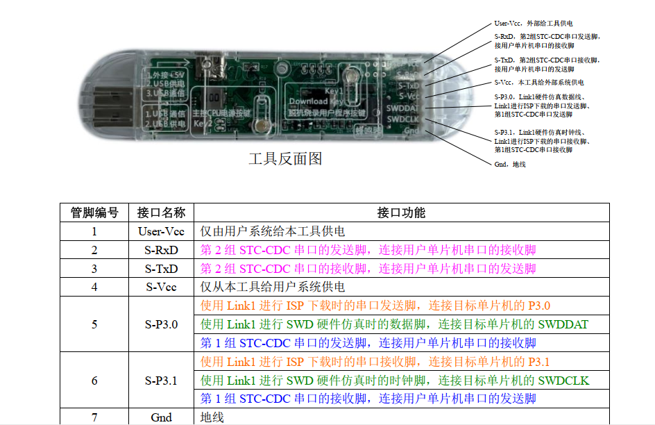

请问STC-USB (LNK1),STC-USB (CDC1),STC-USB (CDC2)有什么区别?
STC-USB Link1D 可以支持 SWD仿真,在线下载,脱机下载,及 扩展的 USB-CDC 串口 STC-USB Link1D = SWD仿真 + USB-CDC 串口 STC-USB Link1D = USB-CDC 串口1 + USB-CDC 串口2 STC  详情 回复 发表于 2023-1-17 10:26

LINK1是用来SWD通信的(给STC32下载仿真调试的),CDC1和CDC2是两组虚拟串口(可以做串口通信)
STC-USB Link1D  = U8W-Mini         +         USB-CDC 串口
