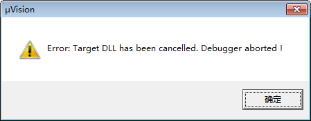

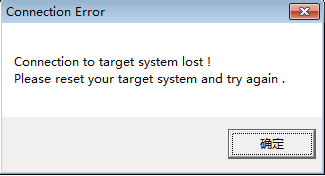

各位大侠,STC-Link1D串口仿真开天斧连不上。用各个版本都测试了,6.91I也试过,连接不上,仿真进不去
link固件已经升级到最新了
截图如下
Error: Target DLL has been cancelled. Debugger aborted !
补充:用ch340和一箭双雕转双串口 都可以正常串口仿真

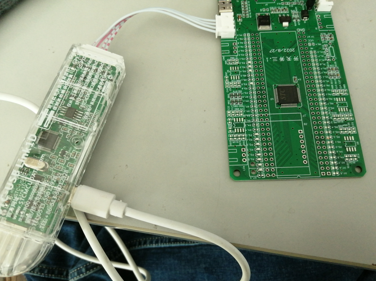

发表于 2023-1-10 17:50:59 | 显示全部楼层
USB线从机箱后部引出,STC官方提供的Type-C线

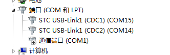

发表于 2023-1-10 18:39:39 | 显示全部楼层
我不搞技术十多年,好奇 为啥 USB-CDC1 不是 COM14, USB-CDC2 不是COM15
  • 打卡总天数:136
  • 最近打卡:2025-10-26 13:22:13
23
376
376
发表于 2023-1-10 18:47:48 | 显示全部楼层
我用蓝色的USB口的话,顺序是正常的从小到大。用普通的USB口,就是从大到小。一箭双雕也是这样,但是一箭双雕可以串口仿真
