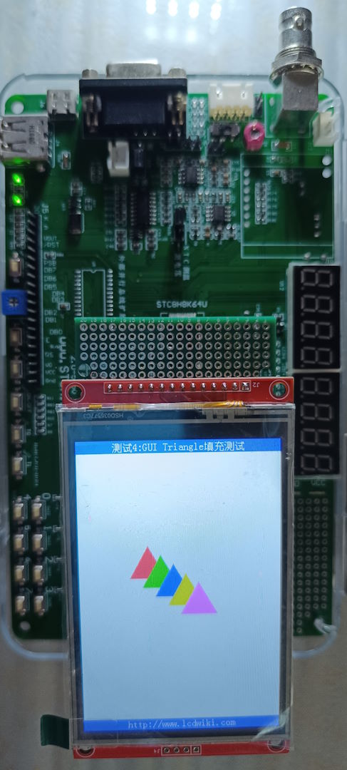

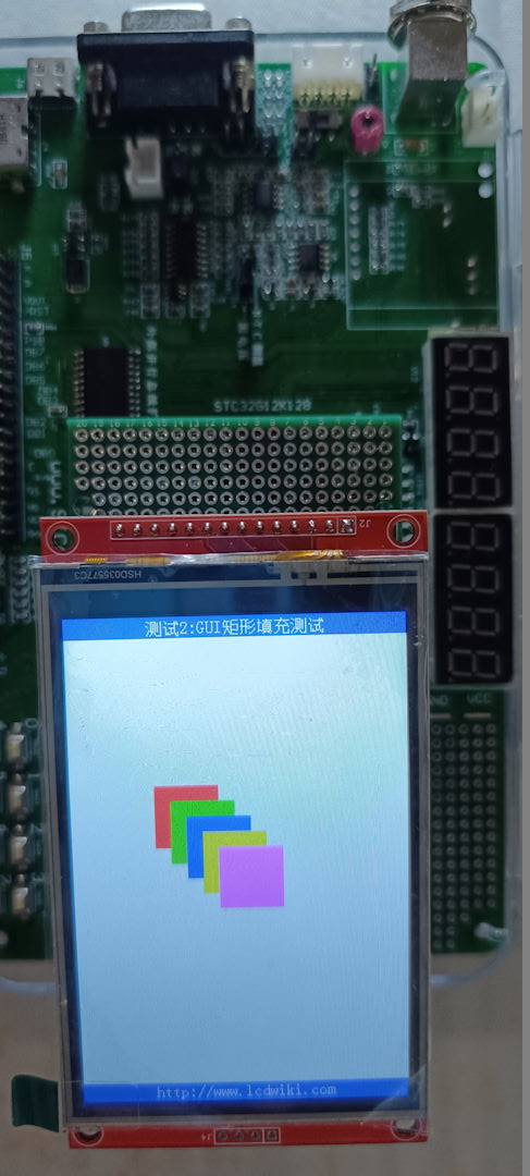

SPI驱动TFT屏ILI9488的程序@STC32, @STC8H
===STC32G12K128, STC8H8K64U, 开源代码源程序见附件
/=========================================电源接线================================================//
//5V接DC 5V电源
//GND接地
//=======================================液晶屏数据线接线==========================================//
//本模块默认数据总线类型为SPI
//液晶屏模块            单片机
// SDI(MOSI)     接       P23        //SPI写信号
// SDO(MISO)     接       P         //SPI读信号,如果不需要读功能,此管脚可不接
//=======================================液晶屏控制线接线==========================================//
//液晶屏模块            单片机
//  CS           接       P34       //片选控制信号
//  RESET        接       P43       //复位信号
//  DC           接       P45       //数据/命令选择控制信号
//  SCK          接       P25       //SPI时钟信号
//  LED          接       P42       //背光控制信号,如果使用STC89C52RC单片机或者不需要控制,接3.3V
//=========================================触摸屏接线=========================================//
//不使用触摸或者模块本身不带触摸,则可不连接
//触摸屏使用的数据总线类型为SPI
//触摸屏模块            单片机
//  T_CLK        接       P25       //触摸屏SPI时钟信号
//  T_CS         接       P52       //触摸屏片选控制信号
//  T_DIN        接       P23       //触摸屏SPI写信号
//  T_DO         接       P24       //触摸屏SPI读信号
//  T_IRQ        接       P36       //触摸屏响应检查信号,如单片机无P4组,请自行更改其他可用IO并修改代码定义

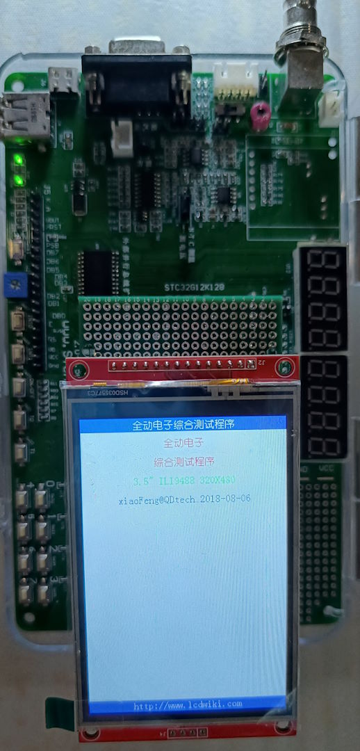

STC32G12K128 驱动TFT屏ILI9488的程序,代码见附件。
[attach]STC32G_ILI9488.zip[/attach]
STC32G_ILI9488.zip (113.3 KB, 下载次数: 442) https://www.stcaimcu.com/forum.php?mod=attachment&aid=MzQzNTR8ZGQ1NGE5Njl8MTc4MzIxMDAzMnwwfA%3D%3D
