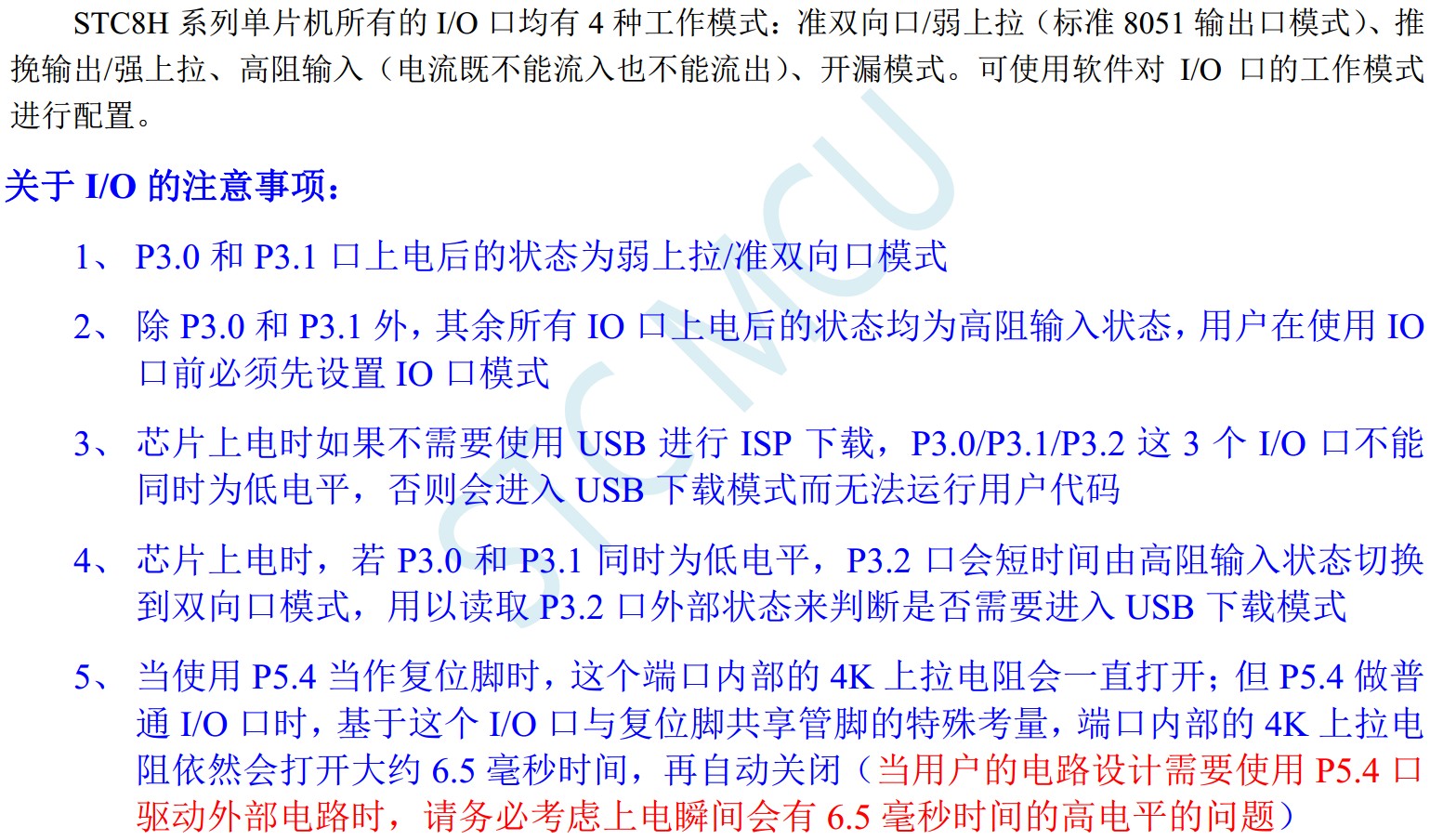

有没有哪个寄存器能控制IO口的输出?上电后等所有配置程序都准备就绪了再让IO口有实际输出。省得上电瞬间IO口有误动作现象。

stc8/stc32的PxM0和PxM1控制io模式,上电为高阻状态,初始化完成后再配置为需要的准双向/推挽/开漏即可

好,我仔细看看这块儿。多谢指点
