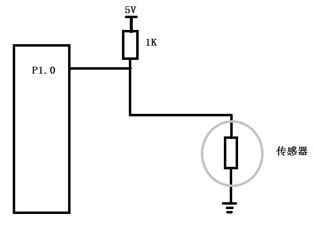

截图202402011400219635.jpg 这个情况有什么办法吗?

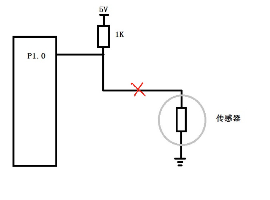

断开点是虚线标注处
如果在这里断开都不跳变就要考虑IO口配置哪里错了  发表于 2024-2-12 15:47
因为单片机在进行ADC转换的时候是高阻模式。此时芯片并不对引脚的电平进行操控,不断跳变其实就是因为引入了外部的的噪声信号  详情 回复 发表于 2024-2-1 14:41

小*** 发表于 2024-2-1 14:26
断开点是虚线标注处
你要是断开这里就不会跳变了,会稳定在最大值

0.0 AD采集,IO是高祖输入,外部没有电路 ,,采集到的电压跳变应该是正常的情况
